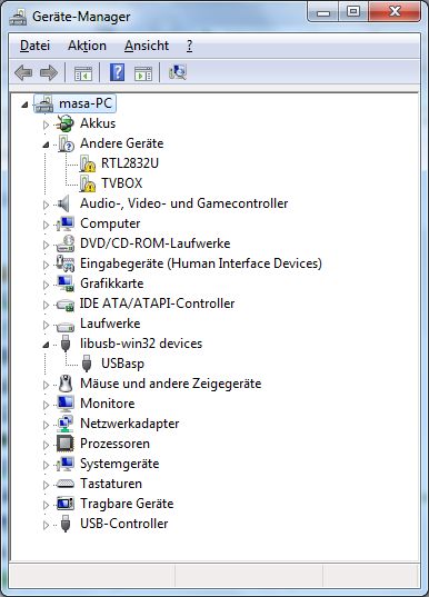

ich habe gerade erfolgreich mittels
USBasp-win-driver-x86-x64-ia64-v1.2.4 (von hier
http://www.protostack.com/blog/2011/05/usbasp-driver-for-windows-7-and-windows-vista-x64/
) den usbasp installliert.
Nun gibt mir WinAVR folgende Fehlermeldung
"> "make.exe" program
avrdude -p attiny13 -P usb     -c usbasp    -U flash:w:main.hex
avrdude: error: could not find USB device "USBasp" with vid=0x16c0
pid=0x5dc
make.exe: *** [program] Error 1
> Process Exit Code: 2
> Time Taken: 00:00"
Wo liegt das Problem ?
Danke.
Gast #2885390
Versteh ich nicht, sobald ich den USBASP mehrmals ein- und ausstecke
kommt dann folgendes:

Wo bekomme ich ein Update und wie soll ich das dann programmieren ?
Und warum geht es nur sporadisch ?
Gast #2885858
Du hast zwei Fehlfunktionen:
1. Es stimmt etwas mit dem USB-Treiber nicht, dass der Programmer nur
zeitweise erkannt wird. Hast du die "Schritt für Schritt"-Anleitung um
das Signaturproblem zu beheben nach:
http://www.protostack.com/blog/2011/05/usbasp-driver-for-windows-7-and-windows-vista-x64/#more-283
Punkt für Punkt abgearbeitet und wird der USBasp im "Device Manager"
aufgeführt?
2. Es passt der SCK-Clck nicht.
Hast du einen Original USBASP V2.0 von ProtoStack? Dann setz mal den J3
(Slow-SCK) nach dem "Users Guide" auf
http://www.protostack.com/accessories/usbasp-avr-programmer
Hans Peter
Gast #2885933
Die Signatur-Geschichte ist ein "Schwarzes Loch" in Redmond!
Im Netz geistert der Vorschlag rum, beim Aufstarten "F8" zu drücken um
die Signatur-Logik "positiv" zu beeinflussen.(Holzhammer)
Vielleicht solltest du auf der Radig-Seite:
http://www.ulrichradig.de/home/index.php/avr/usb-avr-prog
die SW (Treiber für Win32 und Win64) anschauen. readme.txt lesen.
Der USBasp von Ulrich Radig hat doch einen J2 um die Geschwidigkeit des
Programmers zu reduzieren - must du mal ausprobieren.
Und versuch mal an die AVRDUDE-Befehlszeile die "-vvvv" anzuhängen.
Dadurch wird dir die Kommunikation zwischen avrdude und USBasp
augegeben.
Hans Peter
