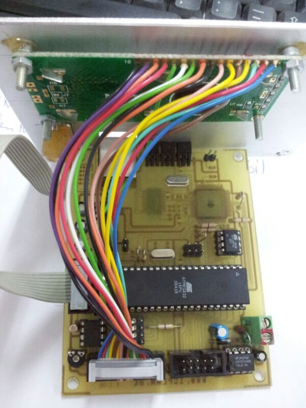

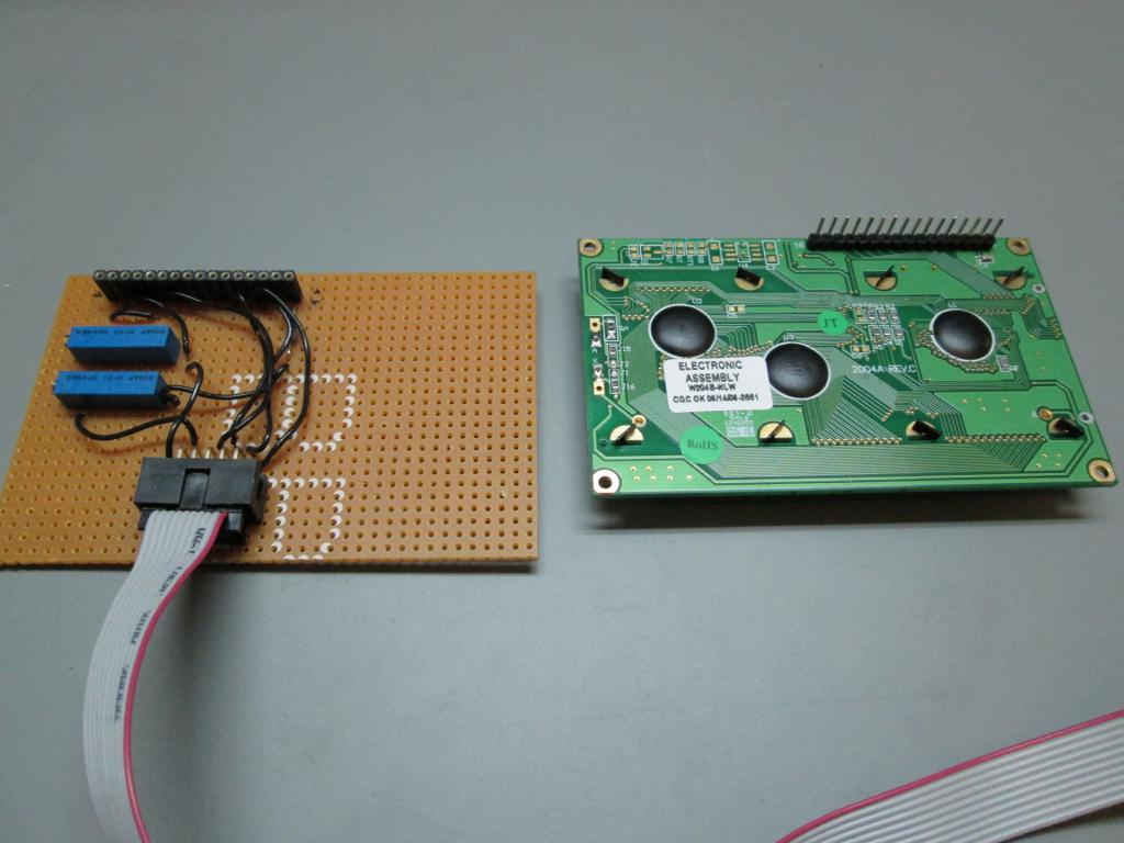

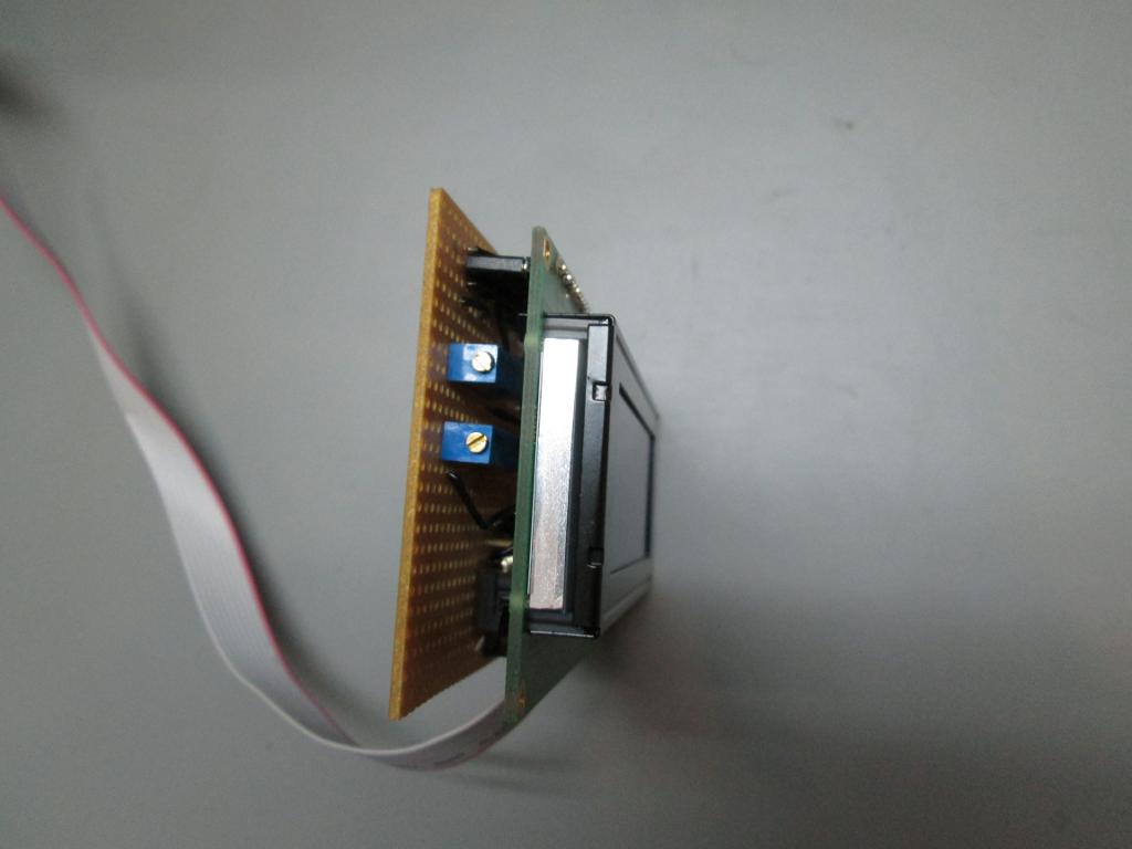

Was stört dich an deiner Lösung? Mache ich auch so, bisher gab es da
noch keine Probleme. In der Mitte vielleicht noch einen Kabelbinder
damit das Ganze schön aussieht und gut ist...
PS: Ich hatte irgendow mal gelesen, dass zu lange Flachbandleitungen an
den Displays zu Problemen führen weil es zum Übersprechen auf den
Datenleitungen kommt. Abhilfe schafft da nur ein zusätzliches Massekabel
zwischen jeder Signalleitung.
Gast #2886103
Stimmt. Ab 10m passiert es immer wieder, daß anstelle eines 'U' ein 'X'
angezeigt wird. Daher mache ich die Kabel immer < 50cm lang. Da gibt es
keine Probleme.
