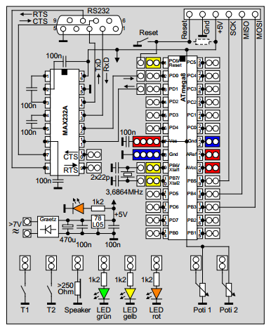

Ich habe mir letztens von Roland Walter das "AVR Mikrocontroller
Lehrbuch",
die Platine, die Bauteile und den AVR-ISP-MKII Programmer besorgt.
Den Schaltplan habe ich in den Anhang gesteckt.
Den Bausatz habe ich soweit aufgebaut und über das Atmel Studio 6.0 kann
der Atmega8 erkannt und ausgelesen werden. Die Verbindung zum Controller
ist der MKII. Mein PC läuft mit Windows 7.

#2885725
> Unten im Protokoll steht dann die Fehlermeldung :
> C:\Program Files(x86)\MCS Electronics\Bascom-AVR\Noname1.Bin
Aus dem Gedächtnis: BASCOM nennt die Files in denen das zu brennende
Programm steht, mit der Endung BIN.
D.h. was dir dein System da mitzuteilen versucht:
Du hast mir zwar mitgeteilt, dass du jetzt das Programm in den µC
brennen willst, aber: da ist nichts was man brennen könnte!
> Wenn ich jetzt eine leere, neue Datei in Bascom öffne und auf
> "Programm-Send to Chip-Manual Programm" klicke
und das wird dann wohl damit zusammenhängen, dass ein leeres Programm
auch nix beinhaltet, was man brennen kann.
-> Es ist bei ersten Tests immer gut, wenn man die Dinge
bestimmungsgemäss verwendet und sich von allen möglichen Sonderfällen so
weit wie möglich fern hält. Den Programmierdialog aufzumachen, wenn man
gar nichts zu programmieren hat, ist sicher nicht der Normalfall.
Selbst dann, wenn du eigentlich nur die Chip-Id auslesen willst. Du bist
immer noch im Programmierdialog und auch diverse Tools die du benutzt
sind immer noch von Menschen gemachte Programme und damit nicht
fehlerfrei. Der Programmierr, der das geschrieben hat, hat vielleicht
nicht damit gerechnet, dass du mit einem leeren BASCOM-Programm in den
Programmier-Dialog gehen wirst.
Je weniger du darauf baust, dass dein Systemlieferant mitgedacht hat,
desto weniger läufst du in Probleme(*). Benutze die Dinge so, wie man so
normalerweise benutzt und verzichte darauf, dein Glück herauszufordern,
indem du darauf baust, dass dein Lieferant auch Ausnahmesituationen
bedacht hat. Das Leben als Programmierer ist schon schwer genug wenn
alles gut läuft, da musst du es nicht auch noch herausfordern :-)
(*) zb auch mit Dingen wie: Umlaute und Sonderzeichen in Dateinamen.
Elends lange Pfadnamen. Leerzeichen in Pfadnamen, weil unbedingt alles
in "Dokumente und Einstellungen" liegen muss. Das alles sind Sachen, bei
denen man bis vor einigen Jahren sein Glück noch herausgefordert hat.
#2885727
Moritz G. schrieb:
> C:\Program Files(x86)\MCS Electronics\Bascom-AVR\Noname1.Bin not Found
Das düfte bedeuten, daß Bascom dein compiliertes File sucht. Dein leeres
Projekt nennt ish vermutlich noname.???, kompiliert hast du das
vermutlich nicht.
Also machs nicht extra kompliziert, lade ein Testprogramm nach Bascom,
compilier das, und schau, was passiert.
Oliver
