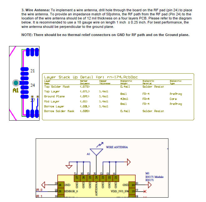

ich habe das Wifi Modul RN-171.
Auf Seite elf des Datenblatts ist ein Schaltungsbeispiel mit einer
Drahtantenne. Ich habe im Moment jedoch leider keine Induktivität von
3,3nH und eine Kapazität von 1,8pF zur Hand.
Wenn ich nur einen Draht anlöte, bekomme ich keine W-Lan Netze mit dem
scan Befehl angezeigt.
Kann mir jemand weiterhelfen, wie ich die Antenne schnellstmöglich und
einfach hinbekomme?

Ich habe ein RN-171 Modul mit Drahtantenne. Da es ja auch RN-171 Module
mit u.FL Connector gibt, würde ich gerne wissen, ob ich einfach einen
u.FL Connector für eine WLAN Stabantenne auf die Platine löten kann?
Oder sind diese Modul dann noch anders verschaltet und/oder
konfiguriert?
> konfiguriert?
Da muss ein Kondensator auf der Leiterplatte umgelötet werden. Verfolge
mal die Leiterbahnen vom Antennen-Ausgang zum Chip, dann siehst du ihn.
Die andere Leiterbahn geht zur U-FL-Buchse. Musst aber das Schirmblech
ablöten sonst kommst du nicht dran.
Gast #3729109
Hmmm, schade dass ich den Kondensator nicht sehe, ohne das Abschirmblech
abzunehmen.
Im Datenblatt wird der Antennen Pfad anscheinend ja nur vereinfacht
dargestellt.
Ich weiß nicht, ob ich mich trauen soll, auch noch an der Abschirmung
rumzulöten. Immerhin kostet das Modul um die 30€...
