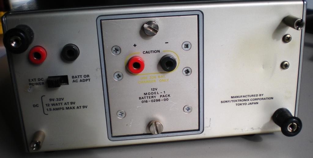

Erstens: Ich bekomme die Platte auf der Rückseite des Geräts nicht ab.
Wenn ich alle Schrauben entferne ist die Platte zwar locker, lässt sich
aber nicht abziehen.
Weiß jemand, ob es bei diesem Gerät einen Trick gibt, wie man die Platte
hinten wegbekommt, um die Akkus zu tauschen? - Mit Gewalt daran zeihen
möchte ich nicht.

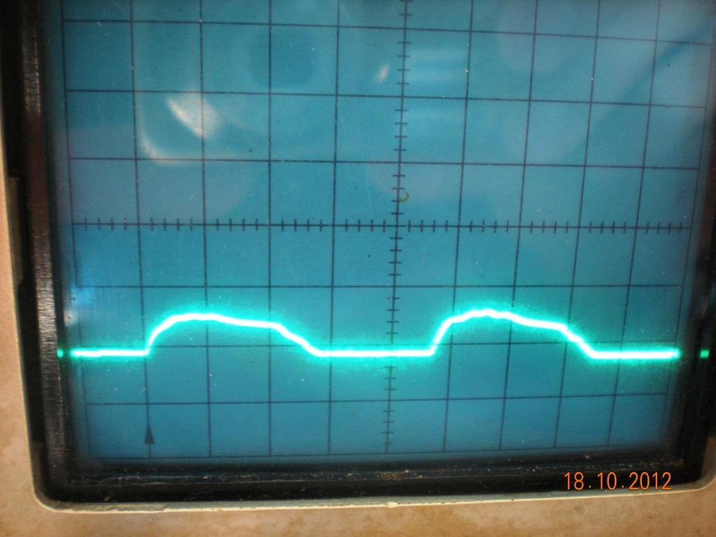

Zweitens: Als ich die Spannung des Oszi-Netzteil gemessen habe, ist mir
aufgefallen, dass es -9V ausgibt (am Pluspol des Netzteils gemessen).
Das hat mich irritiert; Weiß jemand, ob dies so gewollt ist, oder ob das
Netzteil eventuell einen Defekt hat?
Zur Veranschaulichung hänge ich noch zwei Bilder an, eines von der
Geräterückseite und ein Oszillogramm der gemessenen Spannung.
Die Einstellungen für das Oszillogramm lauten 5 Volt/DIV und 2 ms/DIV.
DC-Messung.

#2885923
mach' die zwei dicken Schrauben los und ziehe kräftig daran, dann kommte
der Akku-Einschub raus. Da wird entweder ein Bleiakku oder NiCd-Zellen
drin sein. Beides ist nach ein paar Monaten auf 0V ein Fall für die
Entsorgung...
Grüße,
Christohp

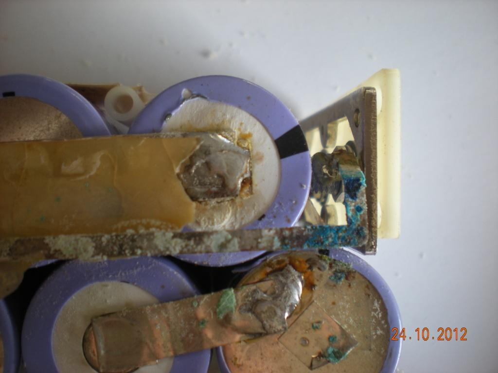

OP #2885996
danke für eure Tipps.
Das mit den Dicken Schrauben hat geklappt - ging verdammt schwer raus.
Es sind 9 NiCd 1,2V & 1,5Ah.
Ganz tot sind sie allerdings noch nicht; beim auseinanderbauen des
Blocks hab ich versehentlich einen Kurzschluss erzeugt... sind verdammt
heiß geworden.
Ich denke, ich sollte sie trotzdem erneuern, siehe Bild.
Grüße
Sven
Nachtrag: 4 der 9 Batterien haben 0V, die anderen gehen noch.
#2886222
>Ich denke, ich sollte sie trotzdem erneuern..
Oh ja, das solltest Du! Da ist überall schon Kalilauge ausgelaufen. Das
Zeug verätzt Dir alle Platinen! Darum unbedingt alle Spuren in der
näheren und weiteren Umgebung sorgfältig davon reinigen!
NiCd-Zellen wirst Du kaum mehr kaufen können. Alternativ NiMh nehmen.
Wenn das Ladegerät, welches ja offensichtlich an den beiden Buchsen
angesteckt wird, mit Konstantstrom lädt, dann geht das, aber Du musst
dafür schauen, dass Du den Akku rechtzeitig abklemmst. Beim Delta-Peak
Verfahren kann es sein, dass der NiCd-Lader bei NiMh das Ladeende nicht
erkennt.
Wenn Du Dich ein wenig schlau machst, könnte das Oszi wahrscheinlich
auch mit einem Li-Ion Akkus aus drei in Serie geschalteten Zellen
arbeiten. Du braucht dann aber ein geeignetes Ladegerät dazu und der
Akku muss eine Schutzschaltung integriert haben.
@Rufus: ist mir schon klar, dass es nicht schön ist, die Schutzschaltung
dauerhaft als Tiefentladeschutz zu missbrauchen, aber in der Praxis
hatte ich noch nie Probleme damit.
Grüße,
Christoph

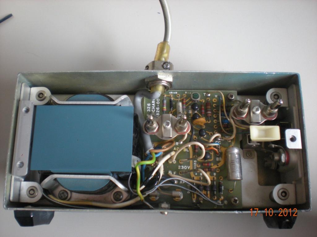

OP #2886331
Hallo Christoph,
die NiCd Batterien gibts es schon noch, nur leider in kleineren
Abmessungen. Werde die aber trotzdem nehemen und mir eine Art
Abstandshalter in den Block einbauen. Das wird die einfachste Lösung
sein.
Was das Ladegerät/Netzteil macht (Ladeverfahren), weiß ich nicht. Es ist
ja immernoch die Farge offen, ob die -9V normal sind oder nicht(?)
Im Anhang ein Bild vom Netzgerät. Rechts in der Pluspol (bei den
Bananensteckern in der Mitte). Weshalb messe ich hier eine negative
Spannung, wenn ich von Plus noch Minus messe?
Grüße
Sven
#2887056
> sein.
Das liegt daran das zwischen der Entwicklung diese Scopes und heute ca.
40 Jahre liegen.
Da hat sich auch a bisserl was bei den Batterien getan. Mehr Kapazität
bei kleineren Abmessungen.
die -9v sind normal.
tu uns den Gefallen und kauf Dir NiMh Akkus.
die sind nicht teurer als Deine NiCd, aber die Betriebszeit des Scopes
verdreifacht sich.
Dies Ladegerät ist für die NiMh uneingeschränkt einsetzbar.
Lediglich die Ladezeit erhöht sich.
einfache Frage, einfache Antwort:
Weil die Schaltung so konstruiert ist. Basta. Ein Blick in den
Schaltplan sagt alles Nötige.
Ist übrigens nicht ungewöhnlich bei Tektronix, alle Ladegeräte für
Batterie Scopes aus den 70ern waren so bebaut/geplant.
