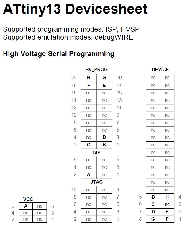

Ich hab einen ATtiny13 in die Finger bekommen der 100% verfused und oder
gelockt ist. Ich würde diesen gerne in den Auslieferungszustand bringen,
das eventuelle Programm was drauf ist, ist egal. Mein Frage, ist möglich
diesen µC wieder "flott" zu machen? Wenn ja, bitte ich hiermit um
Hilfestellung.
Ich besitze einen Dragon und das 6er Studio auf dem PC, 5V und 12V
stabil hab ich auch zur Verfügung.
Gibt es irgendwie eine step-by-step Anleitung oder ist es von Problem zu
Problem verschieden? Wie gehe ich diese Geschichte am Besten an?

Erstmal sind die Lockbits nicht dein Problem. Denn wenn vor einem
Programmiervorgang ein ChipErase ausgeführt wird (und so ist es meist)
dann sind die Lockbits wieder gelöscht. Verfused ist eher dein Problem.
Dann HV Programmierung mit dem Dragon, oder versuche einen externen Takt
an XTAL1 anzulegen und das ganze dann nochmal mit ISP.
In der Hilfe zum Dragon (im Studio) steht die Pinbelegung für HVSP
drinne. Der Rest erledigt das ProgTool vom Atmel Studio. Wozu brauchst
du da ne Step-by-step Anleitung? Das ist was für doofe und Leute die
blind Anweisungen ausführen ohne den Sinn verstehen zu wollen.
gruß cyblord

von Alexander M. (alex1983m)
Danke für die Tipps.
Ich hab jetzt mal das Dragon-Manual durchforstet und bin glaub auch
fündig geworden?! Als Anhang hab ich mal ein Bild hochgeladen. D.h. wenn
ich meinen Dragon mit dem dem tiny13 wie auf dem Bild verdrahte wird mir
das Atmel Studio die Fuses wieder offenlegen und ich kann diese dann neu
definieren/setzen?! Versteh ich es dann auch richtig das das Dragon die
12V selber zur Verfügung stellt oder brauch ich da noch eine externe
Spannungsversorgung?
MfG Alex
von spess53 (Gast)
Hi
Ja. Nein.
MfG Spess
