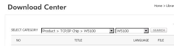

Gast #2886432
Hi
>LPC2148
Direkt für den findet sich allerdings weniger. Aber geh mal In den
Downloadbereich von Wiznet und filter mal nach der Maske im Anhang.
Da findest du z.B 'W5100 Driver Source ver 1.6'. Ist zwar für AVR, aber
wenn du das SPI-Gedödel für deinen Controller umschreibst sollte der
Rest auch gehen. Ich habe (fast) das Ganze nach Assembler portiert da
sollten die Hürden für C um einiges niedriger liegen.
MfG Spess
