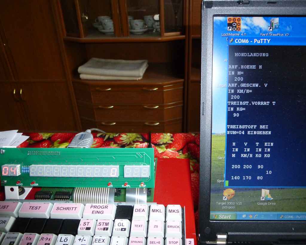

Gast #2886615
so schaut das Ding übrigens aus wenn ein Terminal dranhängt (Anhang).
Mit dem Drucker muss ich mich noch bis nächste Woche gedulden.
Hab bisher gezögert den UART per Interrupt dranzuhängen da auf der Kiste
nebenbei noch ein Timer-Interrupt läuft. Keine Ahnung ob die beiden sich
vertragen. So was muss man wohl praktisch ausprobieren ;)

Gast #2886641
Hihi,
Den Modlander hab ich nicht selber entwickelt, sondern nur abgetippt.
hier gibt es paar mehr Infos zu dem abgebildeten Gerät:
www.k1000uc.de
Ist aber alles noch sehr in Entwicklung...
