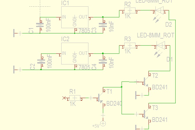

von Tobias N. (silberkristall)
Also so hatte ich mir das gedacht und so habe ich das jetzt nach euren
ganzen erklärungen verstanden. Die LEDs halt jeden mal * 20, habe jetzt
für jeden Spannungsregler nur eine LED gezeichnet. Die Widerstände an
den LEDs sind keine 1K sondern 91Ohm.
An dem unteren 1K Widerstand kommt dann der PWM ausgang des ATMega8
dran.
Ich hoffe der Schaltplan ist verständlich, bin nicht so der "zeichner"
wa Schaltpläne betrifft.
von Johannes D. (-x-plosiv)
Als aller erstes würde ich mir nochmal Gedanken um die Orientierung der
LEDs machen. So ist es zwar Stromsparender, aber auch ziemlich dunkel.
wieso dunkler? Die LEDs haben 5V zulaufspannung und wird dann mittels 91
Ohm Vorwiderstand auf 3,2V 17,5mA (laut vorwiderstandsrechner) runter
gedrosselt. 20mA max, sie bekommen 17,5mA bei blauen LEDs mit 7500 mcd
ist das schon (bei 40 Stück insgesammt) rechts hell.
von Frank M. (ukw) (Moderator) Benutzerseite
Tobias N. schrieb:
> wieso dunkler?
Weil sie falsch gepolt sind. Sie werden viel dunkler sein, als Du Dir
vorstellen kannst.

von Patrick E. (f4550tim)
Warum hast du einen Transistor vor den Transistoren für die LEDS?
Gehe doch direkt über zwei 1K R´s auf den Atmega Pin. Auserdem würde so
noch ein Pulldown am Kollektor von T1 fehlen. (4,7K-10K)
Sei mir bitte nicht böse, kann es sein das du nur sehr wenig Ahnung hast
was du da machst ? Warum muss es denn ein 7805 Sein ???? Warum harrst du

von Wilhelm F. (Gast)
Das Ganze mal 40 ergibt aber einen schönen Brocken.
Denk auch mal über die Möglichkeit nach, einen Transistor in gemischter
Emitter-Kollektor-Schaltung zu betreiben (Stromgegenkopplung). Also LED
von 12V an den Kollektor, vom Emitter ein Emitterwiderstand gegen Masse.
Dort pendelt sich die Spannung am Widerstand automatisch bei etwa 4V
ein, wenn der µC-Pin die Basis mit 5V antreibt. In einem festen
Emitterwiderstand fließt dann ein relativ konstanter Strom. Der Strom
braucht ja vielleicht nur auf sagen wir mal 3% genau zu sein, das dürfte
man an den LEDs gar nicht wahr nehmen. In diesem Fall wären auch
Spannungsschwankungen der Batterie ziemlich egal. Höher als 5V kann die
Basisspannung ja auch nicht werden.
So könnte die Sache auch ganz ohne diese 7805-Regler funktionieren.
Das nur als Ideeneinwurf hier. Viele Wege führen nach Rom.
Udo Schmitt schrieb:
> p.s. Ich würde lieber eine Stromgeregelte 3W Power Led oder 3 1W Leds
> nehmen. Mehr Helligkeit und weniger Aufwand.
Theoretisch schon, nur ich will ja mittels LED einen "sternen" Himmel
erstellen, demnach werden diese ja viel im Himmel verteilt und somit
wäre das Reihe schalten zwar einfacher nur geht eine LED Kaputt ist das
"auswechseln" komplizierter.
7805er habe ich noch hunderte hier rum fliegen daher wollte ich diese
verbauen.
Meine Schaltungen beziehen alle den Strom durch eine "haupt" drossel
also die fängt spitzen etc ab und liefert eine reine glatte Spannung.
Ähm, zur "ahnung", also ich bin Krankenpfleger, kein Elektriker wenn du
das so meinst. Also ich weiss wie ich eine I/O schaltung mit einem z.b.
ATMega8 macht. Also eine H-Brücke für meine Fensterheber und auch eine
Komfortfunktion habe ich bereits funktionell erstellt. Das ist halt
alles Hobby mässig und was ich brauche lese ich mir an. Also ich lerne
nicht alles von A-Z sondern ich erlese mir das was ich gerade brauche
und baue das dann zusammen. Wo ich dann nicht weiter komme oder mir
nicht ganz sicher bin erstelle ich das ganze erstmal per Schaltplan (wie
gesagt kein guter Zeichner, sry, wegen den verpolung der LEDs, wenn ich
die LED sehe weiss ich wo VCC und GND dran kommt) und poste das dann
hier mal um mir somit auch weiter wissen anzueignen.
Zu den Transistoren, nunja, wie gesagt bin ja kein Profi, demnach habe
ich den BD240 vor gesetzt um so 100% davon auszugehen das die BD241
definitiv auch voll durch schalten. Ich gehe nun aber davon aus das wenn
du sagst das ich auch direkt an die beiden NPN Transis kann das diese
danna uch voll durchsteuern werden/würden. Wieder was dazu gelernt :)
Hey, is ja kein Thema ;S
Also, löse die PWM am besten wie folgt:
               |-----| 1K |----BTransistor
MegaPinX-------|
LG Tim
