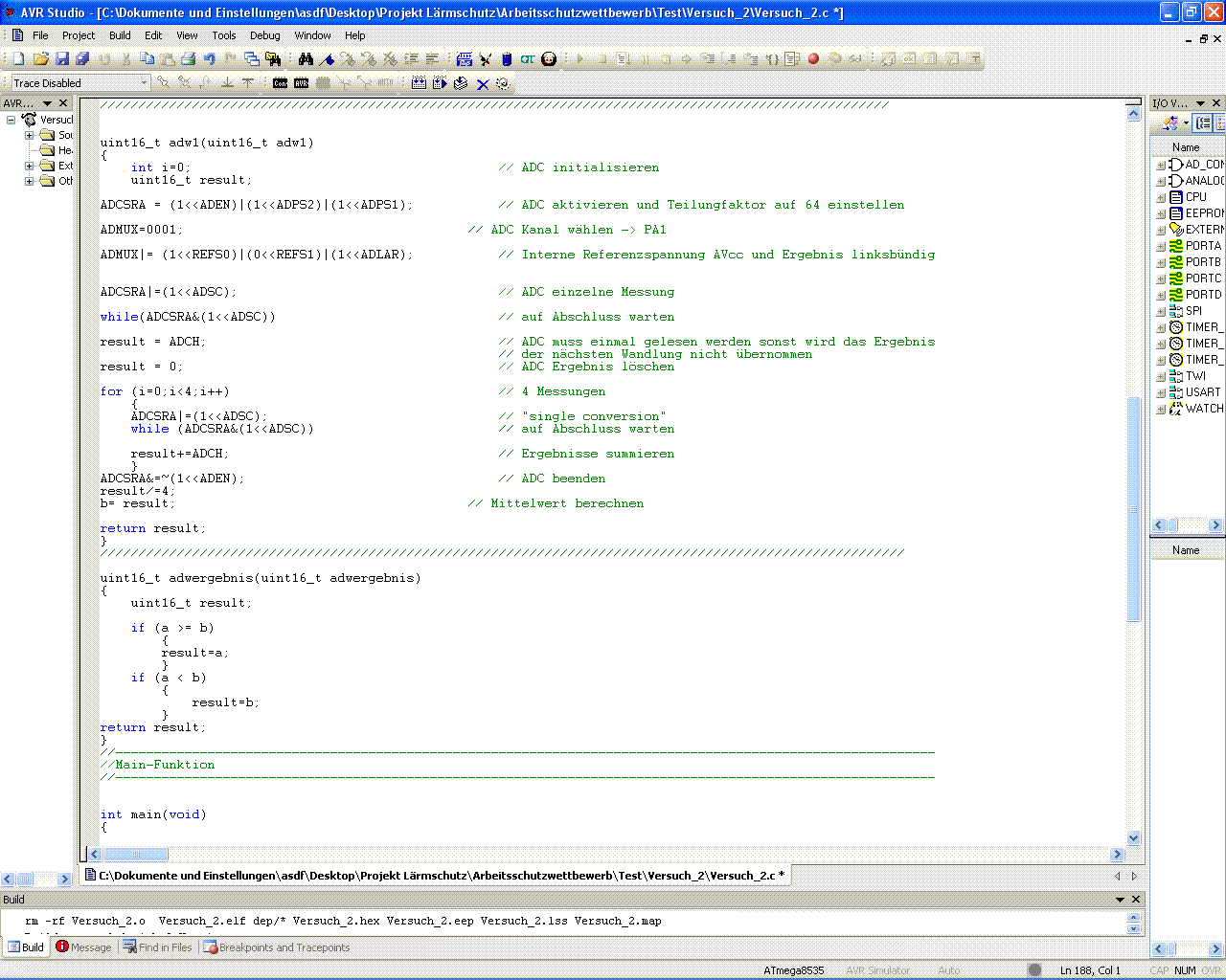

ich habe Probleme mit meinem C-Programm.
Ich möchte das zwei analoge Signale ziwschen 0V und 5V am AD-Wandler
sowohl an Kanal_0 als auch an Kanal_1 anliegen und diese dann mit
einander verglichen werden.
Das größere Ergebnis soll im Hauptprogramm dann an Ports ausgegeben
werden.
Das Gerät dient im Endeffekt als Lautstärkeüberwachung.
Es soll ab einer bestimmten Lautstärke an einem der beiden Mikrofone
eine Rote Ampel angesteuer werden. Dann soll ein Zähler gestartet werden
der sich um eins verringert wenn die Lautstärke wieder absinkt und
wieder auf den Anfangswert setzt wenn die Lautstärke über einem
bestimmten Wert ist.
Somit soll die Ampel bei Lärm immer min Minuten leuchten.
Mir ist bewusst das die Werte der Wartezeit und die dB Werte noch nicht
stimmen aber die werde ich auch erst einstellen wenn das Programm sonst
soweit richtig arbeitet.
Ich würde mich freuen wenn ihr mir weiter helfen könntet indem ihr mir
sagt ob ich den AD-Wandler richtig initialisiert habe und ob das
Programm zur Erfassung der ADW-Werte bzw der Vergleich der beiden
ADW-Kanäle richtig ist.
Tut mir leid wenn ich viele Fehler drin hab, aber ich bin echt noch
Anfänger und steh gerade sogar bei sowas einfachem wie dem Variablen
Vergleich auf dem Schlauch.
Ich bedanke mich schonmal bei euch.
Es ist ganz einfach:
Schliess anstelle der Mikrofone (und der Schaltung die du noch brauchst
um die Mikrofonspannung zu glätten) einfach jeweils ein Poti als
Spannungsteiler an den ADC Eingang an, pimpe dein Programm, so dass du
dir irgendwo irgendwie die Zahlen ansehen kannst, die du vom ADC
bekommst dann #weißt# du, ob du alles richtig gemacht hast. Und das ist
1000-mal besser, als wenn wir dir hier sagen was falsch ist.
Dann solltest du dich vielleicht erst mal mit den Grundlagen
beschäftigen.
Von nichts kommt nichts. Das gilt nirgends so sehr wie in der
Programmierung. Und gerade weil du Anfänger bist ist es extrem unklug,
wenn du das ganze Programm in einem Rutsch runterschreibst. Denn du
stehst dann mit einem Programm da, das nicht funktioniert und hast nicht
den blassesten Schimmer, wo du mit Fehlersuche anfangen sollst.
Die Lösung lautet: schrittweise arbeiten!
Teile dein Komplettproblem in Teilschritte auf. Und zwar so, dass du
jeden Teilschritt für sich testen kannst (und ja, da kann es durchaus
auch mal sein, dass man Code schreibt, der im Endeffekt dann wieder weg
kommt) und die einzelnen Teilschritte aufeinander aufbauen.
PS: was versprichst du dir von der Verwendung des ADLAR Bits?

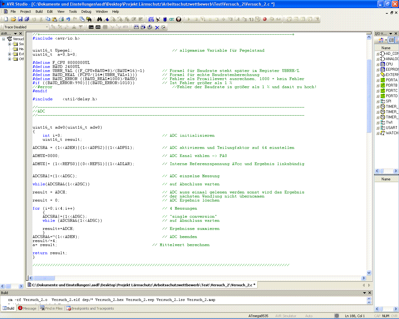

1) den Code kannst du auch als Text einfügen, das macht es unheimlich
viel einfacher dir zu helfen...
2) Wird das Signal von den Mikrofonen verstärk und gefiltert? Weil ein
normales Mikrofon hat Pegel von ein paar mV...
3) ADC-Tutorial lesen, da stehen Beispiele, wie man unterschiedliche
Kanäle messen kann. (ADCEN muss nicht jeweils neu gesetzt werden...)
