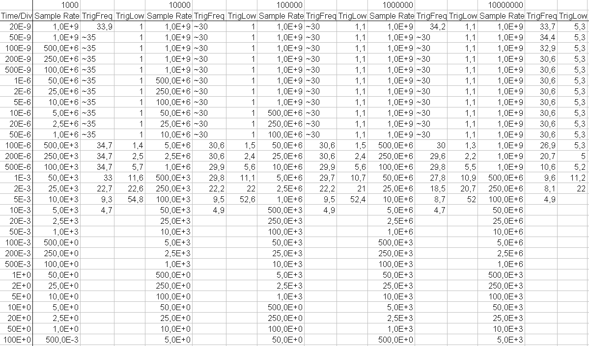

Bleiben also die tatsächlich sehr geringen wfrm/s [2]. Ich habe mal den
Triggerout mit meinem alten Iwatsu SS-6122 gemessen - siehe Tabelle im
Anhang. Allerdings halte ich diesen Parameter für ziemlich überbewertet,
wenn man seine Zeit nicht öfter mal mit der Suche nach einem sporadisch
auftretenden Glitch verbringt.
Es gäbe sicher ein paar Verbesserungen, aber man kann problemlos damit
arbeiten und ich habe den Kauf, soweit man das nach ca. vier Monaten
beurteilen kann, noch nicht bereut.
