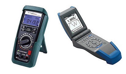

Liebe Elektronikfreunde!
Um die finale Entscheidung zu treffen, frage ich euch nach eurer
Meinung.
Ich würde gerne ein gutes Multimeter (mit Leistungsmessfunktion) kaufen.
Kann mich aber nicht zwischen dem Metrahit Energy und Metrix 3283B-BT
(Bluetooth Version) für meine Mikroelektronik- und
Solarenergie-Hobbyprojekte entscheiden.
Gossen ist schön und robust. Industrielles Design gefällt mir auch sehr
gut, aber das “Energy” ist nur ein Teil der Geschichte. Um das Metrahit
als Datalogger zu verwenden, benötigt man auch überteures
Software+Datenkabel Packet. (zuzügl. 355,00 €).
(Datenanalyse auf dem PC ist für mich wichtig)
Andererseits – das Metrix bietet gute Präzision + Bluetooth
Schnittstelle + PC Software für wenig Geld. Hat aber ungewöhnliches
Gehäuse-Design. :)
Ich verstehe nicht, was an Metrahit besonders ist? Ist das nur Aufpreis
für die Marke?
LG
Hobby Elektroniker. :)

Mit dem Energy gab es vor einigen Monaten Probleme mit der Firware.
Suche mal im Forum von www.eevblog.com Seit die Probleme bestehen zeigt
Dave Jones das Energy auch nicht mehr in seinen Video-Blogs.

Kaufe dir bloß nicht das Metrix!
Ich habe es und bin nicht zufrieden damit. Die Firmware ist nicht gut
und es gibt immer wieder kleine Probleme. Hatte meins schon beim
Service, aber das "sei normal".
Die GMCs kenne ich aus dem Studium, das ist eine ganz andere Liga.
Kauf dir das Metrahit und du wirst garantiert glücklicher.

Claude schrieb:
> Dave hatte ein Energy der allerersten Generation. Die Probleme sind
> längst gelöst.
Dave war doch gar nicht der einzige mit den Problemen, sondern auch
Leute die das Gerät deutlich nach ihm gekauft haben.
