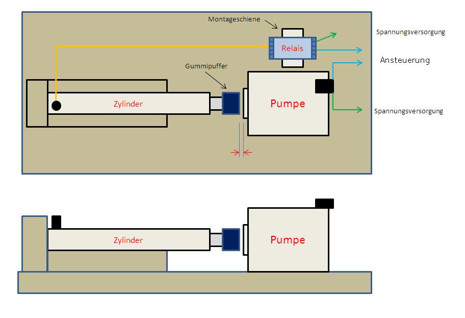

Hallo Leute, ich habe hier eine knifflige Aufgabenstellung wobei ich Eure Hilfe brauche. Es geht um folgendes: Ich soll einen kleinen Prüfaufbau für meine Abschlussarbeit aufbauen. Dieser Tischaufbau soll eine kleine Wasserpumpe zum stoppen zwingen. Das Förderrad lässt sich nicht demontieren, so fällt die Blockade durch einen Motor schon mal aus. Ich habe mir gedacht, dass ich den kleinen Motor durch einen Zylinder blockiere. Siehe Anhang! Einen DC-Elektrozylinder hatte ich zuerst im Kopf. Allerdings hab ich heute eine Nachricht bekommen, dass diese Zylinder dafür nicht ausgelegt sind und womöglich durchbrennen würden. Es gibt für mich noch zwei Möglichkeiten. 1. ich versuche das alles mit einem Pneumatikzylinder 2. ich finde eine Möglichkeit die glatte Fläche des Motors mechanisch mit einem weiteren Motor zu blockieren. Wie würdet ihr das realisieren? Viele Grüße Bernhard
Mal ne blöde Frage: Was spricht dagegen, den Motor einfach kurz zu schließen? Dann bremst der sich doch praktisch sofort selbst.
Hallo Lukas, ok, den Grund für die Blockierung habe ich vergessen. Grundsätzlich hast du schon recht. Es handelt sich dabei aber um einen PWM-gesteuerten Motor. Falls ein Fehlerfall vorliegt, gibt der Motor eine Fehlermeldung über die PWM-Leitung zurück zum Steuergerät. Das heißt, wenn ich den Motor kurzschließe bekomme ich keine Fehlermeldung mehr. Diese gilt es aber auszuwerten! Der Motor muss richtig angesteuert und versorgt werden, nur muss ich diesen manuell blockieren. Per Hand geht das, aber ich will das alles automatisch ablaufen lassen sodass ich verschiedene Routinen ins Steuergerät modellieren kann. Ich brauch etwas das ich per Steuergerät ansteuern kann und den Motor zwingt zu stoppen. Das schwierige dabei ist die kreisförmig glatte Oberfläche der Pumpe. Im Endeffekt eine flache Scheibe von 5mm Stärke und 4cm Durchmesser. Wie bekomme ich eine sichere Verbindung zu einem bspw. Elektromotor?

Bernhard Ablaßmeier schrieb: > Das Förderrad lässt sich nicht demontieren, so fällt die Blockade durch > einen Motor schon mal aus. > Ich habe mir gedacht, dass ich den kleinen Motor durch einen Zylinder > blockiere. Siehe Anhang! Hallo Bernhard, kannst Du auf die Welle des Motors nochwas aufbringen? Wenn Ja dann käme noch in Frage dort eine Motorbremse (Scheibe mit Haltebacken) anzuschließen. Oder einen Motor mir solch einer Bremse zu verwenden. Heißt dann: Motor ausschalten, Stillstadd abwarten (Drehungd es Motors erfassen oder Zeit bis Stillstand vorgeben) und dann Bremse eisnchalten. Grüße
Hallo, genau das ist mein Problem. An die Welle des Motors komme ich nicht ran ohne diesen zu zerstören. Von außen kann ich nur den drehenden Teil der Pumpe stoppen. Ich hab das schon per Hand getestet. Es ist nicht unbedingt ein großer Kraftaufwand nötig um diese zu stoppen, allerdings fehlen mir die technischen Möglichkeiten diese automatisiert zu blockieren. Entweder ich bringe irgendwas mechanisch auf die drehende glatte Scheibe auf oder ich presse diese bspw. mit einem Pneumatikzylinder gegen die Pumpe. Da hab ich ungefähr 1mm Spiel zum anpressen. <-- natürlich nicht die feine Art aber momentan hab ich ein Umsetzungsproblem.

"Opfere" doch zuerst einmal einen Elektrozylinder bevor du dich auf irgendwelche Aussagen verlässt. Nachher betreibst du einen rießigen Aufwand und damit wäre es genau so gut gegangen.
Du willst also eine Überlast der Pumpe simulieren. Dann setze einfach ein Ventil hinter die Pumpe und schließe es. Frontal auf den Rotor zu drücken ist ne blöde Idee. Damit zerstörst Du die Lager. Peter
Zuerst wollte ich ein paar Ideen einholen bevor ich 150€ für einen Elektrozylinder ausgebe der dann in Rauch aufgeht. Vielleicht hat der ein oder andere noch einen Tipp für mich bzw. Erfahrung mit Elektrozylinder.
Hallo Peter, ob die Wasserpumpe das überlebt oder nicht ist egal. Ich habe hier mehrere Exemplare. Aber, diese Pumpe ist für solchne Situation konstruiert worden. Bspw. wenn eine Blockade vorliegt, versucht die Pumpe selbstständig durch Deblockiermaßnahmen sich loszureißen. Nach einer bestimmten Anzahl an Maßnahmen schaltet die Pumpe selbstständig ab. Die Lager sind dafür ausgelegt. Ein Ventil zu schließen ist grundsätzlich in meinen Szenarien vorgesehen, aber es sollen präzise Blockierungen realisiert werden. Das heißt bspw. das ich die Pumpe alle 5s zu 100% blockieren will um dann die PWM-Rückmeldung auszuwerten. Das funktioniert mit einem Ventil nicht! Gruß Bernhard

Und warum drückst Du direkt auf die Achse statt auf den Umläufer ? Einfach eine Bremse wie an guten alten Fahrrädern vorne mal waren anbauen und das dann mit einem Schrittmotor auf den Läufer pressen ...
Bernhard Ablaßmeier schrieb: > Die Lager sind dafür > ausgelegt. Das müssen dann aber spezielle Lager sein. Übliche Lager sind nur für radiale Belastung ausgelegt, nicht aber für axiale. Gleitlager sind etwas unempfindlicher, beim Kugellager kann der Käfig brechen. Peter
@kopfkratzer hört sich interessant an, doch die mechanische Umsetzung ist mir noch unklar. @Peter Die Wasserpumpe kostet auch über 400€ und ist nur handgroß ;-) Da darf man schon was erwarten.

Lass dir von einer Werkstatt in die Mitte der Pumpenwelle ein Gewinde einbohren und schliesse dort die vorgeschlagene Motorbremse an. Die Pumpe wird ja sicher nur in eine Richtung drehen, so dass das dann einfach zum geschnittenen Gewinde passen muss (dreht sich selber fest). Ansonsten könnte man noch mit einem Bolzenschweissgerät einen Gewindebolzen auf die Welle aufschweissen und dort dann die Bremse (mit einem Kardangelenk, weil der Bolzen wohl kaum zentrisch sitzen wird) anschliessen. Gegen die Welle drücken halte ich für eine miese Idee. Die Pumpenlager werden mit jedem mal drücken schwerer gehen und das Anlaufverhalten nicht nachvollziehbar verändern. Gruß, RS
Ich habe mir auch schon überlegt ob ein Elektromagnet mir weiterhelfen könnte, allerdings weiß ich nicht wie ich diesen auf die Scheibe befestigen kann.
Bernhard Ablaßmeier schrieb: > Die Wasserpumpe kostet auch über 400€ und ist nur handgroß ;-) > Da darf man schon was erwarten. Egal wie teuer was ist, ich kann nur das erwarten, was dem normalen Betrieb entspricht. Wenn das Pumpenrad eine axiale Belastung verursacht, dann muß das Lager diese abkönnen, ansonsten nicht. Eine Bremse, die einseitig axial drückt, habe ich in der Praxis noch nicht gesehen. Peter

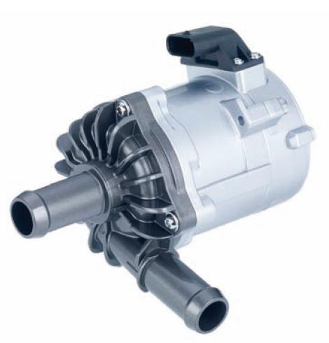

@RS das funktioniert leider nicht, da die Welle ein bisschen zu klein ist. Hier mal ein Foto von der Pumpe mit Schlauchanschlüsse. Unter der Abdeckung ist nur eine kleine Scheibe mit Lamellen welches Wasser ansaugt und in eine Richtung drückt. Alles aus Kunststoff und nicht abmontierbar.
@Peter genau das ist der Punkt. Hier soll nicht der normale Betrieb getestet werden sondern Fehlersituationen simuliert und automatisiert werden. Ich will wissen was die Pumpe in verschiedenen Situationen leisten kann und dazu muss ich auch die Blockade realisieren.
Bernhard Ablaßmeier schrieb: > Hier mal ein Foto von der Pumpe Und wo ist da die Fläche, auf die Du drücken wolltest? Bernhard Ablaßmeier schrieb: > Ich will wissen was die Pumpe in verschiedenen Situationen leisten kann > und dazu muss ich auch die Blockade realisieren. Und auch Situationen, die in der Praxis gar nicht vorkommen? Und die die Pumpe ggf. auch zerstören? Gruß Dietrich
@ Herr Dietrich Unter der Plastikabdeckung (die abmontiert ist) ist das Schaufelrad! Zerstört kann die Pumpe durch Blockade nicht werden, da für solchne Fälle mechanische Gegenmaßnahmen eingeleitet werden. Z.B. wird versucht, durch mechanisches rütteln des Rades die Blockade zu lösen. Nach ein paar Deblockiermaßnahmen schaltet die Pumpe automatisch ab. Blockaden kommen in der Praxis mit Sicherheit vor. Beispielsweise durch Verschmutzung in der Flüssigkeit oder durch ein Montagefehler. @all Noch ne wichtige Info. Die Scheibe mit den Lamellen liegt nicht direkt auf einem Lager, sondern kann durch anpressen an das "Gehäuse" gestoppt werden. So geht der Druck nicht direkt auf die Achsen oder Lager. Es muss ja mechanisch abgeschirmt sein, da hier Wasser im Spiel ist. Wie genau weiß ich selber nicht.
Wenn ich das richtig sehe, wolltest du durch den Einlass? durch auf den Mittelpunkt des Läufers drücken. Das ist Mist weil du da durch den geringen Radius ein großes Moment hast. Was spricht dagegen, durch den Auslass ein (mit Feder) elastisch gelagerten Stössel einzubringen, der die Pumpenflügel dann sicher mechanisch blockiert. Die Blockierung sollte natürlich bei stillstehender Pumpe erfolgen.
Bernhard Ablaßmeier schrieb: > Unter der Plastikabdeckung (die abmontiert ist) Ok das hat sich mit meinem Post überschnitten. Dann konstuiere eine Scheibe, die sich mechanisch in dein Pumpenschaufelrad 'einhakt' und do die Pumpe blockiert. Wenn das allerdings bei laufender Pumpe getestet werden soll wirst du das elastisch aufbauen müssen (sonst gibts bruch) und einiges an Verschleiss haben.

@Ha Sonnen-Rover??? Fotos von der Pumpe ohne Gehäuse wird schwierig. Datenschutz! Darf hier leider keine Fotos machen. Das andere Foto ist von der Homepage. Ein Motorprüfstand ist schon das Richtige, nur soll die Pumpe möglichst wenig zerlegt werden, vor allem sind das Maßnahmen die komplett dokumentiert werden müssten und das ist nicht der Sinn der Arbeit. Hier geht es nicht um eine Hardwareprüfung sondern Softwaretest. Es sollen ja schließlich die Fehlermeldungen der Pumpe analysiert werden. Realismus hin oder her. Hier sollen die Grenzen der Pumpe getestet werden. Dies ist durch ein Fluid nicht möglich vor allem kann man in einem Kreislauf keine reproduzierbaren Blockierungen realisieren.
