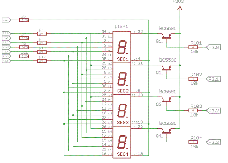

Hallo zusammen.
Wir benutzen gerade im Praktikum ein 8051-Board von Silicon.
Die Aufgabe ist: die 4 x 7-Segment-Anzeige mit Hilfe von
Zeitmultiplex-Verfahren zu steuern, also vonn 0000 bis 9999 hochzählen.
Der Quellcode soll in C geschrieben und sowohl auf Interrupt als auch
auf die delay-Funktion verzichtet werden.
Ich habe bißchen zu dem Thema Zeitmultiplex in Foren was durchgelesen.
Ich weiß nur, dass das menschliche optische Versagen dafür vrantwortlich
ist, aber verstanden, hab ich das Verfahren nicht.
Ich weiß, dass ich aufjeden Fall einen Zähler brauche, der von 0000 -
9999 hochzählen soll:
 unsigned int cnt = 0;
 if (cnt > 9999) cnt = 0;
 if (cnt < 0) cnt = 9999;
Dann habe ich einen Look up table für die jeweiligen Zahlen angelegt:
 unsigned char LUT[10] = {0x3F,0x06,0x5B,0x4F,0x66,0x6D,0x7D,0x07,0x7F,0x6F};
Als Hinweis steht, dass wir uns darübr Gedanken machen sollen, wie man
von einer 16-bit Zahl in dualer Darstellung einzelne Dezimalstellen
isolieren kann.
Da habe ich folgenden Ansatz:
    tausender = Zahl / 1000;
    hunderter = (Zahl % 1000)/100;
    zehner    = ((Zahl % 1000)%100)/10;
    einser    = (((Zahl % 1000)%100)%10);
Aber ich weiß nicht, wozu man es braucht?
Vielen Dank für Eure Antworten.
Die darzustellende Zahl wird doch sehr wahrscheinlich in einer 16Bit
Variablen hochgezählt. Wie sieht denn die prozessorinterne Darstellung
aus?
Um die Elemente in LUT zu adressieren brauchst du die gerade
darzustellende Wertigkeit der Dezimalstelle.
Ob die Berechnung richtig ist? Kein Simulator laufen?

Hast Du einen Schaltplan von dem Board oder eine genaue
Typenbezeichnung?
Gruß Dietrich
#2888600
Max Lenz schrieb:
> Es soll einfach von 0 bis 9999 hochgezählt werden.
Wenn das Deine Schaltung ist, dann ist das ja genau so, wie ich sagte.
Du brauchst dazu 2 Programmteile:
- Ansteuern der Anzeige per Multiplex: die einzelnen Anzeigen SEG1 bis
SEG4 werden nacheinander einzeln angesteuert, und zwar so schnell, dass
das Auge die Pausen nicht sieht (eine einzelne Anzeige kann ja nur 25%
der Zeit eingeschaltet sein). Das Ganze passiert dann zyklisch: SEG1 -
SEG2 -SEG3 - SEG4 - SEG1 - SEG2 ... usw. und läuft unabhängig vom Rest
des Programms dauernd.
- Ein Zähler wird hochgezählt; der Wert muss dann noch im Format
gewandelt werden von der binären Darstellung des Zählers in die dezimale
Darstellung der Anzeige (aber die Umrechnung hattest Du ja schon - ich
habe sie allerdings nicht geprüft).
Gruß Dietrich
OP #2888643
Ich hab folgende Idee:
#include <compiler_defs.h>
#include <C8051F020_defs.h>
#define FOREVER while(1)
#define NOT !
#define DISPLAY_OFF DIGIT1 = DIGIT2 = DIGIT3 = DIGIT4 = 1
sbit DIGIT1   = P3^0; // 7Segment LEDs, 1. Ziffer, 1000er
sbit DIGIT2   = P3^1; // 7Segment LEDs, 2. Ziffer, 100er
sbit DIGIT3   = P3^2; // 7Segment LEDs, 3. Ziffer, 10er
sbit DIGIT4   = P3^3; // 7Segment LEDs, 4. Ziffer, 1er
sbit SPEAKER   = P3^4; // Lautsprecherausgang
sbit LED1   = P3^5; // rote LED, links
sbit LED2   = P3^6; // gelbe LED, mittig
sbit LED3   = P3^7; // gruene LED, rechts
sbit DPNT   = P2^7; // 7Segment LED: Dezimalpunkt
void main ( void )
  const unsigned char code ziffer[10] = \
22
  { 0xc0, 0xF9, 0xA4, 0xB0, 0x99, 0x92, 0x82, 0xF8, 0x80, 0x90 };
23
24
  unsigned int dly = 0;
25
  unsigned int rst = 0;
26
  unsigned int num = 0;
27
28
  WDTCN = 0xDE;
29
  WDTCN = 0xAD;
30
  P2MDOUT = 0xFF;
31
  P3MDOUT = 0xFF;
32
  P1 = 0xf7;
33
  XBR2 = 0x40;
34
  DISPLAY_OFF;
35
36
        FOREVER {
37
  if ( ++dly % 200 == 0 ) { cnt++;
38
39
  if (cnt < 0) cnt = 9999;}
Meine Frage lautet:
kann ich den Code so schreiben:
 num = cnt % 10;
    P2 = ziffer[num];
    DISPLAY_OFF; DIGIT4 = 0;
