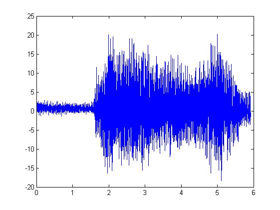

Hallo, ich will Das Systemverhalten einer Maschine bestimmen, dafür habe ich nur das gemessner Ausgangsignal und die Abtastfrequenz. Das Messsignal ist stark verrauscht, dafür habe ich ein Tiefpass Filter eingesetzt um die höhere Frequenzen zu filtern. Kann mir vlt. ein Tipp geben oder ein ansatzt wie ich das System identifizieren kann. im Anhang ist ein Rohsignal

Kassim Bakri schrieb: > im Anhang ist ein Rohsignal Das ist eine D.-Maschine, siehe hier:http://www.top-maschinen.de/werkzeugmaschinen/drehmaschinen/drehmaschinen-quantum/index.htm
was hastn gemessen? und welches verhalten möchtest du herausbekommen? In der Regel braucht man einen Ausgang UND einen Eingang. hast das auch gemessen? und warum bist du der Ansicht, dass der ganze Dreck da im Signal nicht heißt, dass die Messung verpfuscht ist? :P
also die messdaten beschreiben die Schwingung eines Trenschleifblatt des Trennschleif maschine. gegen diese schwingung muss ich regelen. um den regler auszulegen brauche die reglstrecke vom system. anhand der Messsignal versuche ich das System verhalten zu ermitteln, da es mathematisch nicht geht.

K. B. schrieb: > Kann mir vlt. ein Tipp geben oder ein ansatzt wie ich das System > identifizieren kann. Verrat uns doch noch das Eingangssignal. Woher kommt z.B. die 40er Schwingung? Entweder die ist durch ein Eingangssignal induziert oder sie wird in deinem System erzeugt.
Stell dir die kreissäge vor. Beim sägen fängt das Sägeblatt aus welchen grund auch immer an zu schwingen. Diese schwingungen werden mit ein Sensor gemessen. Anhand diese Messwerte versuche ich die Regelstrecke zu ermitteln. Die schwingung will ich durch ein Regler reduzieren. Die schwingung werden z.b. Durch die schnittgeschwindigkeit beeinflüsst. Also ein Eingangsignal hab ich nicht wirklich.

K. B. schrieb: > ja das habe ich, aber was bringt mir das weiter wenn ich ein > stoachtisches signal hab?? Ich habe mir deine Messdaten nicht angeguckt, sondern mich lediglich auf deine Beschreibungen verlassen. Da sie so unpraezise sind, gebe ich auch nur allgemeine Antworten. Wo kommt auf einmal das Stochastische her? Hast du nicht das Rauschen rausgefiltert, um so eine schoenere Kurve zu erhalten? Nun ja, ich bin raus. Als Literatur kann ich noch empfehlen: "System Identification" von Ljung

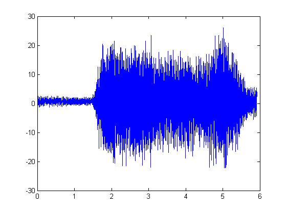

Ich habe es auch gefiltert, so großen unterschied gibt es auch nicht. Ich poste gleich ein bild vom signal rein
das sind die messsignale. eimal das rohsignal und das gefilterte mit fg = 250 hz, abtastfreq. = 4000 hz
So konfiguriert bringt der Filter, eh... NICHTS? Gruß
#2907223
K. B. schrieb: > das sind die messsignale. eimal das rohsignal und das gefilterte mit fg > = 250 hz, abtastfreq. = 4000 hz Jesus... :D Hier bin ich mit meinem Latein am Ende. Aber da wirste mit ner gewoehnlichen Least Square nicht weiterkommen. Da wirste dich tiefgruendiger Mathematik bedienen muessen, wenn du wirklich ne Systemidentifikation durchfuehren willst.
