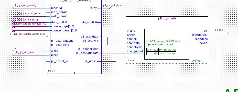

Hallo Andre,
ich hatte mal, allerdings sehr rudimentär, die PLL Rekonfiguration durch
einen Nios2 gesteuert. Zwischen PLL und Nios2 saß ein ALTPLL_RECONFIG
Block:
www.altera.com/literature/ug/ug_altpll_reconfig.pdf
Die Ansteuerung dieses Blocks gestaltet sich relativ übersichtlich.
Björn
#2888983
So sieht das bei mir in Quartus aus. Hier ein kurzer Ausschnitt vom
Nios2 Code:
    IOWR_8DIRECT(PIO_PLL_DYN_ADC_RESET_BASE, 0x0, 1); // Reset
    IOWR_8DIRECT(PIO_PLL_DYN_ADC_RESET_BASE, 0x0, 0);
    IOWR_8DIRECT(PIO_PLL_DYN_ADC_COUNTER_TYPE_BASE, 0x0, 4); // Adresse fuer c0
    IOWR_8DIRECT(PIO_PLL_DYN_ADC_COUNTER_PARAM_BASE, 0x0, 0); // Adresse fuer High Counter
    IOWR_8DIRECT(PIO_PLL_DYN_ADC_DATA_BASE, 0x0, val); // Setze Low Counter auf val
    IOWR_8DIRECT(PIO_PLL_DYN_ADC_WRITE_PARAM_BASE, 0x0, 1); // strobe write param
    IOWR_8DIRECT(PIO_PLL_DYN_ADC_WRITE_PARAM_BASE, 0x0, 0); // strobe write param
    while(IORD_8DIRECT(PIO_PLL_DYN_ADC_BUSY_BASE,0)); // wait for transmission finish

Also könnte man doch, wenn man die Eingänge der altpll_reconfig0 auf die
HW-Pins des FPGAs legt, von außen in gleicher Weise einen µC
anschließen, der dann die Config-Signale bereitstellt bzw. sendet, oder?
Richtig ;-)

Bzw. versuche ich erst mal das Ganze zu simulieren. Denn da hängt's
immer noch. Da hab ich noch keine Ahnung wieso ich dem c0 keinen Takt
entlocken kann.. Ich hab das "pll_reconfig und pll - Konstrukt" nach
Datenblatt - relativ ähnlich wie bei dir - aufgebaut und versuche das
jetzt mit MultiSim zu testen. Du weißt nicht noch zufällig wo sich da
mögliche Tretminen verstecken könnten?
