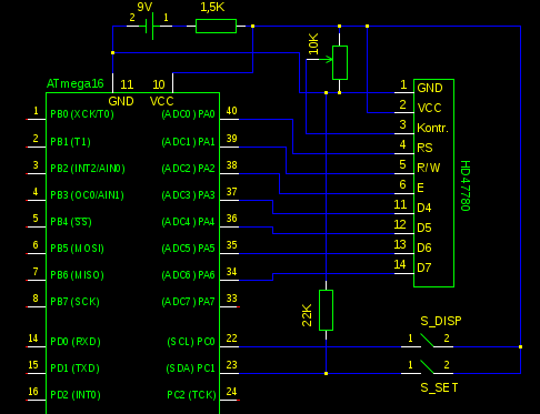

habe ein kleines Problem mit meinem Projekt zum Testen (und Lernen).
Ich beziehe mich jetzt einfach mal auf den Schaltplan im Anhang. Undzwar
wenn ich S_DISP schließe, passiert nichts (der µC bekommt nichts mit)
und wenn ich S_SET schließe, gibt es einen Reset weil die Spannung zu
weit sinkt.
Die Spannungsquelle ist eine 9V Blockbatterie (frisch und derzeit noch
9V). der 1,5K-Widerstand (eigentlich 1,47K) setzt sich aus 1K und 470
Ohm zusammen.
Warscheinlich habe ich noch irgendetwas vergessen zu probieren und die
Lösung ist einfach...
Entschuldigung für den verwirrenden Schaltplan und Danke an schon mal im
Voraus.
Grüße
Michi
Ich verstehe nicht was der 1,5k und der 22k Widerstand bringen sollen?
Ebenso wird dein Atmega 16 defekt sein, da die maximal Spannung 5,5V
betragen dürfen und nicht 9V wie bei dir.
Michi,
ja, du wirst mit deinem Projekt noch viel lernen (müssen)!
Kann er auch nicht mehr. Denn er ist (vermutlich) schon kaputt.
Aber fangen wir vorne an.
eine 9V Blockbatterie - Das ist zu viel Spannung für den µC.
-> Du brauchst einen Spannungsregler für 5V. z.B. einen 7805.
der 1,5K-Widerstand - Ist sinnlos. Was glaubst du ist seine Funktion?
der 22k Widerstand - Ist nicht unbedingt notwendig...
Also nochmal zurück ans Zeichenbrett. Aber vorher schau dir doch einfach
nochmal ein paar Beispielschaltungen an und analysiere was genau die
verwendeten Bauteile machen.

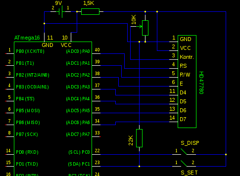

Oje, dabei hab ich den Plan zweimal kontrolliert: Hab mich verzeichnet.
VCC liegt nach dem Widerstand. (siehe Plan in diesem Anhang)
Das mit dem 22K-Widerstand wollte ich Probieren, nachdem das auf dem
Pollinboard (verwende ich zum Flashen) auch so ist.
Tatsächlich liegen ca 4,8 Volt zwischen "nach 1,5K" und Batterie am
negativen Pol an.
Grüße
Michi
Michi,
das wird trotzdem nicht funktionieren, weil die "4,8V" hinter dem 1.5k
Widerstand abhängig vom Strom den das Display und der µC gerade
benötigen zwischen 0V und 9V schwanken...
Du brauchst einen Spannungsregler (z.B. 7805) zur Stabilisierung der
Versorgungsspannung.

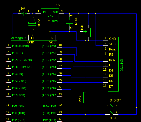

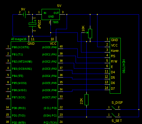

OK, 7805. Hab mich mal kurz belesen und einfach mal statt Widerstand
reingesetzt. Überall wird ein Kondensator zwischen Spannungsquelle und
Stabilisator gehängt, ist der nötig, wenn ich eine Batterie als
Spannungsquelle verwende; schließlich habe ich nicht Schwankungen wie
bei einem Netzteil, die ich ausgleichen müsste.
Oder neigt der Stabilisator selbst zum schwingen - was irgendwie absurd
wäre.
Auf jeden Fall macht der Kondensator für mich da irgendwie keinen Sinn.
Grüße
Michi
nein
Aber der Regler braucht zwei kleine Kondensatoren um nicht zu schwingen,
s. Datenblatt.
Die Schaltzeichen sind falsch , du  hast da Elkos (polarisiert)
genommen, aber sonst ok an der Stelle.
 Die Schalter solltest du nicht gegen + sondern gegen GND schalten, dann
mit den internen Pullups für + an den Pins sorgen.
ja, Michi. Schon besser so.
Jetzt "nur" noch folgendes:
+ 2ten 22k Widerstand (pull-down) für S_DISP Schalter hinzufügen
+ drüber nachdenken ob die Pins 9-13, 17-21 und 25-32 richtig beschaltet
sind (vergessene Versorgungsspannung?, Kein Anschluss zum
programmieren?)
+ ein wenig Software...
...und schon hast du was gelernt!
So, habe mich heute wieder dran gesetzt. (Teile sind erst am Wochenende
gekommen und war nicht da)
Vielen Dank für eure Hilfe, es gibt jetzt keinen Spannungsabfall und 4,9
V an der Inputleitung des µC.
