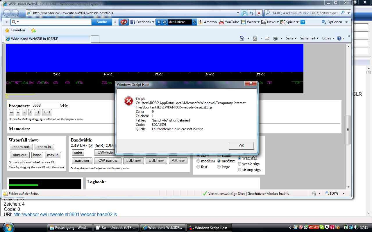

Danke für die Info. Habe es das erste mal mit websdr.org versucht, es
gab das gleiche ergebnis, die seite machte auf aber beim anklicken auf
das twente radio gab es dann keinen ton und die fehlermeldung.
habe auf mozilla versucht, dann kam das:
Details zum Fehler auf der Webseite
Benutzer-Agent: Mozilla/4.0 (compatible; MSIE 8.0; Windows NT 6.0;
Trident/4.0; SLCC1; .NET CLR 2.0.50727; Media Center PC 5.0; .NET CLR
3.5.30729; InfoPath.2; .NET CLR 3.0.30729; .NET4.0C;
AskTbORJ/5.15.2.23037)
Zeitstempel: Fri, 26 Oct 2012 14:58:02 UTC
Meldung: 'JSON' ist undefiniert
Zeile: 835
Zeichen: 29
Code: 0
URI: http://websdr.ewi.utwente.nl:8901/websdr-base02.js
Meldung: 'passbandobj.style' ist Null oder kein Objekt
Zeile: 118
Zeichen: 4
Code: 0
#2950177
Hallo Hewlett
Deine Frage ist zwar schon aelter, und ich weiss nicht
ob Dein Problem noch besteht.
Ich hatte das gleiche Problem.
Nach neuinstallation des Betriebssystems ging WebSDR
nichtmehr.
Selbst das installieren der neuesten Java-Version
brachte nichts.
Nachdem ich dann aber eine "alte" version installiert
hatte funktionierts wieder.
 jre-6u23
Ich benutze das mit Opera als Browser.
Gruss Asko.
