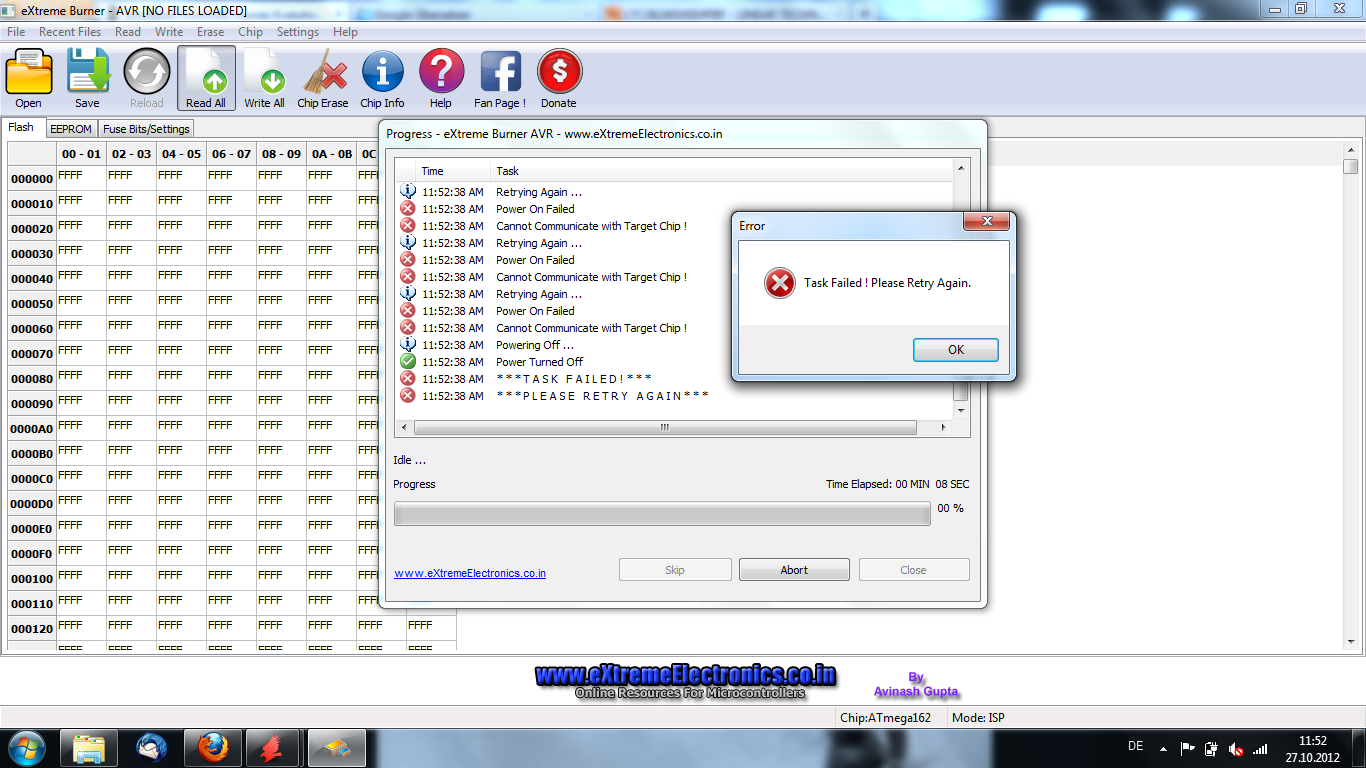

von Jürgen (Gast)
Ich verwende den USB-ASP von http://www.fischl.de/usbasp/.Dort ist auch
ein Schaltplan des ganzen.
Fehlermeldung siehe Screenshot.
Schaltplan noch als Pdf angefügt.

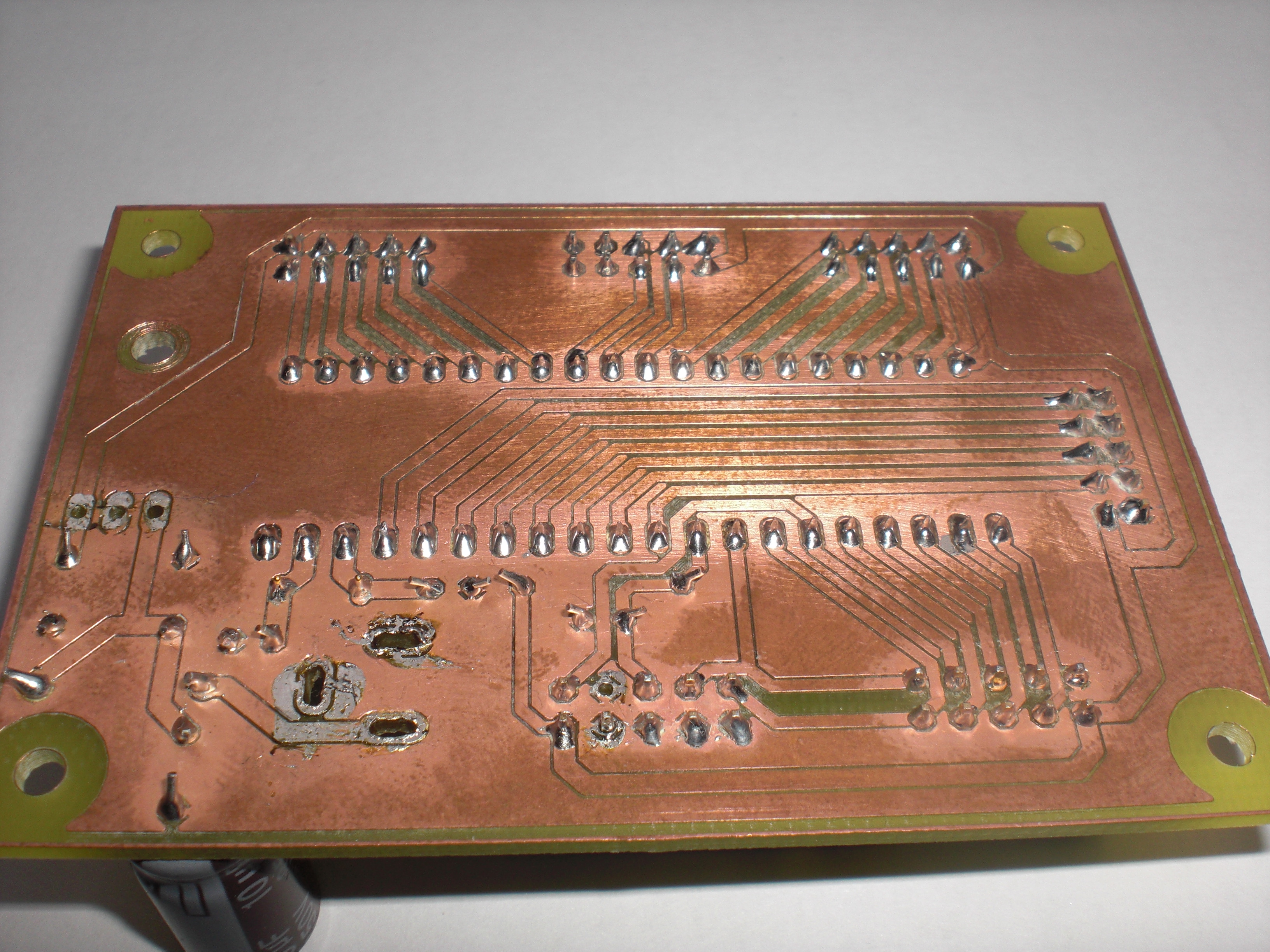

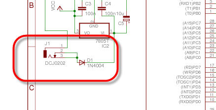

von Martin e. C. (eduardo)
Hast 5V zwischen Pin 20 und 40 von µC??
weil du  hast die "Hohlstecker" meine Meinung nach im Plan falsch
angeschlossen und wenn du ein "normales" Netzteil hast mit + in der
Mitte dann ist Sch...lecht
Martin
von Jürgen (Gast)
Ich habe Programmiergerät und Evaluation Board selber gefräst und
aufgebaut. Der Programmieradapter funktioniert, das habe ich schon
ausprobiert (an anderem gekauftem Board).
Ich habe gerade alle Pins auf einen Kurzschluss nach Masse kontrolliert
(mit Multimeter).
Versorgungsspannung auch in Ordnung (um 5V auf der Platine gemesssen).
Ich kann bei meinem Netzteil der Polarität ändern (Ich werde es nächstes
mal jedoch anderst rum machen Danke für den Tip).
Macht bitte ein Bild von dein Aufbau, manchmal kann man Kleinigkeiten am
Bilder erkennen.

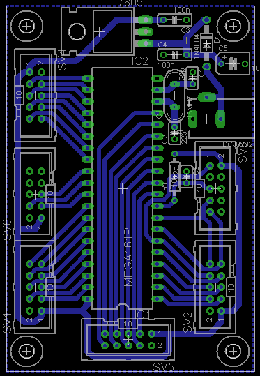

von Mondkalb (Gast)
hast Du einen DRC gemacht? Auf dem Layout haben die meisten Lötaugen
Kontakt zu den benachbarten Leiterbahnen.

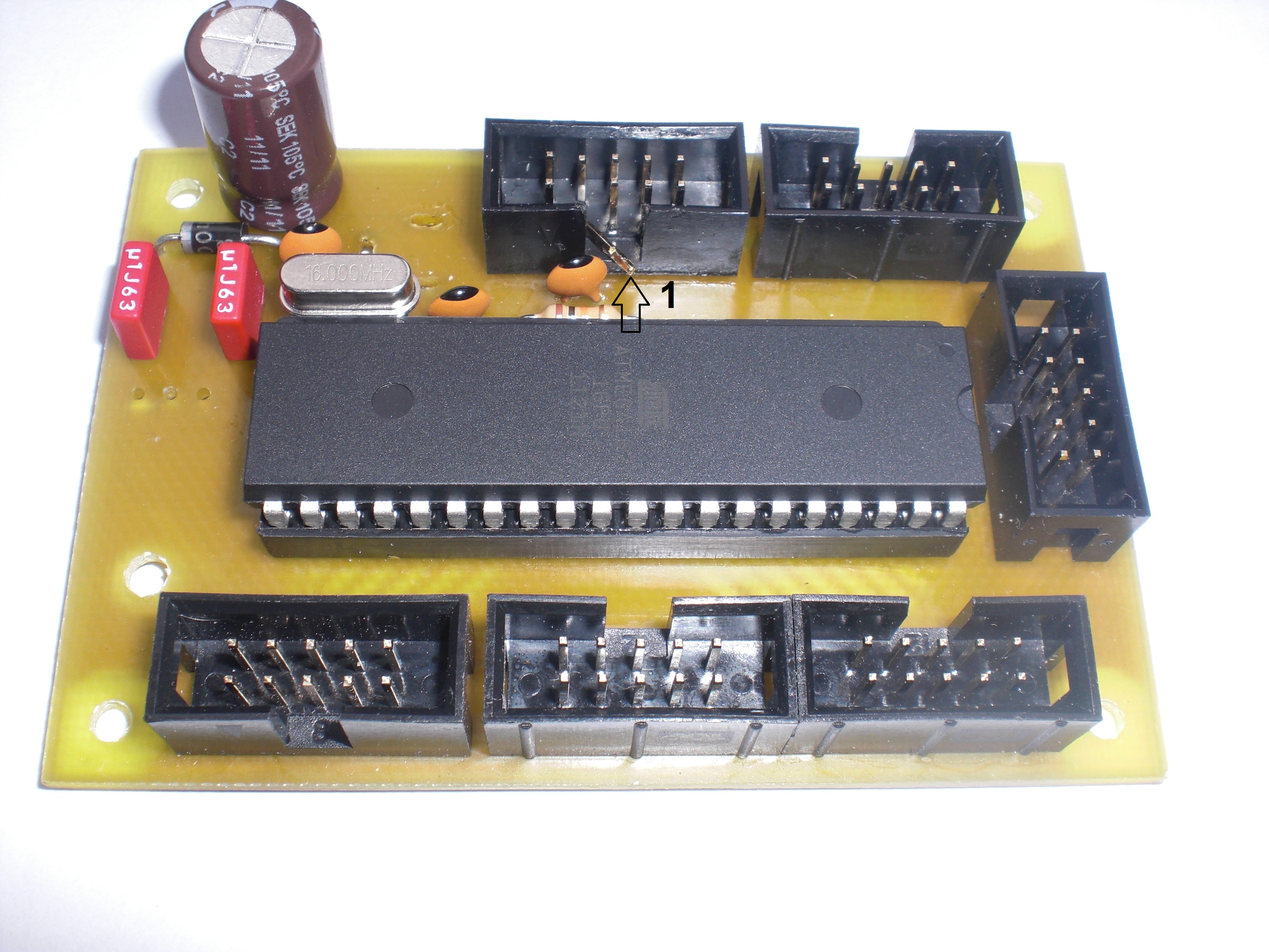

von Jürgen (Gast)
Auf der Topseite habe ich den Pin 3 umgebogen, um ihn nicht mit dem
Wannenstecker zu verbinden. Ich habe die externe Stromversorgung
entlötet das die mir keine Probleme macht(Evalboard wird derzeit vom
Programmierer versorgt aber das habe ich ja schon kontrolliert Spannung
I.O.
von Jürgen (Gast)
Die Stromaufnahme ändert sich nicht beim Programmieren, der Chip ist
Neu.
Drc habe ich gemacht ich weiß das Platz zwischen den Leiterbahnen und
den Pads ist nicht Optimal ist (aber habe keinen Leiterschluss das habe
ich gerade noch einmal gemessen).
