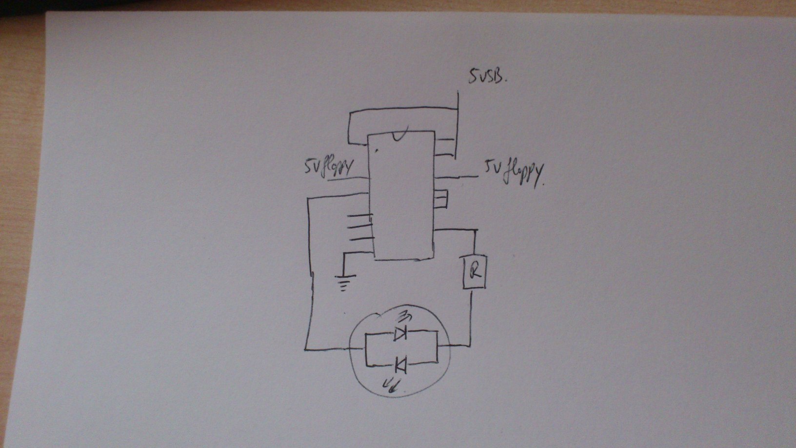

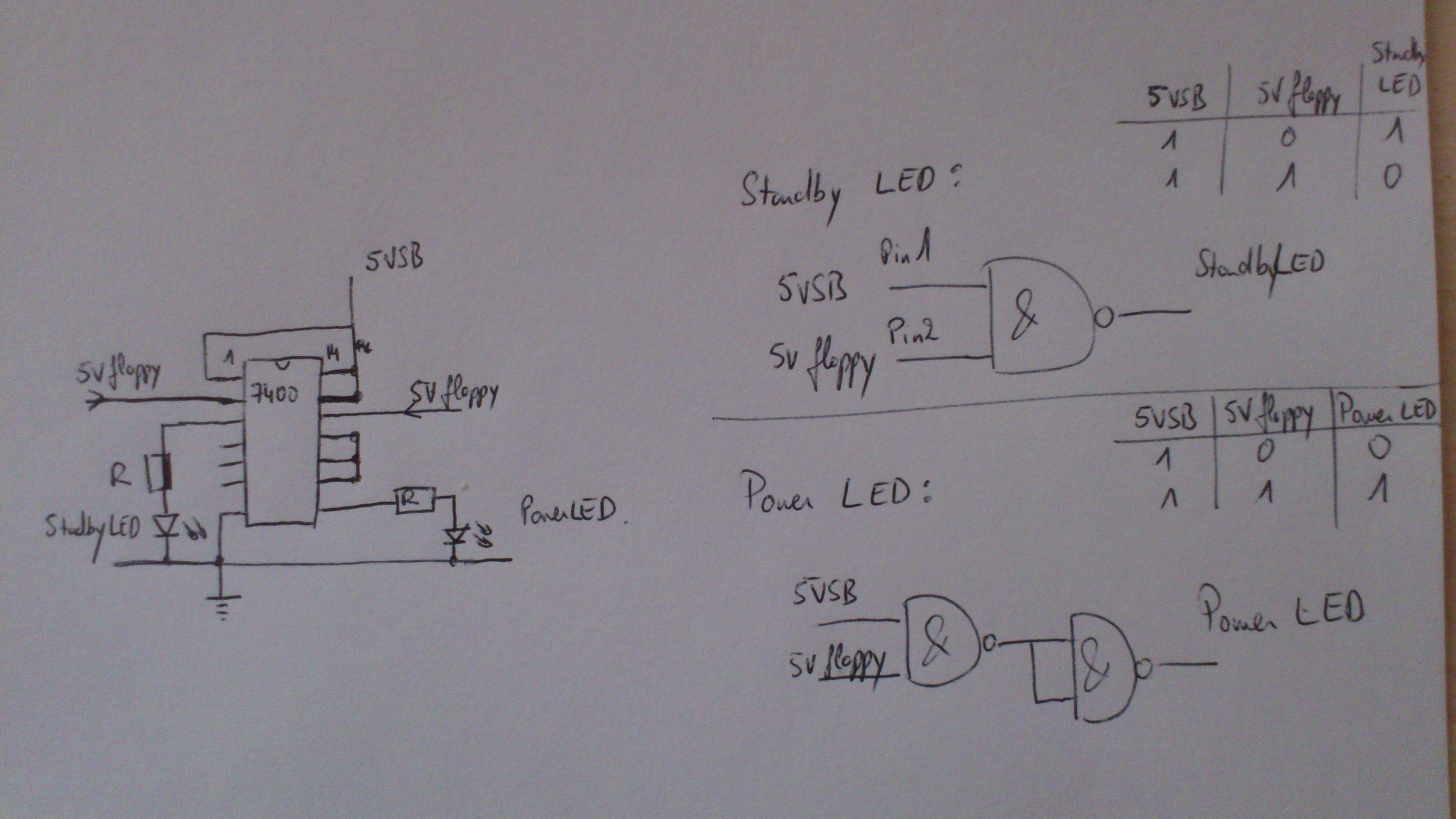

Ich habe mir für dieses Vorhaben die beigefügte Schaltung mit einem
NAND-Gatter 7400 ausgedacht... ich würde mich sehr freuen, wenn mir
jemand sagen könnte ob das so geht?
Eine zusätliche Frage: Im Handel gibt es Bicolor Led's mit nur 2
Anschlüssen(aus Platz-Gründen kann ich nur Leds nutzen mit 2 Pins, 3
fallen aus). Diese Led's wechslen Ihre Farbe je nach anliegender
Polarität. Wie könnte man diese Art von LED in meiner Schaltung
einbinden?

Gast #2890244
Standard TTL 7400 liefern nicht genug Strom bei high,
die können LEDs nur nach Masse schalten, also:
 7400
 -| \     LED
  |  )o---|<|--220Ohm-- +5V
daher ist auch die gegensinnige Schaltung eher untauglich.
Es sei denn, du nimmst für deine Schaltung einen 74HC00,
dann lassen sich LEDs auch andersrum gepolt betreiben.
Es geht auch ganz ohne Elektronik:
                  +5VFloppy
      LED grün        | LED rot
Masse --|<|--220Ohm --+--|<|--220Ohm-- +5VSB

OP #2890257
>  7400
>  -| \     LED
>                   +5VFloppy
>       LED grün        | LED rot
Danke für Deinen Beitrag...die Variante ohne Elektronik ist natürlich
gut, aber mit einer Bipolaren LED glaube ich nicht zu nutzen, oder?
Dann werde ich es mal mit dem 74HC00 versuchen, bei er Schaltung oben
mit der Bipolaren LED ändert sich ja dann nichts?
Gast #2890293
Wieso nimmst nicht einfach eine normale 3-Farben-LED (gn/rt/or) und
hängst einfach jeweils ein Beinchen mit einem Vorwiderstand an deine
5V-Standby und an 5V-Flobby?
Der 3. Anschluß kommt an Masse. So hast dann bei Standby nur ein
LED-Segment aktiv = rt (Standby). Wenn PC an ist, kommt zusätzlich noch
über die Flobby-Spannung das 2. Segmet Spannung und du hast die
Mischfarbe (or).
Dann brauchst auch keine Logig-Schaltung dafür...

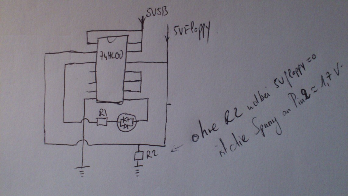

OP #2890649
Das ist es ja...in dem Sockel wo die LED in dem Taster sitzt ist absolut
kein Platz für ein 3. Pin. Nur LEDs mit 2 Beinen können da eingebaut
werden.
So ich habe mal die Schaltung mit dem 74HC00 realisiert. Jedoch habe ich
nun, wenn keine 5V Floppy anstehen, trotzdem eine Spannung an Pin 2 des
IC's von etwa 1,7V...somit leuchten beide Farben gleichzeitig, die eine
mehr als die andere :(
Ich habe probeweise einen Wiederstand zwischen Pin 2 (5VFloppy) und
Masse gelegt um die Spannung auf fast 0 zu setzen wenn keine 5VFloppy
anstehen. Dann funktioniert die Schaltung einwandfrei... wenn die
5VFloppy ankommen wechselt auch die Farbe wie gewollt.
Meine Frage: mache ich damit einen groben Fehler, oder gibt es evtl.
eine elegantere Lösung diese 1,7V zu "nullen" damit der 74HC richtig
funktioniert?

@Tobias
Wegen dem Wiederstand der an Masse angeschlossen ist, würde ich den so
hochohmig wie es nur geht wählen, evtl. mal mit einem Poti testen ab
welchen Widerstandswert die 2. Farbe zum Vorschein kommt und dann diesen
auswählen.
#2890976
Achso, habe nur den ersten und den letzten Post gelesen.
Trotzdem, meine Lösung funktioniert auch mit einer Zwei-Farb-LED mit
zwei Beinen:
Einfach einen Spannungsteiler 1:2 an 5VSB (evtl. mit Zener-Dioden). Wenn
nur 5VSB da sind, hat man 2.5V in eine Richtung, wenn 5V vom da sind hat
man 2.5V in die andere Richtung...
