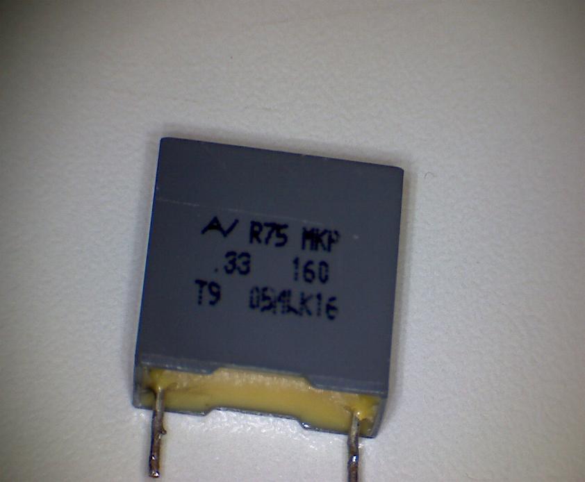

ich habe hier ein Kondensator (siehe Bild) von dem ich annehme, dass er
eine Kapazität von 0,33µF bzw. 330 nF hat und eine Spannung von max.
160 V verträgt.
Kann mir jemand die Richtigkeit meiner Annahme bestätigen?
Ist das ein Polypropylen Folienkondensator ?
Kann ich diesen Kondensator
http://de.rs-online.com/web/p/polypropylen-folienkondensator/7270095/?searchTerm=727-0095&relevancy-data=636F3D3126696E3D4931384E525353746F636B4E756D6265724D504E266C753D656E266D6D3D6D61746368616C6C26706D3D5E5C647B337D5B5C732D2F255C2E5D5C647B332C347D2426706F3D313426736E3D592673743D52535F53544F434B5F4E554D424552267573743D3732372D303039352677633D4E4F4E4526
als Ersatz nehmen ?
Gruß  Peter
Gast #2890552
ja das trifft zu.
Der Kondensator wird mit sehr hoher wahrscheinlichkeit als Ersatz
geeignet sein (dein:MKP = Polypropylenkondensator mit einseitig
metallisierten Polypropylenfolien, Wickel nicht imprägniert)
Ersatz: ebenfalls Polypropylen.
Beachte aber das Rastermaß, aus dem Foto ist nicht erkennbar ob dein
Orginal 7.5mm oder 10mm hat.
In vielen Anwendnungen ist der genaue Kondensatortyp (Dielektrikum)
unkritisch, achtgeben sollte mann aber wenn hohe (Impuls-)Ströme fließen
und bei Oszillatoranwendungen.
 mfg
Praktiker

Vielen Dank für die Antwort.
Rastermaß ist 10, wie beim Ersatzteil aufgeführt.
Wo könnte man Informationen darüber erhalten, welches Dielektrikum
für welche Anwendungen geeignet bzw. benötigt wird ?
Oder anders gefragt, wovon hängt es ab, welchen Kondensatortyp man
für welche Anwendung am besten verwendet.
Gruß  Peter
