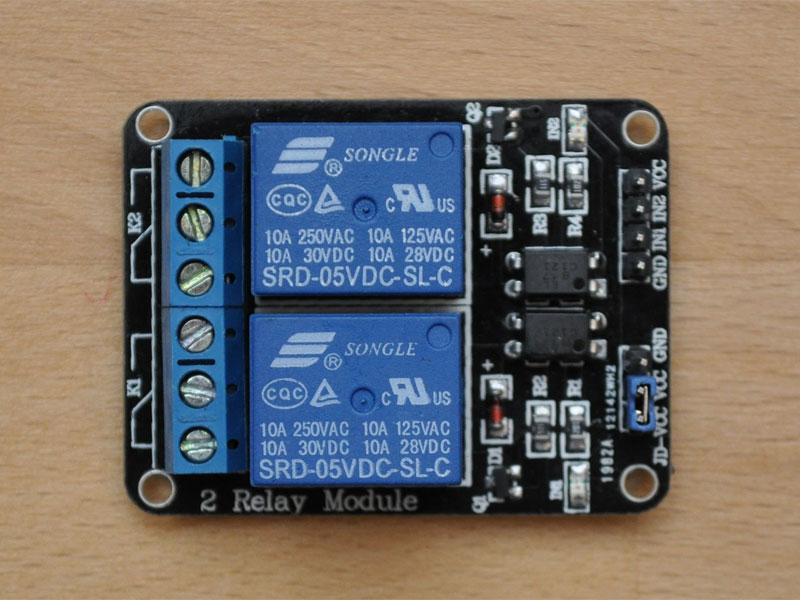

Eben habe ich ein relay board in Betrieb genommen [1]. Leider schaltet
es bei Power on. Ich möchte aber erst schalten, wenn ich entsprechend
das Signal am Input1 anlege.
Gibt es ein baugleiches Relay, welches mir erst schaltet, wenn ich Input
auf HIGH setzte?
Gruss,
Markus

Ich brauche den Switch um extern eine 12 V Leitung gegen GND zu
verbinden. Auf der steuerseite ist ein Arduino Nano Atmega 328p. Dieser
ist initial auf LOW, OUTPUT auf DigitalPin2 programmiert. Doch leider
schaltet das relay von SONGLE bei PowerOn immer um, was ich auf der 12V
nicht will. ich will erst schalten, wenn POWER ON UND DigitalPin2 HIGH.
Schaltung: Pin2 direkt auf IN1 vom relay-Board. Board mit 5V vom Nano
gespiesen.
#2890768
Sorry. bin falsch. Liegt wohl an der Konfiguration im Arduino Nano. Da
muss ich mit LOW und HIGH, OUTPUT und INPUT nochmals schauen, so dass
der Relay korrekt gesetzt wird - bei PowerUp, was natürlich beim relay
und Nano gleichzeitig PowerUp ist.
