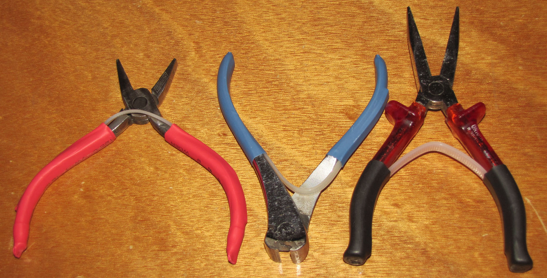

Öffnungsfedern sind ja eine feine Sache, aber bei so machem alten aber
liebgewonnenen  Handwerkzeuge aus der Werkzeugkiste fehlt leider dieser
Luxus.
Mit einem Kabelbinder aus PA und etwas Schrumpfschlauch lässt sich das
leicht beheben ....
Tipps: Binderstärke je nach gewünschte Rückstellkraft wählen, leichter
ist besser. Biegeradius sollte so gross wie möglich gewählt werden, da
sich sonst das Polyamid dauerhaft verformt.
Natürlich wäre statt PA ein Federblech oder Federstahldraht aus dem
Modellbau besser geeignet, aber da ich das gerade nicht zur Hand hatte,
hab ich es einfach mal mit Kabelbindern probiert.
Falls sie irgendwann ausgeleiert sein sollten sind sie ja schnell
erneuert.
