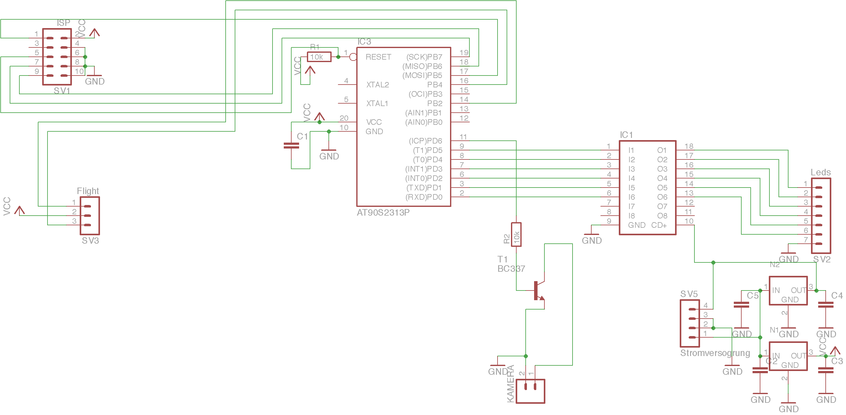

von Sebastian S. (Firma: TFS Haslach) (basti2551)
da ich beim Schaltungen entwerfen noch neu bin, wollte ich Fragen
ob jemand einen Blick auf meine Schaltung werfen, und mich
auf vorhandene Fehler aufmerksam macht könnte.
Flight:
Pin1: Ground Schalter
Pin2: +5 V
Pin3: Ground Schalter
Es wird quasi von einer andren Schaltung PIN1 und 3 auf GND geschalten.
(Externe Steuerung der Schaltung)
Stromversorgung:
Pin1: +5V
Pin2: GND
Pin3: +12V
Pin4: GND
Videoswitch:
Pin1: Video Ausgang
Pin2: Video Eingang 1
Pin3: Video Eingang 2
(man kann somit zwischen zwei Videosignalen schalten)
Kamera:
Durchgangsschalter für eine Kameraauslösung
Leds:
Pin1: +12V
Pin2: +12V
Pin3: +12V
Pin4: +12V
Pin5: +12V
Pin6: +12V
Pin7: GND
Mein Ziel ist es mit dieser Schaltung auf Eingangssignale (Flight) zu
reagieren und
den Videoswitch, Kameraauslösung und Led Ausgang zu steuern.
Ich bedanke mich im Voraus.

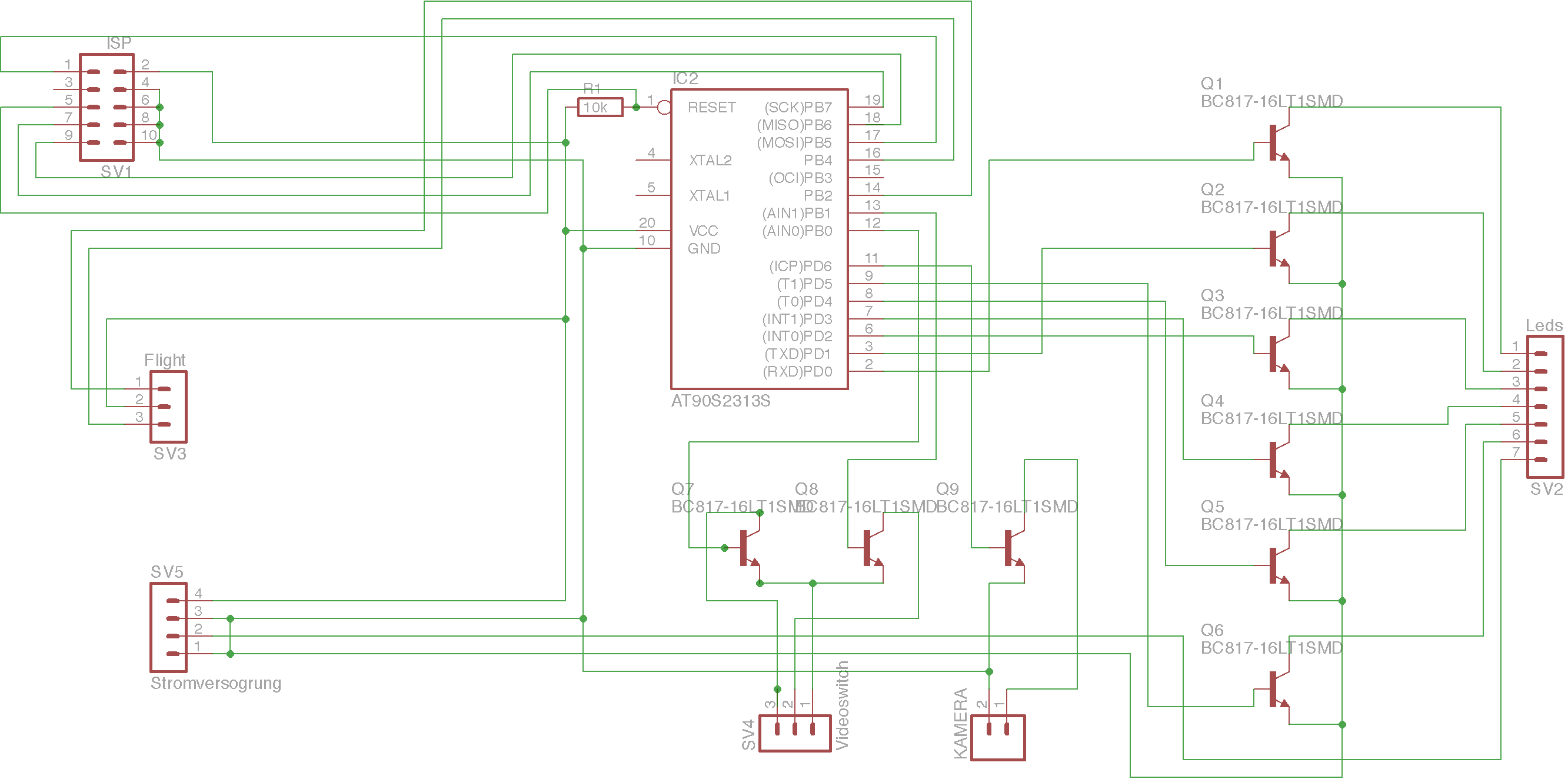

von Hubert G. (hubertg)
Ich nehme mal an das du keine 90S2313 verwendest, ansonst brauchst du
einen Quarz.
Kondensator 100n an VCC und eventuell auch an Reset.
Schau dir den Stromversorgungsstecker noch mal an, das stimmt nicht.
Wenn du die Leds mit 12V betreiben willst, passt die Transistorschaltung
nicht.

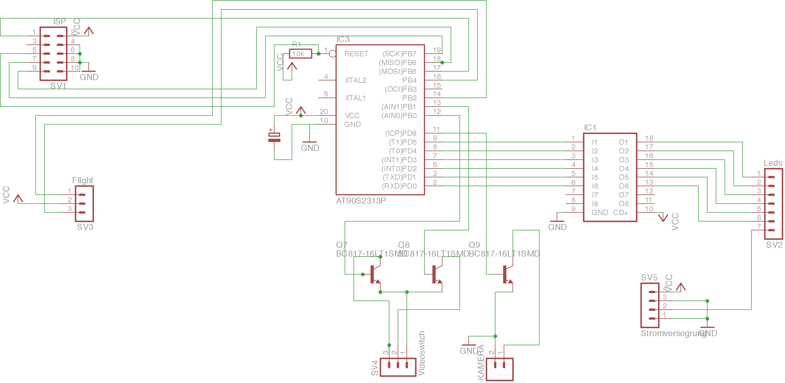

Die Schaltung an sich ist falsch. Du wirst auf die Leds nie mehr als 4V
bekommen.
Q9 oder das Port werden abrauchen da der Basisstrom nicht begrenzt wird.
Ob die Schaltung von Q7 und Q8 funktionieren wird bezweifle ich, kenne
aber die nachfolgende Schaltung nicht. Schlechtestenfalls raucht das
auch ab.
von Dietrich L. (dietrichl)
Sebastian Schubert schrieb:
> Denn Vcc-Kondensator habe ich auf einer anderen kleinen Schaltung. Die
> Leitung ist auch nicht sehr lang daher dürfte das kein Problem sein.
Wahrscheinlich doch. Du solltest immer einen Kondensator ganz dicht am
µC spendieren, das verhindert möglichen Ärger.
Q1...Q6 wurde ja schon genannt. Entweder müssen die Emitter an GND und
die LEDs zwischen Kollektor und +12V (die haben ja hoffentlich
Widerstände eingebaut!), oder Du brauchst einen Pegelwandler.
Gruß Dietrich
@Hubert G: Ich werde im AVR die Pullupwiederstände aktivieren somit ist
der Basistrom
begrenzt oder? haben 10k oder so.
Wegen der Schaltung Q7 und Q8 werde ich noch im Internet suchen.
@Dietrich L: Ok dann werde ich einen einbauen. Habe jetzt wegen den Leds
die Schaltung umgebaut der Kondensator ist noch nicht dabei. Würde das
so passen?
> Würde das so passen?
Ja, aber es fehlen auch die Basiswiderstände (siehe unten).
Statt dessen kannst Du aber auch ein Treiber-IC, z.B. ULN2803, nehmen.
Kleiner Hinweis zu besseren Lesbarkeit von Schaltplänen:
Nimm Symbole zumindest für GND und Vcc! Dann muss man nicht die
Leitungen quer über den Schaltplan verfolgen und noch dazu Deinen
Kommentar zur Steckerbelegung lesen, um die Funktion zu verstehen.

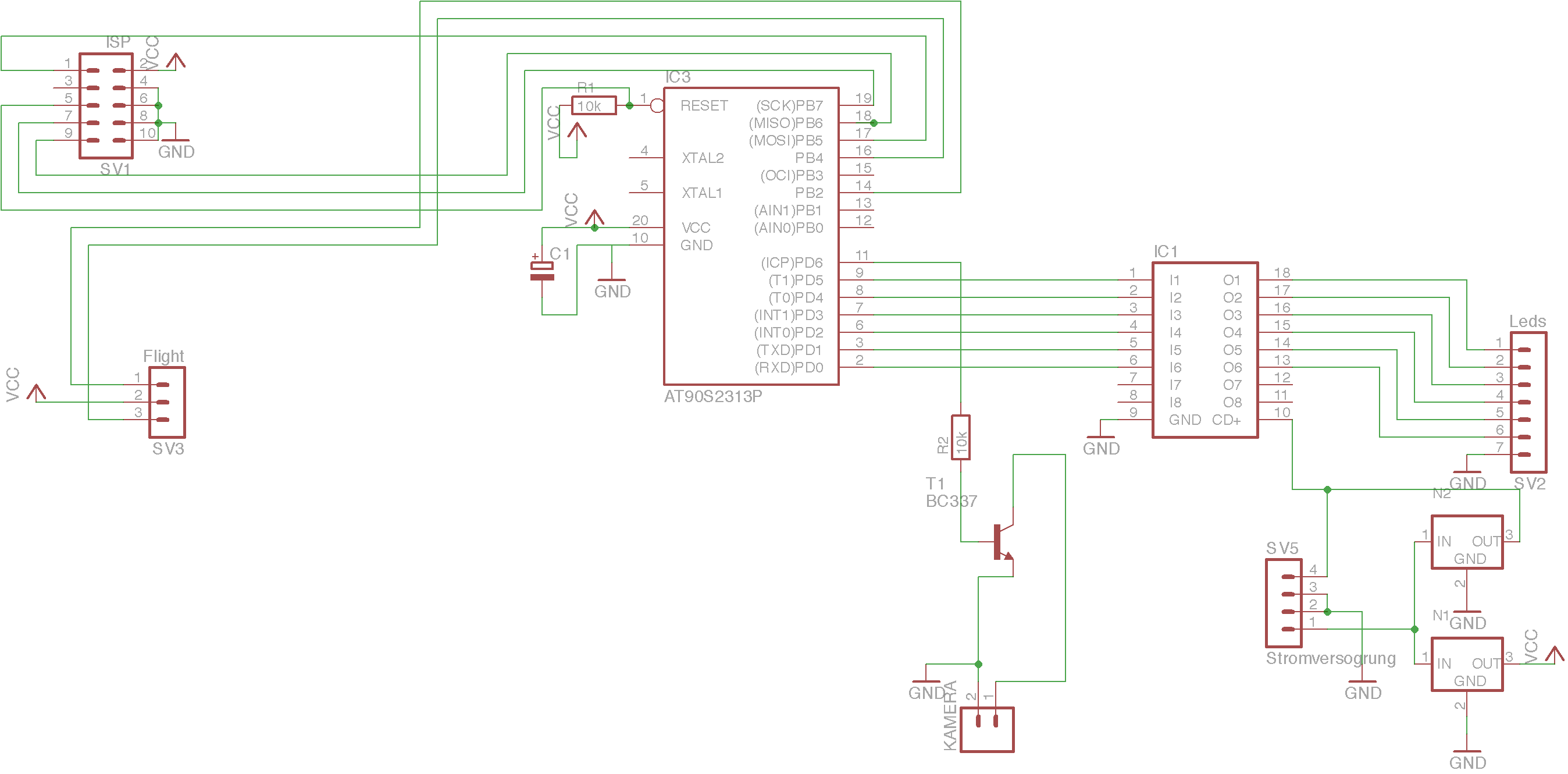

Das mit einem Treiber-IC zu machen ist eine Gute Idee vor allem
Platzersparnis.
Werde de Schaltung gleich mal umbauen.

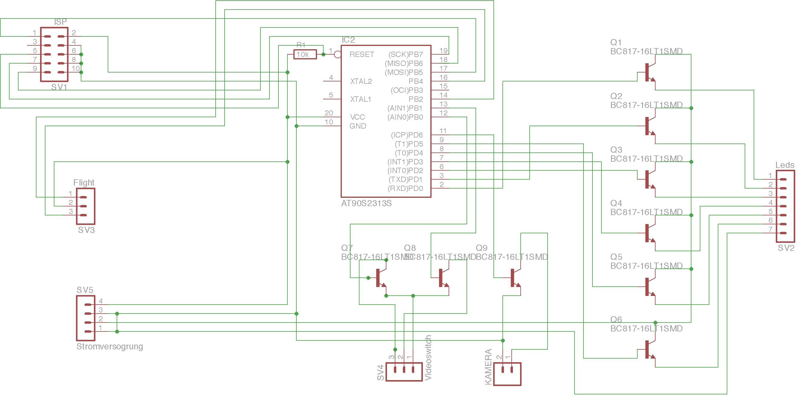

Kann mir jemand eine Formel nennen wie ich den Widerstand berechne für
den Basisanschluss der Transistoren?
Jetzt schon mal vielen Dank für eure Hilfe.
> Ich meine für die Transistoren Q7-9
http://www.mikrocontroller.net/articles/Basiswiderstand
Ich könnte das für Dich mal abschätzen, Du musst dann aber auch noch
angeben, wie weit der Transistor durchschalten soll (Uce_sat). Die
Angabe ist besonders dann wichtig, wenn die Kollektor-Emitterspannung
<1V sein soll.
Übrigens: Wie sehen denn die Video-Signale aus? Ist das Wechselspannung
mit Gleichspannung überlagert? Denn reine Wechselspannung lässt sich auf
diese Art nicht so einfach schalten.
Der Pin 10 vom ULN darf nicht an Vcc. Entweder offen lassen oder an die
+12V.
Gruß Dietrich
> also für die Kameraauslösung 3-5V
Also der Transistor muss gar nicht "richtig" durchschalten!?
Jetzt zur Rechnung / Abschätzung für den Transistor BC817-16L
(http://www.onsemi.com/pub_link/Collateral/BC817-16LT1-D.PDF) :
- DC Current Gain (hfe) bei IC = 100 mA, VCE = 1.0 V, 25°C ist >=100.
- bei 0°C sollt es noch >80 sein (Großabschätzung aus Figure 1)
-> benötigter Basistrom Ib = Ic_max / hfe_min = 80mA/80 = 1mA
-> Basiswiderstand (grob geschätzt):
   Rb = (Uport-out_min - Ubasis_max) / Ib = (4,6V - 1V) / 1mA = 3,6kOhm
   (oder kleiner, soweit das Port das treiben kann).
> aber es ist ein Standardvideosignal 75 Ohm.
Also wahrscheinlich doch relativ niedrige Wechselspannung mit relativ
hoher Frequenz. Da wird Deine Schaltung wohl nicht gehen... :-(
Wie wäre es mit einem Relais? Elektronische Lösungen dafür habe ich
nicht parat. Da sollte jemand anderes dran...
Was meinst du mit "richtig" durchschalten?
habe mir die Skizze von dem Vorletzten Beitrag dieses Linkes abgeschaut
http://fpv-community.de/showthread.php?12193-Kameraausl%F6sung-per-Sender/page2
Danke
weiß hier jemand eine Typenbezeichnung?
"Kameraauslösung 3-5V" habe ich so verstanden: die Kamera löst aus, wenn
die Spannung am Eingang kleiner als 3...5V ist. Und das ist für einen
Transistor noch nicht der "Schaltbetrieb", d.h. er ist noch lange nicht
in der Sättigung. Denn für Sättigung braucht mal erheblich höheren
Basisstrom.
Aber vielleicht hast Du das ganz anders gemeint...
> http://fpv-community.de/showthread.php?12193-Kamer...
Genaue Daten darüber, welchen Strom der Transistor schalten muss und wie
hoch die Spannung dann max. sein darf, habe ich beim kurzen überfliegen
dort nicht gefunden. Aber wenn die oben erwähnte Schaltung funktioniert,
ist das ja gut. Und "mein" Basiswiderstand stimmt damit auch etwa
überein.
Wenn Du das profimäßig dimensionieren wolltest, müsstest Du offizielle
Daten der Schnittstelle haben oder ersatzweise den Eingang der Kamera
durchmessen (Leerlaufspannung, Kurzschlussstrom, Auslösepegel).
Gruß Dietrich
> Basisstrom.
> Aber vielleicht hast Du das ganz anders gemeint…
Die Kamera löst aus wenn Spannung am Kontakt anliegt.
> überein.
Ja laut den Forum funktioniert die Schaltung. Ich werde es versuchen mit
dem 3,6kOhm
Widerstand.
Die Schaltung habe ich leider nicht aber die Platine wird nicht für den
Professionellen gebrauch verwendet.
Ich nehme an es liegen 3 bis 5V an der Klemme und wenn sie vom
Transistor geschlossen wird, löst die Kamera aus.
Voraussetzung ist, das Plus/Minus von der Kamera richtig angeschlossen
wird und das in die Basisleitung des Transistor noch ein Widerstand mit
etwa 1k kommt.
> etwa 1k kommt.
Ja genau
Habe jetzt eine Videoswitch gefunden und zwar den MM1221 von Mitsumi.
Leider finde ich diesen nirgends zu kaufen. Weiß jemand wo man den IC
kaufen kann oder eine Alternative?
so habe jetzt den Videoswitch weg gelassen.
könnt ihr bei dieser Schaltung noch etwas bemängeln?
von onno (Gast)
- Überflüssige Junktion an Pin 18 / PB6
- Fehlende Junktion an Pin 10 / GND zu GND
- Fehlende C an den Längsreglern
- Fehlende Eingangsschutzbeschaltung
> - Fehlende Junktion
Danke für die schnelle Antwort.
die Junktionen habe ich jetzt geändert.
Die C an den Längsreglern sind die ein absolutes muss? wenn ja welche
größe wäre angemessen. Habe nämlich ziemliche Platzprobleme.
Was meinst du genau mit Eingangsschutzbeschaltung? die Platine wird mit
einem 16V Akku
betrieben.
Ja. Wegen Schwingneigung.
> wenn ja welche größe wäre angemessen.
Schau ins Datenblatt. Das hängt (auch) vom Typ ab (im Schaltplan ist
keine Angabe dazu!).
In dem Zusammenhang: C1 sollte kein Elko sein, sondern Kerko z.B. 100nF.
Gruß Dietrich
Ok also pro Spannungswandler je einen vor und nach dem Spannungswandler?
Oder brauche ich dies nur bei dem Spannungswandler für 5V, der die IC's
versorgt?
Denn der zweite Spannungswandler (12V) wird nur für die Leds benötigt.
Von dem Spannungswandler?
Ich verwende L78S05CV und L78S12CV
danke werde ich auch ändern
Ja. Da steht es unter "APPLICATION CIRCUIT".
Am Eingang darf der Kondensator durchaus größer sein. Das ist besonderes
dann sinnvoll, wenn die Leitung vom Netzgerät bis zum Regler länger ist
als üblich.
Der C am Regler-Ausgang sollte auch ein Kerko und nahe am Regler
angeordnet sein - so wie "Dein" C1, der nahe am µC sitzen soll. Sie sind
zwar elektrisch parallel geschaltet, aber hier macht es die Nähe (kurze
Leitung = kleine Induktivität). So wie es ein Kerko sein soll, da er
gegenüber einem Elko auch bessere HF-Eigenschaften hat.
Gruß Dietrich
> als üblich.
Danke vielmals für die Infos
Aber ist es jetzt bei dem 12V Regler der nur die Leds versorgt auch
umgedingt notwendig?
Ich sagte doch schon: Ja. Wegen Schwingneigung.
Und zwar der Regler kann schwingen und dadurch zum Oszillator werden.
Und dann regelt er nicht mehr (richtig). Das hat erst einmal nichts mit
der Last zu tun.
Gruß Dietrich
> der Last zu tun.
Oh sorry
Wie passt der Schaltplan nun?
Kann man so lassen :-)
Die ISP-Steckerbelegung habe ich jetzt aber nicht kontrolliert.
Gruß Dietrich
vielen vielen Dank für die Hilfe.
Ja die müsste passen habe ich mir im Internet angeschaut.
von Noname (Gast)
Wozu brauchst du den 12V-Regler. Funktionieren die LEDs nicht mit den
16V vom Akku?
> 16V vom Akku?
Nein leider und die haben die Widerstände intern.
So nun nun bin ich echt sauer auf mich ich habe mir gerade die Leds
angeschaut,
sind rgb leds die einen +12V Eingang haben und 3 GND.
Der uln2803a legt ja an seine Ausgänge je 12V+.
gibt es einen anderen Treiber der die selbe Pinbelegung hat, und die
Ausgänge auf GND
schaltet?
von Stecker (Gast)
Der ULN2803 zieht die Ausgänge auf GND.
von Noname (Gast)
Der ULN2803 schaltet den Strom, der in die Ausgänge fließt nach GND.
Paßt schon.
oh phuuuuuu jetzt bin ich erleichtert danke
