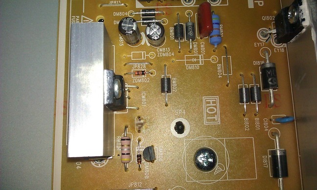

Komischer Widerstand!?
Die Farbwiedergabe ist zwar nicht perfekt, aber.
mit führender Null gibts auf R's oder C's keine Wertangabe.
Silber und Gold sind für Toleranz bzw. Zehntel und Hundertstel. Das
würde bei falscher Leserichtung auch nicht passen.
Deswegen gelb-violett-Silber-Gold als Lesefolge.
also 0,47 Ohm 5%

Joe J. schrieb:
> [OT]
> Was ist denn mit dem nicht mehr vorhandenen Kondensator CM806 passiert?
> Den Schmauchspuren nach zu urteilen muss er wohl explodiert sein...  ;)
> [/OT]
Oh ja, der wollte nicht mehr leben :D
Werd nun die Baugruppe (Transistor, Kondensator, Widerstand, Sicherung
und Diode mal austauschen)
Hoffe somit die geplante Obsoleszenz von Samsung aufzuhalten ;)
Dank euch für die Hilfe!
Manuel
