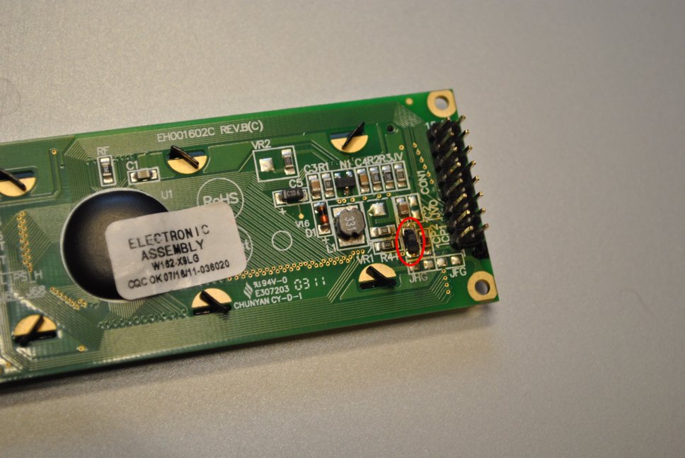

Mir ist beim anschließen wohl ein kleiner Fehler unterlaufen und nun ist
mein Display hin. Kann mir jemand sagen um was für ein Bauteil es
sich handelt bzw mir die Aufschrift nennen?
Ich hab bereits beim Hersteller nachgefragt doch Electronic Assembly
bezieht das Display als Fertigwahre aus Fernost und konnte mir auch
nicht helfen.
Es wäre ziemlich mies für ein Bauteil das ein paar Cent kostet ein 30€
Display wegwerfen zu müssen.

Wie wäre es denn mit einem richtigen Foto?
Der ganze Müll drumherum interessiert doch niemanden.
Einfach eine Nahaufnahme von dem Bauteil.
Sieht allerdings stark nach Diode aus.

Und wenn er wie eine Diode aussieht, dann war es wahrscheinlich ein
Tantal (ähnlich C5).
Kannst Du mal nachmessen, ob das Verbrannte Bauteil eine direkte
Verbindung zur Spannungsversorgung hat: eine Seite nach [+] und eine
Seite nach [GND]?
Wenn ein Tantal-Kondensator in der Versorgungsspannung so verbrannt ist,
dann war die Ursache dafür wahrscheinlich Überspannung oder Verpohlung.
Und es ist fraglich ob die restliche Elektronik das überlebt hat.
> Seite nach [GND]?
Ist genau so angeschlossen. Sehe ich das richtig das der Kondensator nur
zur Glättung der Eingangsspannung dient(e)?

Ok DANKE :)
Werd ihn dann wohl auslöten und einen externen Kondensator benutzen bis
das Ersatzteil da ist. Die Kapazität ist dabei recht unkritisch oder?
Würde jetzt über den Daumen 10uF nehmen. (Falls der Rest noch
funktioniert ._. )
