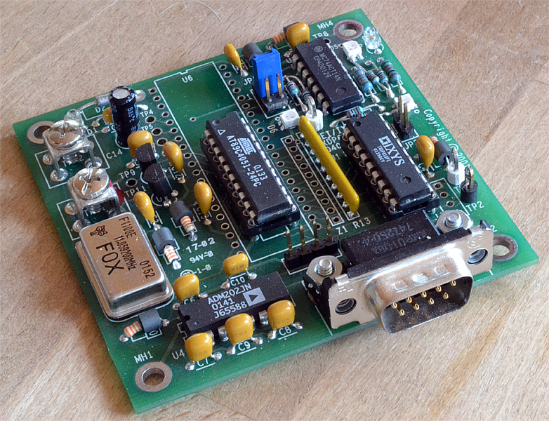

Leider fehlt mir die Software für das "IXDP610 Digital PWM Controller IC
Eval Board" von www.ixys.com. Der Support dort - weder dt. noch engl. -
reagiert leider nicht. Hat zufällig jemand die SW oder weiß, wie/wo ich
daran kommen könnte? Näheres s. PDF und Bild.

Drauf ist ein AT89C4051 (alternativ DS87C520), ein ADM202
(RS232-Pegelwandler), MC74ACT14, 11,0592MHz Oszillator und der IXDP610
