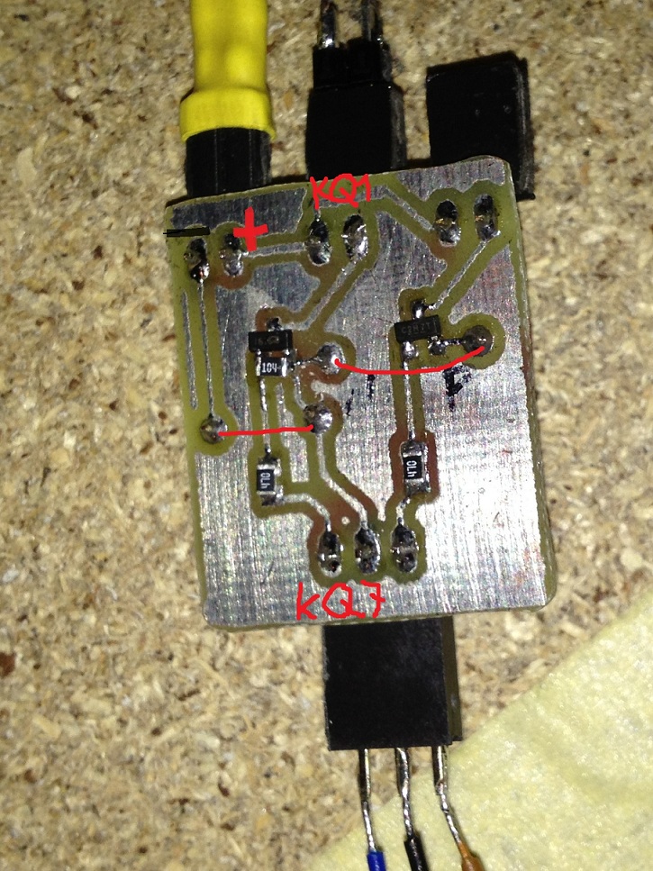

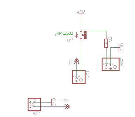

Hallo Leute,
ich bin ein Anfänger was Elektronik angeht, brauche aber eine Schaltung
um mit 2-3V eines Controllerboards ein 12V Glühlämpchen anzusteuern.
Ich hatte mir hierfür folgende Schaltung überlegt. Jedoch habe ich das
problem das der Mosfet immer durchschlatet und das lämpchen immer
brennt.
Was mache ich hier falsch?
Vielen Dank!
Michael

Da ist nix vertauscht! Der Schaltplan ist bissle "unelektronerisch"
gezeichnet.
Möglicherweise floatet das Gate irgendwo in der Galaxis rum... Pack mal
nen Pulldown Zwischen G & S. Irgendwas bei 100kOhm.

Welche Ugthre Braucht der FET denn? Also die mindest Spannung am Gate,
damit das ding durchschaltet?
Dann ein Pulldown, der bei 0V am Gate, das Besagte Tor auch sicher auf
Masse zieht. Dann sollte er dicht sein. Beim anlegen der Gatespannung
sollte der kleine dann auch sauber durchschalten. wichtig wäre auch, die
Lampe in den obern Kreis zu legen, damit du ein Lowside FEt hast.
Ansonsten müsstest du ein Highside treiber nutzen.
Meinst du Ugsth?
Die Ugsth ist die Spannung, bei der der Fet gerade so anfängt,
durchzuschalten. Für eine richtiges Durchschalten ist da abhängig von
der Last schon mehr nötig.
Der IRLML2502 (nicht IRML2502 wie im Schaltplan angegeben) hat eine
Ugsth von max. 1,2V.
Das ist doch schon so im Schaltplan ganz oben. Nur ist die Masse
unüblicherweise oben eingezeichnet...  :-o
Nach wie vor würde mich ein Foto vom Aufbau interessieren...

Gast #2894640
als ich eben zwischen Gate und Source 7,8V gemessen habe wurde ich doch
sehr misstrauisch. Habe dann mal unter der Lupe die MOSFETs angesehen
und bemerkt das ich dummerweiße NDS 0610 verlötet hatte.
Hab jetzt die richtigen verlötet und beide haben die Pulldown bekommen
und nun funktionieren beide Kanäle! Das hätte mir auch vorher auffallen
können.
