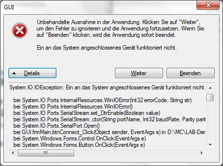

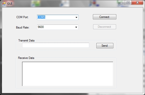

ich möchte mit VB ein Board mit Virtual COM Port ansprechen. Wie im Bild
zu sehen, wird der Port erkannt (COM5), aber beim Öffnen kommt:
IOException: Ein an das System angeschlossenes Gerät funktioniert nicht.
Mit einem Terminalprogramm funktioniert es, am Virtual COM Port Treiber
liegt es also nicht. Was kann es sein? Time-Out Problem? Hier der Code:

Gast #2893935
>> Hier der Code:
Schön. Und an welcher Zeile tritt der Fehler auf?
Ist der Port von einer anderen Software belegt? Wird er zweimal von
deiner Software geöffnet? Wird der Text der Comboboxen automatisch in
Zahlen konvertiert? Funktioniert das ganze mit dem echten COM-Port? Kann
ein anderes VB-Programm auf die Schnittstelle zugreifen?

Gast #2894379
Natürlich bei: SerialPort.Open()
Inzwischen habe ich als Test diesen Aufruf in eine DLL ausgelagert, und
damit funktioniert es in VB.
Ich verstehe aber nicht, warum es in VB direkt nicht geht. Kann man das
irgendwie rausfinden bzw. debuggen?
Gast #2895360
Timmo H. schrieb:
>>SerialPort.BaudRate = cmbBaud.Text
> wird da nicht ein Integer erwartet? Du übergibts ja einen String. Da
> müsste doch auch der Compiler meckern, oder?
Daran liegt es nicht. Ich nehme an dieses .NET Objekt ist "überladen"
und nimmt Integer oder Strings. Aber auch direkt mit Integer 9600 bleibt
das Problem. Anbei ein Screenshot vom Debugger. Es muss ein Time-Out
Problem sein.
#2900801
ohh sorry .Hier ist der Code ...
Auf dem Terminalprogramm Tera Term läuft es.
Der uC reagiert auf den Befehl @ru und schickt dann Daten zurück.Soweit
die Theorie.
Nachdem ich den Befehl sende Empfange ich keine Daten woran liegt das?
Bitte um eure Hilfe...
