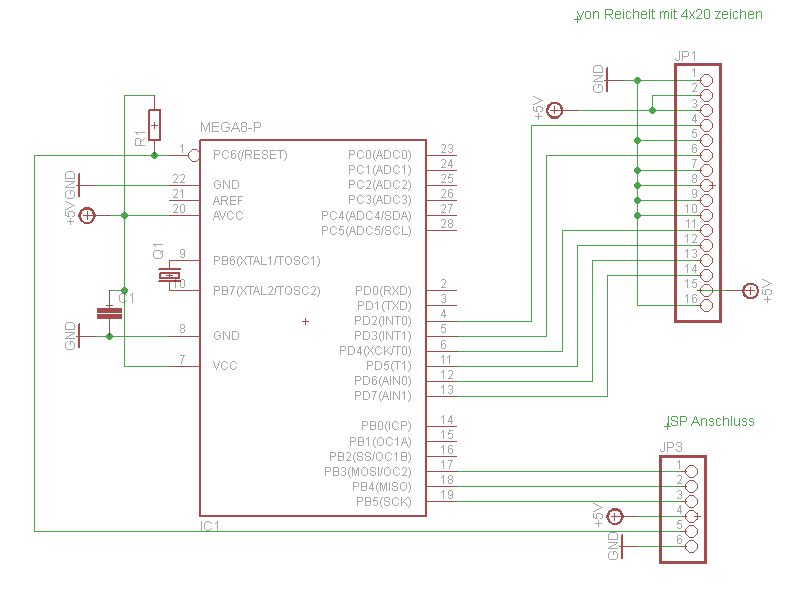

Ich habe vor eine Stoppuhr zu bauen. Dazu hab ich mir eine Platine
gemacht, die den LCD Bildschirm EA W204-BNLED mit dem Atmega 8
verbindet.
Über PC5,4,3,2 sollen Taster angeschlossen werden. Um die Zeit zu sarten
und um 2 zeiten zu stoppen können. Der 4 Taster dient dem Reset.
Wollte es erst über den Timer 2 machen. aber da springen die Zeiten
irgendiwe.
Dann habe ich mir einen Uhrenquarz bestellt. Damit kriege ich es aber
acuuh nicht hin.

von Silvio F. (silvio123)
Vor-Stopper schrieb:
> Wie läft das Display? über Serielle Schnittstelle oder über Protokoll
> und SPI/I2C? Das Display ist nochmal ne Baustelle für sich.
Also das Display habe ich versucht so ähnlich wie das Display vom MyAVR
LCD v2.5 anzuschließen. Siehe auch Dateianhang.

von spess53 (Gast)
Hi
Die können anscheinend auch keine Datenblätter lesen. DB0...3 vom
Display gehören nicht an GND. Die Pins haben interne
Pull-Up-Widerstände.
MfG Spess
Stimmt hatte die Schaltung von dem 16x2 Display übernommen. Hab mit dem
falschen Datenblatt verglichen. Hab mir jetzt mal das richtige genommen.
Dann muss ich ja anscheinend meine Platine nochmal neu machen
von spess53 (Gast)
Hi
Na ja, da RW fest auf Masse liegt passiert da außer etwas mehr
Stromverbrauch nichts ernsthaftes.
Habe die Fusebits auf externen Quarz umgestellt.
Aber die Fusebitsvon meinem MK2 Board kopiert
Wichtig wäre mir jetzt erstmal ob ich die Datenleitungen 0 bis 7 an PD0
bis PD7 vom Atmega anschließn soll oder nicht
von Karl H. (kbuchegg)
Du kannst. Musst aber nicht.
Diese LCD kann man in 2 MOdi betreiben.
4-Bit Modus und 8-Bit Modus.
8-Bit Modus: die volle Breitseite D0 bis D7 wird angeschlossen
4-Bit MOdus: nur D4 bis D7 werden angeschlossen, D0 bis D3 bleiben frei.
In der Theorie ist der 8Bit Modus natürlich schneller. In der Praxis
spielts aber keine wirkliche Rolle. Dafür spart man im 4Bit Modus an
Leitungen und belegt mit den kompletten LCD Leitungen nur einen einzige
Port (und den nicht zur Gänze)

von Weingut P. (weinbauer)
nee, mit Teppichmesser die Leiterbahn auftrennen oder pins mit
Seitenschneider kappen und D0 bis D3 floaten lassen. passt.
ist gängige Methode beim "rework"
Na war nicht so tragisch. habe ja erstmal ne lochrasterplatine gemacht.
So also Display geht jetzt erstmal. Hab die 4 Bitvariante gemacht.
Es zeigt mir bei folgendem Code aber immer Fragezeichen, Slasch und Os
an. Hab meinen Crsytal auf 3686400 gestellt und die Fusebits gesetzt.
Weiß nicht genau warum. Wenn er mir dann die richtigen Zeichen anzeigt
mach ich mit der uhr weiter

Wie lautet der ASCII Code dieser Zeichen? Am besten bitweise aufmalen.
Daneben gegenüberstellen die ASCII Codes von A B C D etc. aufschreiben.
Ebenfalls binär. Gibt es Auffälligkeiten, wie zb das bestimmte, immer
gleiche Bits vertauscht sind?
Wenn ja: Dann hast du dich einfach bei deiner Verkabelung verhaut und zb
2 Kabel gekreuzt, was nicht hätte sein sollen.
(Und darum ist Flachbandkabel so einer Einzelverdrahtung immer
überlegen. Damit ist es deutlich schwieriger, nur 2 Drähte zu
vertauschen. Entweder das Kabel ist um 180 verdreht drauf und alles ist
falsch oder alles ist richtig, wenn die Lötpads auf den Platinen in der
richtigen Reihenfolge sind.)
Config Lcdpin = Pin , Db4 = Portd.4 , Db5 = Portd.5 , Db6 = Portd.6 ,
Db7 = Portd.7 , E = Portd.2 , Rs = Portd.3
Config Pind.2 = Input
Config Pind.3 = Input
Portd.2 = 1
Portd.3 = 1
D.2 und D.3 hast Du schonmal mit Deinen Tastern ... soll das so sein?
... eher nicht, oder?
ach so, hinter dem config lcdpin kannst Du noch n Initlcd setzen zur
Sicherheit.
In meinem Testprogramm hatte ich ja noch keine Schalter drin und das
mit dem Teststring und ausrechnen welches Kabel vll vertauscht ist mache
ich noch.
Ma cystall oder der Baudrate kann es aber nicht liegen oder?
Wenn ich bei meiner Bluetoothverbindung die Bausrate falsch einstelle
kommt auch so ein unsinn raus.
Wie macht bascom das eigendlich wenn ich ein String von drei zeichen
sende, sendet der dann bei ABC
65,66,67
oder macht er die Zeichenlänge voll
also 65,66,67,32,32,32,32,32,32...?
Dann würdest du das LCD gar nicht initialisiert bekommen. Aus der
Tatsache, dass das LCD überhaupt was anzeigt, kann man schliessen, dass
da schon einiges richtig sein muss. Unter anderem ist das Timing schon
mal so falsch nicht.
> 65,66,67
Wenn du "ABC" ans Display gibst, dann kriegt das Display auch A B C und
sonst nichts. Wenn du ABC und 3 Leerzeichen willst, dann musst du eben
"ABC   " ausgeben lassen.
Warum soll er das tun?
Das ergibt doch keinen Sinn. Damit würde sich jegliche Technik des "Ich
schreib aufs LCD nur die Dinge die sich geändert haben" von selbst
verbieten.
ähm ... der crystal kann durchaus fürs Timing zur Berechnung von
Waitstates möglicherweise Auswirkungen haben, würd ich nicht
ausschließen.
So Bildschirm geht jetzt. Es war nichts falsch angeschlossen. Der Strom
von meinem Testboard war anscheinend zu niedrig
Also Programm läuft schon ganz gut.
Habe einen Schalter zum Stopuhr anschalten und resetten
und einen Taster zum Zeiten anhalten
Taster 1x betätigt zeit 1 bleibt stehen
Taster noch 1x betätigt zeit 2 bleibt stehen
Jetzt soll er mir die Differenzeit in Zeile 4 anzeigen
Aber dabei kommt nur murks raus
Irgendwie kann Bascom nicht vernünftig rechnen
Oder ich bin zu doof daür
Könnt ihr nochmal über den Code gucken?
Also Taster funktionieren jetzt auch
Nur noch 2 Probleme
  Differenzeit geht nicht
  Zeit nicht richtig
Ich habe einen Startwert von 19456 bei Timer 1
Die Uhr zeigt nach einer reellen Minute aber erst ca. 45s an
Einer eine Idee?
Habe nochmal getestet
irgendwie ist es egal was ich bei Timerstartwert einstelle, der zählt
immer genausolangsam
es müssten genau gesagt 42,2 Sekunden sein :o)
weil?? ... ja, der Timer eben nicht nach Überlauf auf die Vorgabe neu
gesetzt wird in der ISR ;o)
probiers mal so:
Timer1_isr:
Timer1 = Timervorgabe
If Zehntelsekunden < 9 Then
   Zehntelsekunden = Zehntelsekunden + 1
Else
   Zehntelsekunden = 0
   If Sekunden < 59 Then
      Sekunden = Sekunden + 1
   Else
      Sekunden = 0
      Minuten = Minuten + 1
   End If
End If
Return
Das bedeutet, der Timer Overflow wird jedes mal ausgelöst wenn der Timer
65535 erreicht, aber was macht er dann?? Er zählt wieder von 0 los, bis
wieder die 65535, es sei denn, er wird auf nen anderen Wert gesetzt,
dann zählt er von diesem los.
Danke, da hast du recht
Habe ich nur noch das Problem, dass bei der Zeitdifferenz irgendwas
total verbockt ist
