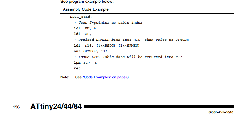

Hi Leute,
Ich bekomme diesen Assebler Schnippsel nicht zum laufen.
Ich benutze AVR Studio 6.
Und will die Device Signiture Auslesen so wie auf Seite 156 im Tiny 24
Handbuch beschrieben.
Ich habe nach viel suchen beispiele Gefunden wie ich denn Code Zeile für
Zeile einfüge. Allerdings bekomme ich dauernd fehlermeldungen das die
defines wie ZH z.B. nicht definierst sind.
Ich habe
#include <avr/interrupt.h>
#include <avr/io.h>
#include <avr/common.h>
#include <avr/sfr_defs.h>
#include <stdint.h>
Eingebunden meckert aber immer noch.
Hat jemand von euch ein Beispiel wie aus dem Code eine funktion mache
die mir den Wert dann zurück gibt.
Sowas wie
DeviceSigniture = Get_Device_Signiture();
Danke im Vorraus.

Also mit hilfe des Atmel Supports habe ich nun folgenden Code.
Auch bei Atmel wusste man nicht warum das nicht funktioniert.
Wahrscheinlich werden wegen den "" die defines nicht erkannt.
Ob das jetzt funktioniert werde ich nachreichen.
 _asm__ __volatile_  ( "ldi r30, 0");
 _asm__ __volatile_  ( "ldi r31, 1");
 _asm__ __volatile_  ( "ldi r16,0x20");
 _asm__ __volatile_  ( "out 0x37, r16");
 _asm__ __volatile_  ( "lpm r17, Z");
 _asm__ __volatile_  ( "ret");
Ach ja die Fehlermeldung sagt einfach das die Operation out einen
Constant Value braucht. Weil SPMCR nicht definiert ist.
Weil keines der Symbole die du verwendest irgendwo definiert wurde.
Ausser Z, aber das ist kein Symbol oder Identifier sondern ein
implizites Register in LPM.
Nein.
Quelltext als PNG oder Video ist übrigens wenig praktikabel...
