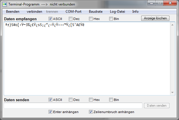

Wir wollten das HR20 via RS232 an den PC anschließen um die Debug-Infos
und sonstige Infos auszulesen. Dazu verwendeten wir einen
USB-to-RS232-Converter mit PL2303-Chip (arbeitet mit 3V). Die Pins
wurden wie folgt verbunden:
    Bezeichnung   HR20       Sub-D-Buchse
    GND           Pin 10     Pin 5
    TxD           Pin  6     Pin 3
    RxD           Pin  7     Pin 2
    Einstellungen COM-Port:
      # BAUD: 9600
      # Data: 8
      # Parity: N
      # Stop: 1
Mit dieser Belegung spuckte das Terminal gar keine Informationen aus.
Nach Tauschen von TxD und RxD allerdings erschien am Terminal kryptische
Zeichen (siehe Anhang).
Hat jemand eine Ahnung was wir falsch gemacht haben? Müssen die 3V vom
HR20 eventuell auch noch ans COM-Kabel?

Ich habe die Daten wie Baudrate usw. und auch die Belegung jetzt nicht
kontrolliert. Bei meinen Versuchen stolperte ich aber über einen falsch
gehenden RC-Oszillator des im HR20 verbauten Atmega. Vielleicht ist die
Übertragungsrate bei euch auch zu langsam oder zu schnell.
Wenn zur Hand, kann man das mit einem Oszi oder Logic-Analyzer
überprüfen.

Ein USB-RS232-Converter, der mit 3V arbeitet, aber einen Sub-D-Stecker
hat?
Da stimmt was nicht. Da ist recht sicher ein RS232-Treiber im
USB-RS232-Converter enthalten.

also von unserem HR20 gehen die drähtchen zu einer 9-poligen
sub-d-buchse, an der ein gender-changer hängt. dann gehts weiter auf nen
adapter von 9-polig auf 25-polig und dann rein in den converter (siehe
bild).
