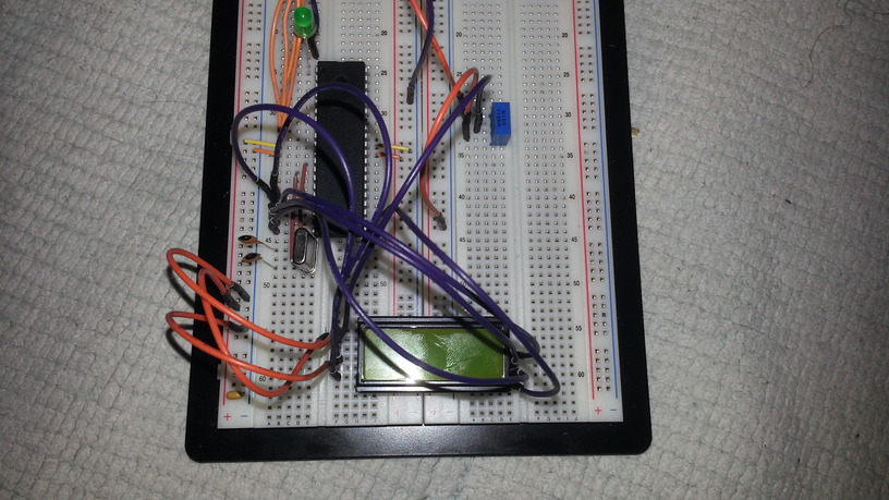

Hallo, ich versuche vergebens meinen kleinen LCD Display zum laufen zu
bringen.
VCC -> +5V
GND -> 0V
VEE (Kontrast) -> über 1k Potentiometer (0.3V/1.2V laut Datenblatt).
RS -> PD2 (Atmega32 @16mhz)
R/W -> GND weil ich ja eh nur schreiben will
E -> PD3 (Atmega32 @16mhz)
D4-D7 -> PD4-PD7 (Atmega32 @16mhz)
Eigentlich sollten doch wenigstens schon bei Stromzufuhr und korrektem
Kontrast die "Balken" zu sehen sein, ist aber nicht der Fall.

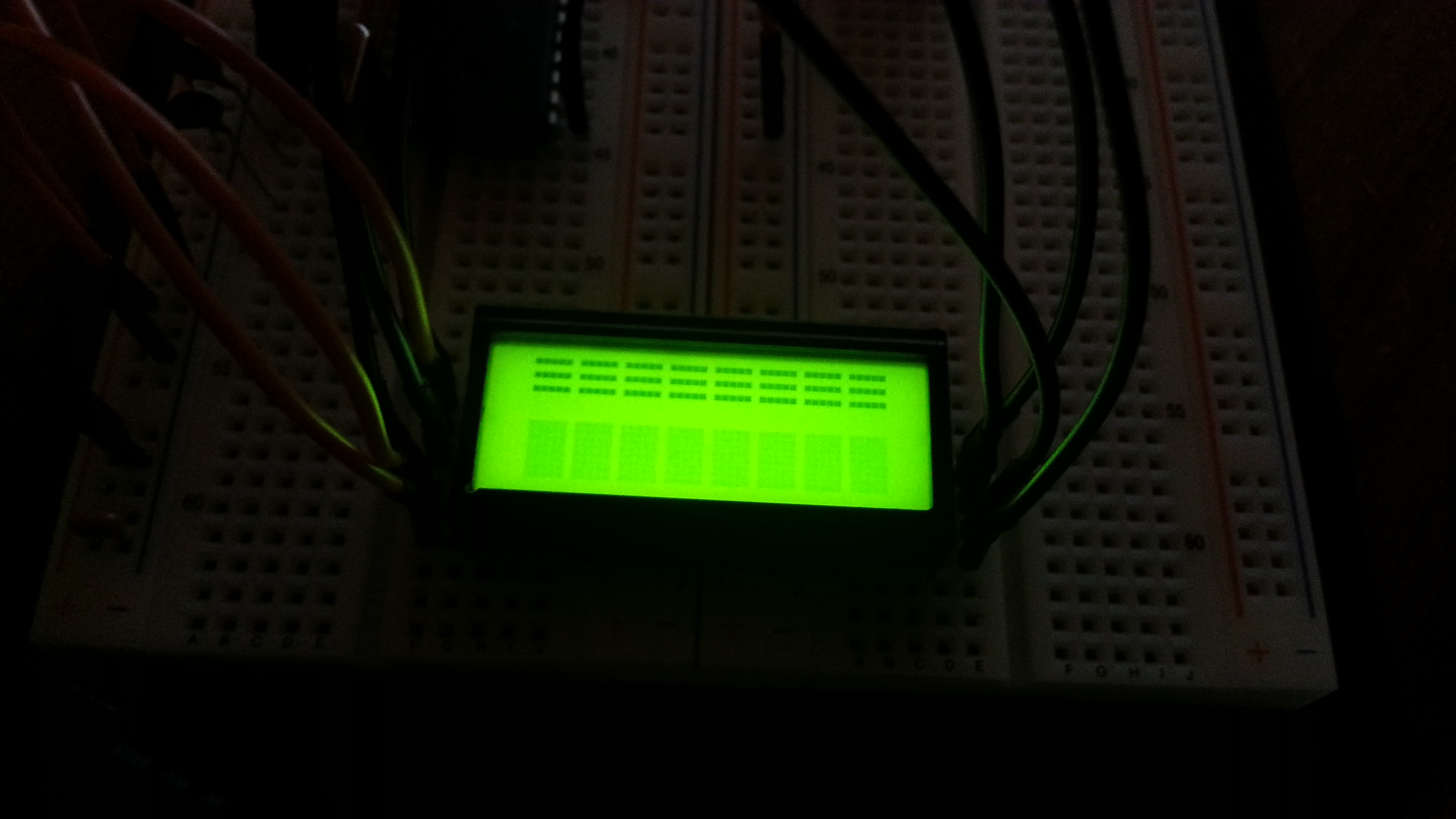

von _lcd_problem (Gast)
Jop, sollte ja auch so stimmen... bei mir ist es nur egal, wie viel
Spannung der Kontrastpin hat :)
So, ´tschuldigung, dass ich einen alten Thread wiederbelebe aaaber:
ich habe nun das selbe Modell, dieses mal sogar mit Beleuchtung.
Und es funktioniert wieder nicht, ich weiß langsam nicht mehr weiter!
Das Produkt:
"ELECTRONIC ASSEMBLY": "EA DIPS082-HNLED"
Schaltung:
Pin1, VSS = 0V
Pin2, VDD = +5V
Pin3, VEE = 0,6V
RS = PD2
R/W = 0V, weil ich ja eh nur schreiben will
E = PD3
D4-D7 = PD4-PD7
So, nach wie vor tut sich, wie gesagt, nichts. Noch nicht einmal die
Na wenn ihr meint, Bild im Anhang, hoffe ihr erkennt etwas ;)
Nur noch einmal, damit keine Missverständnisse auftreten: der zweite Pin
auf Masse ist der R/W Pin, den ich immer auf Low liegen habe, da ich nur
schreibe.
Ach ja, es ist ein "experimentier"-Board, also nicht meckern wegen
meiner perfekten Ordnung ;)

von holger (Gast)
Tja, falsch angeschlossen. Pin1 ist auf deinem Foto
links unten und nicht links oben.
Wenn das so ist, sorry mein Fehler!!!
Hab´s gerade alles "so mal eben schnell" zusammengesteckt für das Foto,
war vorher definitiv alles korrekt, hab´s mir sogar bestätigen lassen.
Werde es aber nochmals prüfen.
Edit:
Nein, du hast völlig recht! Hab´s zwar noch nicht ausprobiert, aber ich
sehe, wo mein (Denk-)Fehler liegt.
Bei dem Pinout sieht es so aus, als wären Pin1 und Pin8(mein
ReferenzPin) parallel zueinander.
Ist jedoch nicht der Fall, verdammt da habe ich mir jetzt ein
wunderschönes Eigentor geschossen!
Mal gucken, ob das gute Teil mir verzeiht oder kaputt ist :(
Danke euch jedenfalls, so etwas blödes passiert mir nicht wider.
So, hat sich leider nichts ergeben, aber schaut euch mal das Bild im
Anhang an, ist das normal (hab den Kontrast etwas erhöht, damit man das
gut sehen kann)?
Sobald der Display Strom bekommt, erscheint dieses Bild und egal was ich
mache, es ändert sich nie.

von Spess53 (Gast)
Hi
Wenn das die übliche 'schwarze' Zeile eines nicht initialisierten
Displays ist, dann dürfte es hinüber sein.
MfG spess
Das bestätigt meine Vermutung, weil genau das ist es ;)
