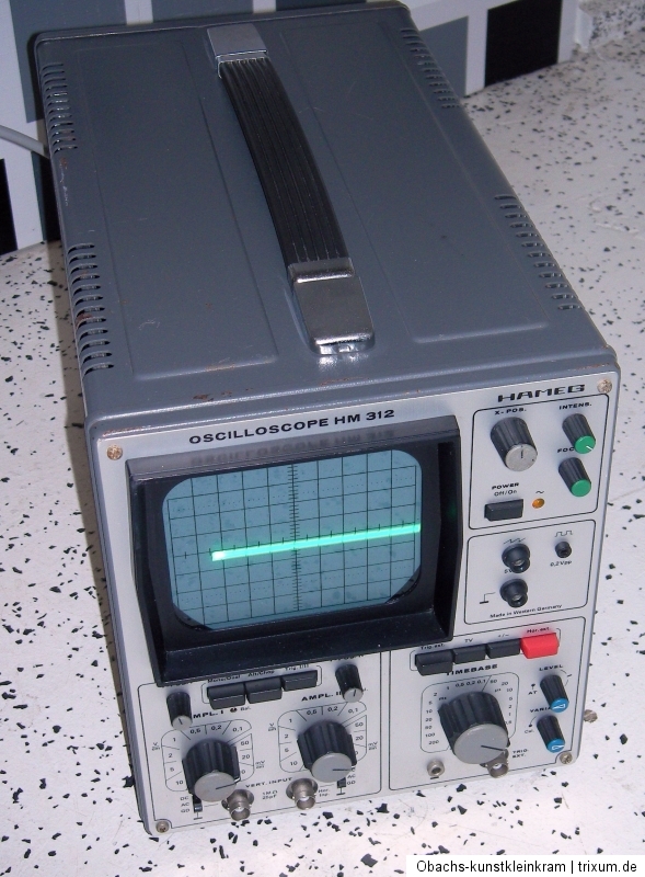

habe gerade ein HM312 Oszi auf dem Schrott gefunden. Zwar etwas naß,
aber sonst noch okay ;-D
Wie bekomme ich die Kappen von dern Potis und Drehknöpfen runter.
Eigentlich sind die doch nur gesteckt, oder? Ich habe sie nicht
abbekommen....
Danke

von Karl H. (kbuchegg)
Mach mal ein Photo von deinen Knöpfen.
Auf allen Photos eines HM312, die ich auf die schnelle gefunden habe,
sind die Knöpfe (wenn auch in unterschiedlicher Ausführung) 2-farbig.
Der Körper hat eine andere Farbe als die Endkappe.
Sowas ist schon mal verdächtig. Meistens geht dann die Enkappe ab und
darunter verbirgt sich eine Mutter, mit der der Körper des Knopfes auf
der Poti-Achse geklemmt wird.

Knöpfe sehen so aus wie in diesem Link
http://cdn02.trixum.de/upload2/200/183/5/576f5543f3f70f40b368495a6ac18db54.jpg
von H.Joachim S. (crazyhorse)
Dann mach mal die Kappen von den Knöpfen runter :-)

Das Andersfarbige auf den Knöpfen sind Kappen. Die pulst du mit einem
Messer runter. Darunter sind die Schrauben oder Muttern.

Ah Danke jetzt habe ich es gerafft....
