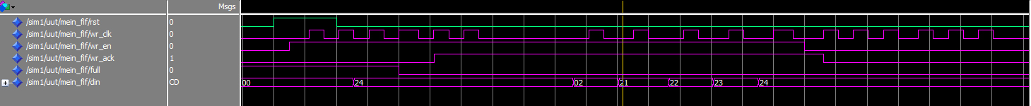

Ich habe mit dem CoreGen ein FIFO erzeugt und mal simuliert. Es ist wohl
so, dass die ersten 4 Takte nötig sind, um das FIFO zu inizialisieren
(oder was auch immer).
Wie es aussieht sind die Daten der ersten 4 Takte "verloren" - ich habe
aber auch keine Möglichkeit, das wr_ack auf der Rechten Seite abzufragen
und so lange Clocks anzulegen, bis dieses auf HIGH geht - in der Zeit
kommen ja schon die nächsten Daten.

Hast du eventuell das Reset Signal vergessen?
Einige (viele?) Coregen Module brauchen den zumindest für die
Simulation. Idealerweise liegt der natürlich zum synchron für jede Seite
vor.
Oder schreibst du gar während der Reset noch aktiv ist?
Das 4 Datenworte verloren gehen ist auf jeden Fall ein Fehler und wenn
das in der Simu schon passiert würde ich mich nicht drauf verlassen,
dass das FIFO in nach der Synthese überhaupt etwas sinnvolles tut.

Die 4 (bzw. 3) "verlorenen" Takte habe ich mal in der angehängten
Simulation dargestellt:
Der erste Clock kommt während des Resets - geht also verloren...
Aber dann dauert es DREI Takte, bis das FULL Bit auf LOW geht.
Erst beim vierten Takt kommt dann auch das WR_ACK. Beim Auslesen (hier
nicht dargestellt) wird dies auch bestätigt. Es sind (logischer Weise)
nur Daten im FIFO, für die auch das WR_ACK HIGH war.

Man schreibt niemals während eines Reset und auch nicht zwingend direkt
1 clk cycle danach.
Aber an sich kann man sich das schenken...wr_en dauerhaft auf 1 und mit
der wr_clk schreiben wollen...das kann ja nix werden.

Ich darf WR_EN nicht setzen, wenn der Reset anliegt.
WR_EN soll ja NICHT dauerhaft auf 1 sein.
Mit WR_EN will ich ja die Zeiten steuern, zu denen aufgezeichnet werden
soll.
Grosse Frage: Darf WR_EN asynchron zu WR_CLK sein - oder nicht?
