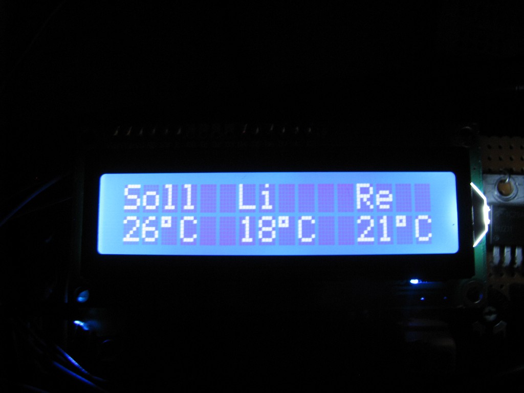

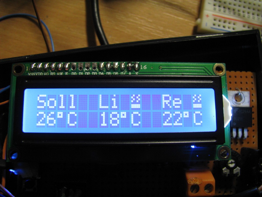

Hallo sorry das ich meinen alten Beitrag nochmal ausbuddel
aber nach langem Überlegen und probieren habe ich es hinbekommen die
Steuerung soweit fertig zu stellen
hier mal das ergebnis
http://www.youtube.com/watch?v=n4lejTPeAdU
anbei noch ein paar bilder
Die temperatureinstellung erfolgt mittels Drehencoder
Das Heizgriffsymbpl habe ich Selber Programmiert
MfG Ralf
