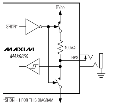

Hallo zusammmen,
ich bin auf der Suche nach einer 3-poligen 3,5mm Klinkenbuchse wie sie
im Anhang am Pin HPS dargestellt ist. Ich habe jetzt schon viele
verschiedene Modelle durchforstet, aber leider keins wie im Anhang
gefunden. Könnt ihr mir bitte helfen die passenden Buchse zu finden?
Vielen Dank im Voraus!
Grüße kally

Das Problem ist, dass die Schaltzeichen nicht mit dem aus dem Datenblatt
übereinstimmen und in dem Fall nicht für meine Anwenung geeignet sind.
Oder ist das hier egal?

Nein. Ich versuchs mal anders:
Ist diese Buchse für meinen Anwendungsfall geeignet:
http://www.reichelt.de/Klinkeneinbaubuchsen/LUM-1503-02/3/index.html?;ACTION=3;LA=2;ARTICLE=116185;GROUPID=5172;artnr=LUM+1503-02;SID=11@UJovtH8AAAIAAHu9Lr0ba039f82d15d71f52c13cd85dccb2f5

kally schrieb:
> und die hier?:
> http://www.reichelt.de/Klinkeneinbaubuchsen/LUM-KL...
Diese Buchse wäre für deine Anwendung geeignet.
> Kontakt R und S werden dann eben zusammengeschaltet.
Was soll denn der Quatsch?
"T" steht für TIP    (die Spitze des Klinkensteckers)
                     dieser Kontakt führt das linke Audiosignal
"R" steht für RING   (der mittlere Kontakt des Klinkensteckers)
                     dieser Kontakt führt das rechte Audiosignal
"S" steht für SLEEVE (der hinterste Kontakt des Klinkensteckers)
                     dieser Kontakt ist die MASSE / GND
Wenn du RING und SLEEVE verbindest, hast du rechts kein Audio mehr.

Alles klar vielen Dank für die Aufklärung. Ich wusste nicht für was die
einzelnen Buchstaben stehen.

Noch eine Frage:
Sind mit der letzten Buchse die Anschlüsse von rechts und links nicht
vertauscht? Könnte das nicht zu Problemen mit der Diagnostik im Baustein
kommen, wenn anstatt links und control-Pin der rechte Kanal mit dem
control-Pin verbunden ist?

kally schrieb:
> Noch eine Frage:
> vertauscht?
Die sind nicht vertauscht. Im Datenblatt zeigt die Abbildung nur einen
Schaltkontakt an TIP (links). Dem MAX9850 ist es aber egal, ob du den
Headphone Detect gegen TIP oder RING schaltest.
Nein.
