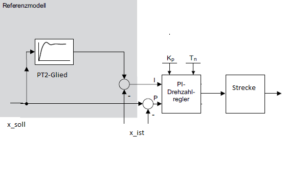

von Edwin (Gast)
Hy Leute
Mir bereitet die Vorsteuerung und des Refernzmodells einer
Kaskadenregelung einige Schwierigkeiten.
Die Kaskadenregelung besteht aus Lage- Drehzahl- und Stromregler.
Lageregler ist ein P-Regler, Drehzahl und Strom sind PI-Regler.
Die Drehzahlvorsteuerung soll ja den Lageregler entlasten und ein Signal
proportional der Bahnberechnung auf den Eingang des Drehzahlreglers
legen. Doch wie genau sieht die Struktur der Vorsteuerung aus? Handelt
es sich dabei nur um ein P-Glied oder PT1-Glied oder ähnlichem? Als
einstellmöglichkeiten habe ich nur eine Ersatzzeitkonstante.
Das Referenzmodell, dass im I-zweig des Drehzahlreglers ist, bereitet
mir auch Probleme. Es besteht aus einem PT2-Glied und soll den
p-geregelten Drehzahlkreis nachbilden. Doch leider findet man dazu
keinerlei Literatur.
Es würde mich freuen, wenn ihr mir die Strukturen und Funktionsweise
genauer beschreiben könnt oder Informationen für mich habt.
mfg Edwin

von Edwin (Gast)
Hallo
Ich hab den PI-Regler nochmal aufgesplittet dargestellt. Das
Referenzmodell befindet sich in der Strecke des I-Reglers und wirkt wie
eine Sollwertglättung und die Wirkung des Integrators wird hauptsächlich
durch den Istwert beeinflusst.
Ich kann mir aber noch nicht ganz vorstellen, auf welche Frequenz ich
das Filter (Referenzmodell) einstellen muss.
Im Vergleich:
Übertragungsfunktion ohne Referenzmodell:
Übertragungsfunktion mit Referenzmodell:
Beobachter oder dgl. sind nicht verwendet, es geht nur darum, den
I-Regler zu beeinflussen und das Überschwingen in der Sprungantwort zu
verringern.
mfg

von A. S. (rava)
also gut, ich hab so etwas noch nicht gesehen.
Was man üblicherweise PI-Regler nennt, sieht so aus:
http://de.wikipedia.org/wiki/Regler#PI-Regler
Der Term e(t) ist also im p- und im I-Anteil identisch. Das Ding hat
also nur einen Eingang.
Aber das soll mal hier egal sein, es geht da ja nur um den Namen.
Schau dir aber doch mal die Struktur der Vorsteuerung bei der
Kaskadenregelung an: http://de.wikipedia.org/wiki/Kaskadenregelung
Hier arbeitet die Vorsteuerung nur als P-Regler
Ich hab aber das Gefühl, wir reden immer noch aneinander vorbei ^^
woher hast du denn dein Blockschaltbild?
von Edwin (Gast)
Hy
Ja, ist ein etwas seltsamer Aufbau, drum der Vergleich zwischen einem
normalen PI-Regler und dem mit Ref-Modell. Ah, hab ich vergessen zu
erwähnen, es ist von einem Siemens-Antriebsregler, von da habe ich auch
das Blockschaltbild, nur ist es halt stark vereinfacht (ohne
Begrenzungen, usw). Leider spart Siemens auch bei der genaueren
Beschreibung und in diversen Foren erfährt man nur, wie man das Modell
ungefähr hindrehen kann. Ich möchte aber wissen, was es Bewirkt und wie
man es richtig einstellt.
Drehzahlvorsteuerungen, die nur mittels Verstärkung arbeiten, habe ich
auch schon in der Literatur gefunden, aber laut Beschreibung, soll man
den Verstärkungsfaktor möglichst 1 lassen und anhand der
Ersatzzeitkonstanten die Regelabweichung zu Null machen. Darum möchte
ich gerne wissen, wo diese Zeitkonstante eingebaut ist.
mfg Edwin

von A. S. (rava)
man kann das blockschaltbild auch umzeichnen. Dann haben wir einen
herkömmlichen PI-Regler mit Soll-Ist-Vergleich.
Auf dessen Ausgang wird aber, bevor es auf die Strecke geht ein I-Anteil
(ebenfalls * Kp/Tn) aufaddiert. Dieser I-Anteil wird aus der Differenz
x_filter-x_soll gebildet.
Vielleicht sagt das ja jemandem was?
Vermutlich aber nicht, denn:
Wenn ich mir das auf deinem Bild so ansehe, scheint dieses PT2-Element
denn Sinn zu haben, dass bei einer Sprunganregung (z.B. "Verfahre auf
100mm") der Integrator im PI-Regler nicht wie wild aufsummiert, sondern
dem System erstmal die Chance gibt, mit dem P-Anteil zur Sollposition zu
fahren. Erst nach einer Weile, die durch die PT2-Zeitkonstanten
festgelegt ist, beginnt die I-Anteil stationäre Genauigkeit herzustellen
und lässt den Antrieb in die endgültige Position fahren.
Ich weiß nicht, ob das sinnvoll ist, aber so kann ich es mir im Kopf
plausibel machen.
Für so eine Siemens-Extrawurst gibt es wohl kaum akademische Literatur,
wie man das sinnvoll auslegt.
Aber es macht wohl Sinn, das PT2-System so zu wählen, dass es in etwa
dem ohne Integrator geregelten Motor entspricht. Nur so "wartet" der
I-Anteil eine sinnvolle Zeitspanne ab, bevor er eingreift.
Das würde dann auch den von dir gewählten/gelesenen Begriff des
"Referenzmodells" rechtfertigen: PT2 entspricht dem Verhalten des nicht
stationär genauen Systems und sobald da eine Abweichung auftaucht,
regelt der I-Anteil aus.
Wie wär's denn, den I-Anteil erstmal abzuschalten (Tn = inf) und dann zu
schauen, wie groß die Zeitkonstante dieser Regler-Strecke-Kombination in
etwa ist. Besser noch: Rechnen als schauen. Währenddessen wird Kp
sinnvoll nach Standardmethode gewählt (rechnen oder probieren).
Dann kann man das PT2-Glied etwa so einstellen, dass die beiden
Verhalten x_soll --> x_filter und x_soll --> x_ist in etwa identisch
sind.
Schlussendlich hast du nur den freien Parameter Tn. Mit etwas Glück
kannst du damit das Überschwingen des ganzen Konstrukts steuern.
Keine Ahnung, ob das jetzt so stimmt
aber viel Glück beim Ausprobieren :)
von Edwin (Gast)
Hallo
Danke für die Antwort, das klingt ganz plausibel und passt auch zur
Beschreibung, dass das Ref-Modell den P-geregelten Drehzahlkreis
nachbilden soll.
Ich werd mal drüber rechnen, welche Zeitkonstante da so rauskommen.
