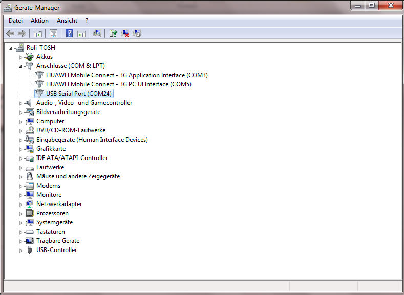

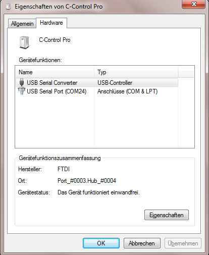

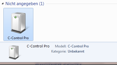

OP #2897239
Also mit erkannt meine ich, dass dass alle
notwendigen Treiber korrekt installiert wurden und die Geräte
fehlerfrei funktionieren.
Der Gerätemanager sagt nicht so viel... theoretisch alle Geräte sind
funktionsfähig. Also es gibt keine rote Kreuz.
Ich habe drei Fotos beigefügt.
Woran kann es liegen? :S Ich habe keine Idee...
#2897256
Sieht alles OK aus.
Das Problem kann an der hohen Portnummer COM24 liegen.
Kannst Du in der Anleitung erkennen, welche Ports Dein Programm
automatisch durchsucht? Es gibt Programme mit automatischer Erkennung
serieller Schnittstellen, die nur untere Portnummern, z.B. COM1 bis COM8
in die automatische Suche einbeziehen. Bist Du sicher, dass Dein
Programm die automatische Erkennung bis mindestens COM24 eingebaut hat?
Falls die automatische Suche hohe Portnummern nicht automatisch findet,
hast Du zwei Möglichkeiten:
1. Die hohe Portnummer COM24 manuell in der Software konfigurieren,
falls das möglich ist. Also feste Zuweisung des COM-Ports statt
automatische Erkennung.
2. Und falls die Anwendungssoftware überhaupt nur mit niedrigeren
Portnummern umgehen kann, mußt Du die vergebene hohe Portnummer im
Windows-Gerätemanager umändern auf eine niedrigere COM-Port Nummer.
