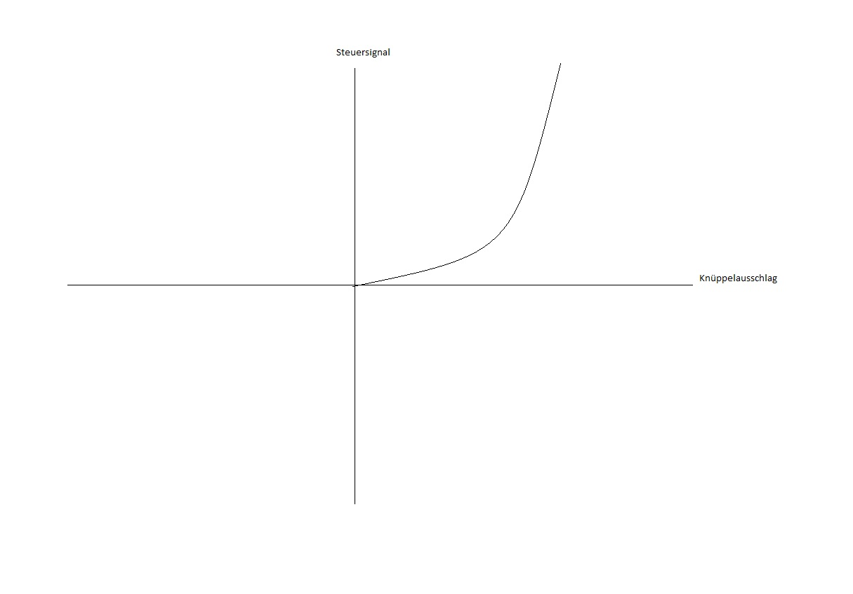

zunächst soll das PWM Signal mittels Integrator einfach "gehalten"
werden, also ein PWM Signal muss aufgenommen, dann mit einer Gleichung
(Polynom dritten Grades) multipliziert, integriert, wieder umgewandelt
und ausgegeben werden.
Viel Code ist das zunächst nicht.

von Georg B. (dongeorg)
> Nebenbei bemerkt, stimmt das so nicht: es sind 1.0 - 2.0 ms
das ist je nach Kanal des Empfängers unterschiedlich. Hab für jeden eine
Kurve mit Oszi aufgenommen.
nochmal die Frage: hast du Ahnung von modellflug, bzw. von RC?
Sagt dir trimmung, Limit, Expo, Dualrate, irgendwas?
Ja eben: Wegen Trimmung, Limit, Dualrate, Expo, ...
Darüber weiß ich bescheid. Haben auch sehr erfahrene Modellbauflieger im
Team. Modell ist übrigens eine Sebart Katana S120.
Er soll ein PWM Signal aufnehmen. der Verlauf dieses Signals ist bekannt
und wird dementsprechend in einen Wert von -1 bis +1 umgerechnet (durch
ein Polynom dritten grades). Danach folgt eine Integration des Signals,
quasi nur das Halten des aktuellen Wertes. Schließlich muss dieser Wert
wieder in das PWM Signal umgewandelt werden und an die Servos
ausgegeben.
Dadurch kann z.B. ein Command Roll/Attitude Hold ermöglicht werden. Das
Modell hält beim Kurvenflug nach losgelassenem Knüppel die Lage.
Zum Halten der Rate/Lage muss man auch messen. Also hier z.B. die
aktuelle Drehrate per Gyro messen, vom Sollwert (linear aus dem PWM
Signal berechnet) abziehen und in einen Regler (PID oder was auch immer)
geben. Was du mit deinem Polynom 3. Grades vor hast, erschließt sich mir
noch nicht so ganz.
Der Knüppel steuert eigentlich nur den prozentualen Ruderauschlag.
Dieser wird anhand einer "Signalkurve" in ein Steuersignal für die Ruder
umgesetzt. Also ein kleiner Ausschlag erzeugt beispielsweiße nur ein
geringes Signal (eher die Energiemenge), damit ein versehentliches
Berühren keine große Bewegung des Flugzeuges bewirkt. Ein weiterer
Knüppelausschlag  erzeugt dann ein expotenziell wachsendes
Steuersignal.Die Geschwindigkeit oder die Beschleunigung wird vom
Flugregler gedeckelt, damit die Struktur des Flugzeuges keinen Schaden
nimmt.
von Michael (Gast)
Dann muß deine Steuerkurve aber mit Steigung Null durch den Ursprung
gehen, damit dir der Ruderausschlag nicht wegdriftet :-)
der Regler hat meistens eine Totzone von +/- 2% um den Nullpunkt wo
nichts passiert. Natürlich sieht die Kurve auch etwas anders aus, war
nur ne schnelle Zeichnung in Paint.

Frequenz (bei mir 400Hz) vorgibt und das sind andere Ports als die PWM
Eingänge (wobei ich ein Summensignal auswerte -- braucht nur einen Pin).
Die PWM Werte steuern dann nicht mehr direkt die Regler, sondern werden
als Eingabewerte bzw. als Sollwerte verarbeitet. So steuer ich
beispielsweise mit einem Knüppel die Roll-Lage des Kopters (Knüppel in
der Mitte: 0°, Knüppel ganz links: -30°, Knüppel ganz rechts: 30°). Der
"Autopilot" hat dann die Aufgabe meine vorgegebenen Sollwerte der
Knüppel am Copter umzusetzen und das kann ja schneller passieren als mit
der Frequenz der Eingangssignale ...
Beste Grüße,
Mike
