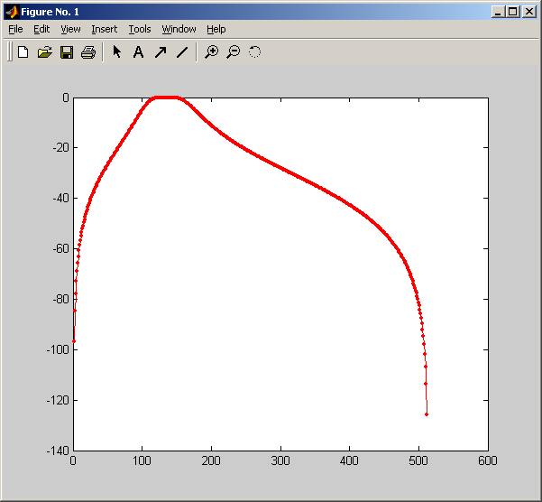

Gast #3069239
Hallo
ich habe dasselbe Problem wie oben schon beschrieben. Ich versuche
derzeit einen IIR-Filter höherer Ordnung auf FPGA-Ebene zu
implementieren. Die Eckdaten des Filters wie  Abtastfrequenz
Grenzfrequenz, Sperr-und Durchlassdämpfung sind bekannt. Die
dazugehörigen Filterkoeffizienten wurden mittels Matlab ermittelt. Die
einzelnen Komponenten wie der Addierer, Multiplizierer und Verzögerer
habe ich schon in VHDL entworfen. Allerdings ist es bekannt, das
IIR-Filter dazu neigen instabil zu werden, sofern Rundungsfehler der
Berechnungen oder der Koeffizienten vorhanden sind. Ich habe jetzt schon
meine Koeffizienten auf VHDL-Eben 30 Bit groß gemacht und frage mich ob
dies immer noch nicht genau genug ist. Ich versuche derzeit Lösungen zu
finden wie ich meinen Filter stabilisieren kann. Würde mich auf ein paar
Ideen freuen

>>> einen IIR-Filter höherer Ordnung auf FPGA-Ebene zu implementieren.
Höhere Ordnung ist schwierig. Du zerlegst das Filter in
hintereinandergeschaltete Teilfilter 2.Ordnung, das ist stabiler, besser
zu übersehen und unempfindlicher gegen nichtlineare Effekte, z.B.
Grenzzyklen. Zur Paarung der Pole mit den Nullstellen gibt es auch
einiges zu sagen, da muss Du mal kucken.
Cheers
Detlef
Gast #3069399
Hallo Detlef,
Danke für deine Antwort. Das was du angesprochen hast habe ich
berücksichtigt. Ich habe den Filter in Direktform2, SOS implementiert.
Sprich in Kaskaden Form (Mehrere Sektionen 2.Ordnung). Ich weiß auch
dass wenn alle Sektionen für sich stabil sind, dass das gesamte System
stabil ist. Ich schaffe es aber nicht einen einfachen Bandpass 4.Ordnung
mit folgenden Eckdaten zu stabilisieren (Implementierung auf
FPGA-Ebene).
Eckdaten:
Fs=4882.8125Hz
Fc1=500Hz
Fc2=800Hz
Entwurfs mittels FDATool Matlab mit Einstellung Elliptic,Equiripple.
Zusätzlich weiß ich nicht wie sich die Auswirkung der Instabilität auf
der Hardware bemerkbar macht. Ich sehe am Oszilloskop ein Ausgangssignal
obwohl ich am Eingang des AD-Wandlers nichts Einspeise. Ich gehe davon
aus das dies das instabile Verhalten des Filters ist. Vielleicht
könntest du auch mal genauer die Sache mit der Pol-und Nullstellen
Paarung genauer erläutern. Vielen Dank im Voraus
Admin Persönliche Seite #3069494
Quantisiere doch erst mal die Koeffizienten, und kontrolliere ob das
Filter mit den quantisierten Koeffizienten stabil ist bzw. überhaupt
noch den gewünschten Frequenzgang hat. Gerade elliptische Filter
reagieren sehr empfindlich auf Quantisierung. Erst wenn das alles passt
kannst du dir Gedanken um "Online"-Quantisierungseffekte machen
(Quantisierungsrauschen, Grenzzyklen). Sicherlich ist ein Oszilloskop
aber nicht das geeignete Debugging-Instrument für ein FPGA. Eine
bitexakte Nachbildung des Filters in MATLAB oder ein VHDL-Simulator
wären da sinnvoller.

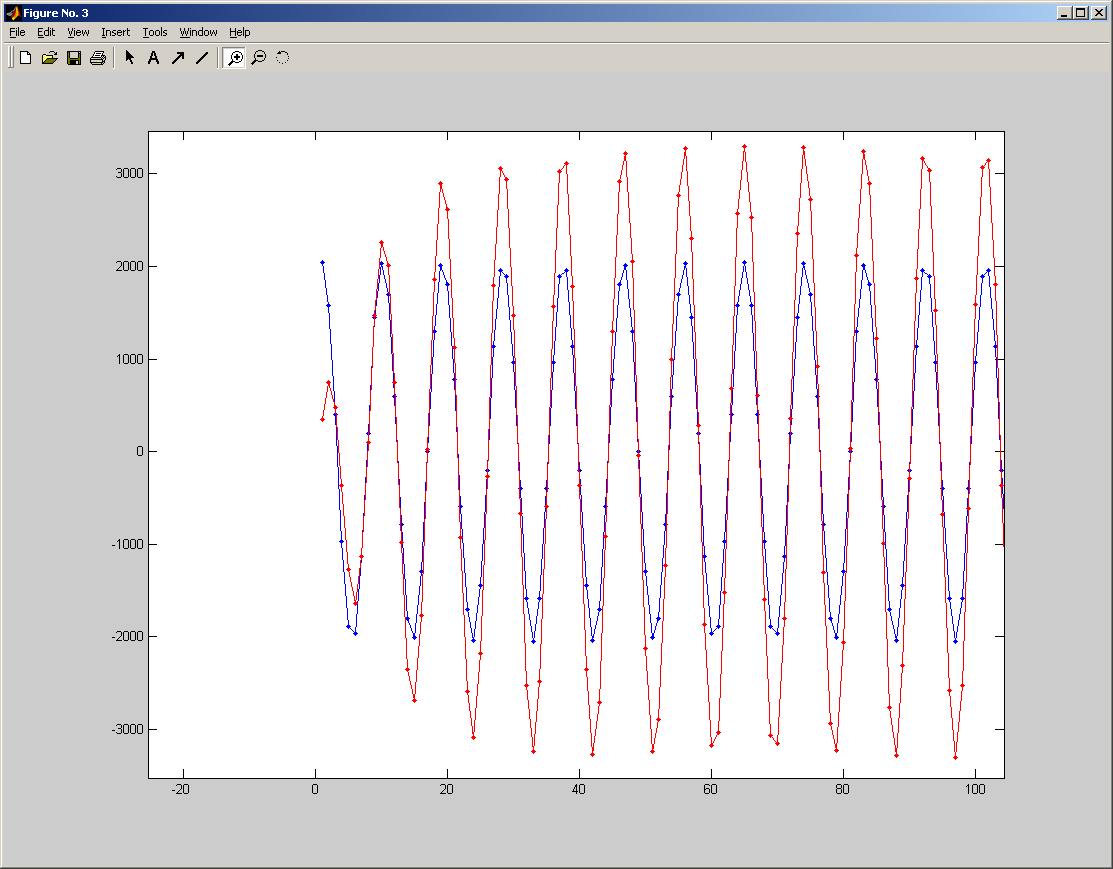

Gast #3069551
Diesen Vorgang habe ich schon durchgeführt. Folgendes Habe ich gemacht:
-Filterkoeffizienten per Matlab bestimmt.
-Koeffizienten von Dezimal in Dual Festkommazahl (Vektor 30 Bit)
umgerechnet
-Dual Festkommazahl wieder in Dezimal Kommazahl umgerechnet (abgerundete
Filterkoeffizienten)
Die abgerundeten Filterkoeffizienten habe ich in Matlab eingegeben und
geprüft ob der Filter stabil ist. Matlab liefert mir als Ergebnis das
der Filter Stabil ist. Trotzdem Funktioniert das leider nicht.
#3069603
>> Matlab liefert mir als Ergebnis das der Filter Stabil ist.
Wie macht es das, indem es die Pole mit den gerundeten Koeffizienten
berechnet? Du musst, wie schon gesagt, das Filter bitgenau simulieren.
Das geht in Matlab, indem Du die integer-Rechnung des FPGAs
nachvollziehst, mit allen Rundungen der Zwischenergebnisse.
Ausgangssignal ohne Eingangssignal kann Grenzzyklus sein,
wahrscheinlicher ist aber ein Implementierungsfehler ;-) .
Mit der richtigen Paarung der Pole und Nullen kannst Du die benötigte
Dynamik (Bitbreite) runterdrücken, auch gut zu simulieren.
mail mal die Filter.
Cheers
Detlef
Gast #3069630

Gast #3082874
Hallo Detlef,
ich erhalte für den oben genannten Filter von Matlab folgende
Koeffizienten:
G-Matrix (Gain Faktoren)
G1=0,170467974908347
G2=0,170467974908347
G3=1
SOS-Matrix
Filterkoeffizienten Sektion1
Zähler:      Nenner:
B1=1      A1=1
B2=0      A2=-1,38131865455268
B3=-1                   A3=0,788859239856839
Filterkoeffizienten Sektion2
Zähler      Nenner:
B4=1      A4=1
B5=0      A5=-0,983403466910449
B6=-1        A6=0,734577208191707
Die Nenner Koeffizienten werden alle noch mit -1 multipliziert. Das
bedeutet dass sich ihr Vorzeichen ändert. Das mit der Skalierung habe
ich noch nicht ganz verstanden. Soweit ich verstanden habe darf die
Gesamtverstärkung nicht größer als 1 werden. Falls ja wie kann das
realisiert werden.

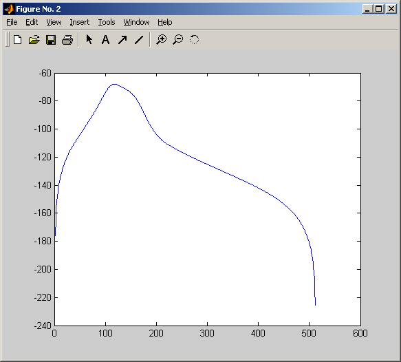

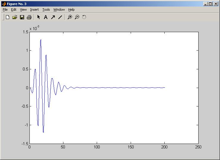

#3084083
Das Ding ist ein absolut gutmütiger Bandpass, Beträge der Pole sind
0.888 bzw. 0.857. Wenn die Beträge 0.99 wären könnte das schwierig
werden, aber die Pole sind Lichtjahre vom Einheitskreis weg.
Frequenzgang.jpg zeigt den Frequenzgang des Filters. Dann habe ich mal
grob auf 13Bit quantisiert, siehe angehängtes script, freqdiff ist die
Differenz des quantisierten zum nicht-quantisierten, -60dB Unterschied.
impulsdiff.jpg ist der Unterschied in den Impulsantworten, alles gut.
Das Ding kannst Du gut in integer rechnen, da oszilliert nix, bei Dir
steckt noch ein Fehler in der Implementierung.
Nein, A(1) sowieso nicht und wenn die A(2) A(3) das Vorzeichen wechseln
wirds instabil.
Vllt. liegen Deine Probleme daran?
Cheers
Detlef

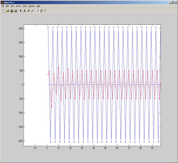

Gast #3084168
Hallo Detlef,
danke für deine Schnelle Antwort. Ich denke auch dass es ein
Implementierungsfehler sein müsste. Ich habe mich falsch ausgedrückt

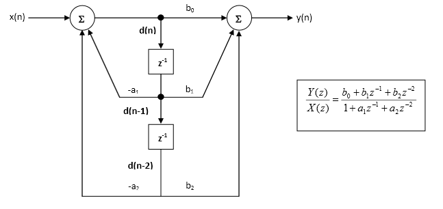

bezüglich des Vorzeichenwechsels. A0 ist in dieser Form immer 1. Im
Anhang findest du die dazugehörige Filterstruktur einer Sektion. Wie du
sehen kannst, findet bei  A1 und A2 noch ein Vorzeichenwechsel statt.
Vielleicht liegt da ja mein Verständnisproblem. Bin gerade dabei mich im
Bereich der Skalierung der Koeffizienten und Eingangsdaten einzulesen.
Weiß aber noch nicht genau wie das funktionieren soll. Soweit ich jetzt
weiß verhindert die Skalierung einen unerwünschten Overflow. Allerdings
müssen hier gescheite Skalierungsfaktoren gewählt werden. Da ich noch
ein Anfänger in diesem Bereich bin komm ich nur schleppend voran.
Deshalb freue ich mich für jeden kleinen Denkansatz.
#3084223
Ja, für diese Struktur nimmst Du die Koeffs. wie sie sind, nix
Vorzeichenwechsel. Ist der Klassiker für digitale Filter.

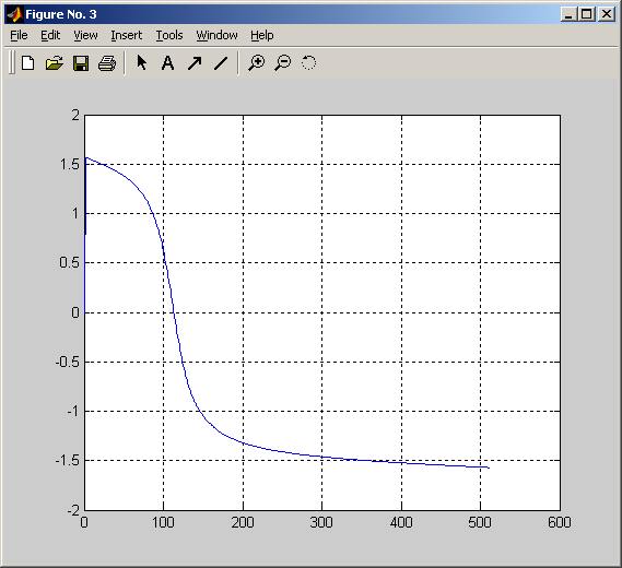

Ich brauchte Spass und habe das erste Teilsystem
G1=0.170467974908347;
fb1=[1 0 -1];
fa1=[1 -1.38131865455268 0.788859239856839];
mal in integer gerechnet, C-Code angehängt.
freq1 und freq2 zeigen Amplitudengang und Phasengang des Systems, mit
Matlab berechnet. Die Eingangs/Ausgangssignale habe ich mit C berechnet
und mit Matlab angezeigt.
Bei der Resonanzfrequenz 112/512 ( 1 entspricht Nyquist Frequenz)
erwarte ich +4dB ~ Faktor 1.6 und 0 Grad Phasenverschiebung, passt,
siehe Bild freq3
Bei Nyquist/2 erwarte ich ca. -11dB ~ 0.28 und Phasenverschiebung von
fast -pi, passt, siehe Bild freq4.
Das funzt gut so, mach das so mal aufm FPGA!
Cheers
Detlef
