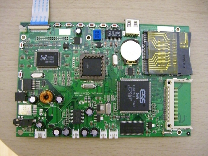

Hallo Leute,
ich habe einen Bilderrahmen der keinen digitalen & keinen analogen
Eingang auf dem Board hat. Er unterstützt lediglich Speicherkarten sowie
USB Sticks.
Die Frage ist habe ich überhaupt eine Chance einen AV Eingang mit dem
Board zu verbinden.
DAs Board selber hat keine Hersteller Angaben. Doch die Chips die drauf
sind haben welche.
DA ist also ein RTD2023 (der unmittelbar an dem Ausgang des Boardes
sitzt, ich nehme an dieser Chip erzeugt das Ausgangssignal)
Wenn es möglich wäre diesen Chip mit einem analogem Signal zu füttern,
was müsste ich sonst tun, damit er auch das Signal an das LCD Panel
(Sharp - LQ080V3DG01) weitergibt.
Das Ziel ist den Chinch Ausgang des RPi auf das Panel zu übertragen.
PS: Es gibt für dieses LCD Panel schon fertige Boards die den AV Eingang
haben, aber ich habe auf meine Anfragen noch keine Antwort bekommen.
Es wäre einfach Schade der Bilderrahmen liegt bloß rum, und ich denke so
ein kleines Project wäre ein guter Einstieg mit dem RPi.
FReue mich auf eure Antworten.
Wenn Fragen zum Board sind, kann ich auch Fotos machen.

mach mal Fotos. Habe ich das richtig verstanden dass der RTD2023 auf dem
Board ist oder willst du den reinbasteln? Ersteres wäre etwas komisch
aber kann schon sein. Ansonsnten reinbasteln müsste auch gehen. Du musst
halt direkt an die LVDS Schnittstelle des TFT Panels.

Also das Ziel ist ein analoges Signal für das Board verständlich zu
machen. Leider kenne ich mich mit den darauf befestigten Chips nicht
aus, aber ich das Gefühl es müsste gehen vor allem interessieren mich
die Öffnungen oberhalb des RTD2023. Vielleicht sind die auch dafür
gedacht "weiteres" anzuschließen.

Wenn du Glück hast, hat das Panel einen digital RGB oder LVDS Eingang.
Auf dem Foto kann man es nicht sicher erkennen, aber ich vermute es ist
digital RGB. Also pro Farbe mehrere Leitungen + Sync und Clock.
Da kann man relative einfach die HDMI Schnittstelle des Raspberry PI
anschließen.
Hier http://f3.webmart.de/f.cfm?id=1663923&r=threadview&t=3958049&pg=1
geht es um was ähnliches.
Wenn du ein Datenblatt zu dem Display hast oder findest wird's einfach:
Digital RGB: TMDS Receiver wie z.B. TFP403 übersetzt direkt zu digital
RGB, ggf. ist ein EEPROM für die EDID Daten nötig.
LVDS: Eigentlich genau wie digital RGB aber mit zusätzlichem LVDS
transmitter

Das Panel hat eine Parallel-RGB-Schnittstelle, die von mir erwähnte
Lösung setzt HDMI/DVI auf Parallel-RGB um, das passt.
Allerdings muss noch ein EDID-EEPROM mit sinnvollem Inhalt gefüllt
werden, und das den Kram ansteuernde Gerät muss in der Lage sein, ein
HDMI/DVI-Gerät mit der vom Display vorgegebenen Auflösung anzusteuern.
Das sollte aber kein Problem sein, da das Display ein
Standard-VGA-Display ist (640x480).
Die Angelegenheit mit dem EEPROM wird auf der Harbaum-Seite auch
angesprochen, also ist auch das kein unlösbares Hindernis.
