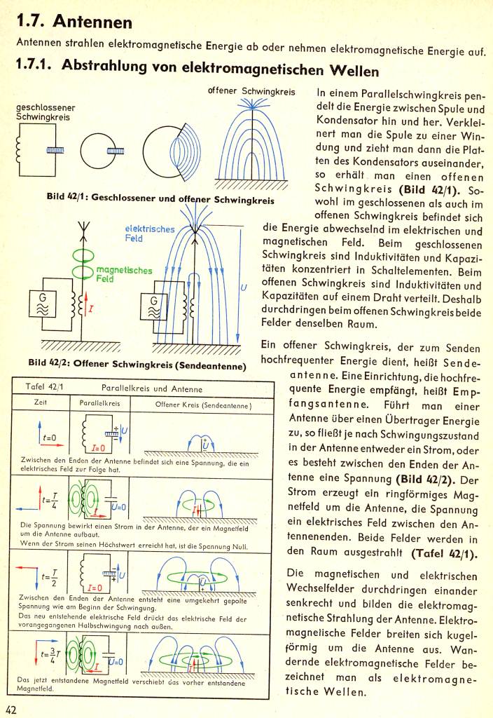

von Reinhard #. (gruebler)
Frank schrieb:
> Ich kann mir das irgendwie 3D nicht vorstellen.
siehe Anhang

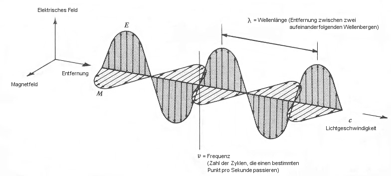

von Frank (Gast)
Reinhard ## schrieb:
> siehe Anhang
Wieso kann ich sagen die z Richtung ist das elektrische Feld und die y
Richtung ist das magnetische Feld?

von Frank (Gast)
Wieso ist eigentlich im Bild das Signal nur horizontal oder vertikal
verbreitet?
Können nicht alle Winkel auftreten?
von Karl H. (kbuchegg)
Frank
Dein Hauptproblem ist, dass du das alles zu 'wörtlich' nimmst.
Auch eine Lichwelle hat nicht eine komponente die exakt waagrecht liegt
und eine die senkrecht liegt.
Der entscheidende Punkt ist, dass die beiden Komponenten senkrecht
aufeinander stehen. Verdreht kann das ganze Gebilde selbstverständlich
um jeden beliebigen Winkel sein.
Auch darfst du dir nicht vorstellen, dass da jetzt ein Teilchen
irgendwie hin und her Schwingen würde. Die Kurven beschreiben die
zeitliche Entwicklung eines Messwertes, die ein Messgerät wahnehmen
kann.
Du darfst damit keine physikalische Vorstellung verbinden, was da genau
schwingt.
Insofern ist das ein bischen anders, als bei einer Feder, die du
auslenkst und schwingen lässt und deren Spitze auf einem vorbeigeführten
Papier eine Kurve hinterlässt. Da gibt es ein anschauliches
physikalisches Modell dazu.
Vielleiche hilft das weiter?
von Michael K. (Gast)
> verbreitet?
Können schon. Das dazu passende Stichwort: Polarisation.
Durch die Anordnung des Sendedipols
ist die Welle horizontal oder vertikal Polarisiert.
Licht ist, wie Karl Heinz schon gesagt hat,
in allen Winkeln vorhanden.
Das ist da sehr gut erklärt finde ich. Jedoch kann ich ein paar Schritte
nicht ganz nachvollziehen, ich werd mich aber zuerst mit der
Wellengleichung befassen.
