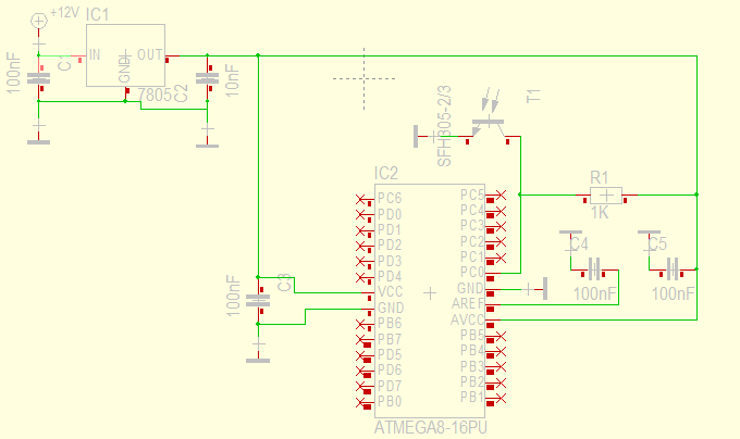

OP #2898320
Ok,
also ich habe jetzt mal einen Schaltplan hierzu erstellt. Wäre toll wenn
da mal jedem kurz drüber guckt. Ist ja Kurz gehalten.
Dann würde ich gerne wissen wie ich R1 berechnen kann? Es wurde ja
bereits erwähnt das der vorher errechnet wird etc. pp.
Der Wert alleine bringt mir zwar zu meinem vorhaben was, aber ich würde
gerne wissen wie ich diesen berechnen kann damit ich das vll. auch
später noch verwenden kann. :)
Ich danke euch schonmal.
Gast #2898340
die Helligkeitsauswertung wird doch über eine Spannungsmessung an einem
Spannungsteiler aus Widerstand und Fototransistor heruntergebrochen.
Schau ins Datenblatt vom ATMEGA, welche Spannungen er sinnvoll messen
kann und rechne dir aus, wie der Widerstand vom R und vom Transistor
sein muss/darf, damit du genau diese Spannung auch zwischen den beiden
erzeugst.
Als Ub darfst du ruhig 5 V annehmen. Das sich einstellende
Spannungsverhältnis ist Gesamtspannung zu Gesamtwiderstand wie
Teilspannung zu Teilwiderstand.
Hiermit und mit dem Datenblatt zum Fototransistor kannst du den R
ausrechnen
lg goldkristall
