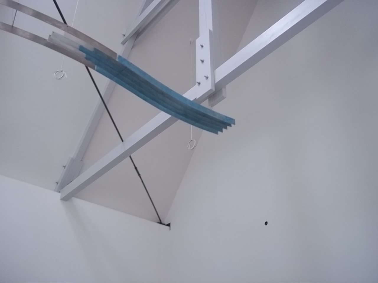

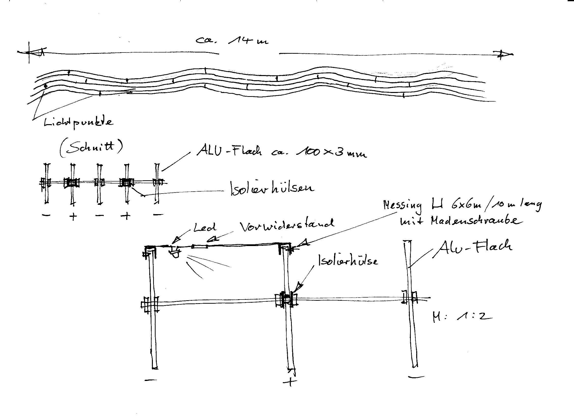

von Bernd F. (metallfunk)
Das wird das blaue Band.
( Symbolisiert den Rhein und hängt im " Haus am Strom")
Gesamtlänge 13 Meter.
Ein wenig Licht tut gut, deswegen will ich da ca. 100 Led ein-
bauen.
Um das einfach zu gestalten, möchte ich die Lamellen wechsel-
weise polarisieren.
Die Leds werden aus bedrahteten Bauteilen an kleine Messing-
U- Profile gelötet und angeschraubt.
Aber: Das soll dimmbar werden. ( Mit geignetem Vorschaltgerät
auch kein Problem)
Könnten die großen Leiterlängen ( 13 Meter ) ein Problem
werden.( Störstrahlungen? )
Grüße Bernd
von Reinhard #. (gruebler)
Bernd Funk schrieb:
> Könnten die großen Leiterlängen ein Problem werden.
Nimm halt eine niedrige PWM-Frequenz oder
stetigen Gleichstrom.
Die Alubleche würde ich durch transparent blau
Kunststoff (Acrylglas oder dicke Folie) ersetzten.
Sonst sieht man das Blaue nur wenn man unmittelbar
unter dem Band steht.

von Kevin K. (nemon) Benutzerseite
Bau dir doch besser eine geschaltete Konstantstromquelle, die mit ihren
200kHz auf der Wandlerplatine arbeitet, aber an dem Stecker zu den LEDs
eine Gleichspannung ausgibt.

von Winfried J. (Firma: Nisch-Aufzüge) (winne) Benutzerseite
naja ich seh Halt folgende Probleme
1. Abstrahlwinkel der LED
2.hoher Strom bei niedriger Spannung durch reine Parallelschaltung
3. darausresultierend hohe verlustleisungung an den R
Besser wäre zwischen die Stromschienen nur jeweils 10-20 LED Ohne R's
(aus der gleichen Charge je mehr desto besser) und davon 5-10 Pakete in
Serie, das gibt eine relativ gleichmäßige Flusspannung zwischen den
einzelnen Schienen und eine höhere Betriebsspannug, daraus resultiernd
geringerer Strom, weniger Verlustleistung. Dazu die schon empfohlenen
feinstufig geschaltete Konstanstromquelle und auch das EMV_Problem
sollte dir Schnurz sein können denn es gibt keines. Das ganze natürlich
über einen Schutzkleispannungstransformator gespeist, kein
Schaltnetteil, dann ist auch auch den Elektrovorschriften (VDE) Genüge
getan.  ;)
Gruß Winne
von Falk B. (falk)
@  Bernd Funk (metallfunk)
>bauen.
Was für LEDs?
Hä? Also 5mm LEDs. Das sind FUNZELN, damit kann man bestenfalls an einer
Jahrmarktbude die Konturen beleuchten.
>auch kein Problem)
Kommt immer auf die Quelle an.
Wenn es eh nur kleine 5mm LEDs sind, nimm lineare
Konstantstromquellen ala LM317 oder so. Das ist am störärmsten.
Sollen alle 100 verschieden gedimmt werden oder nur alle global? Oder
doch alle einzeln steuerbar und dann mit Lichtmustern? Dann wäre etwas
verteilte Intelligenz ganz brauchbar, wenn gleich nicht zwingend.
Kleiner Mikrocontroller mit TLC5922 & Co.
von Falk B. (falk)
@  Winfried J. (Firma: Nisch-Aufzüge) (winne)
Muss sich der Künstler drum kümmern.
Wir reden nicht über kA in der Elektrolysehalle sondern wahrscheinlich
von 100x20mA, mach sagenhafte 2A. Mein Gott!
Mag sein, aber man sollte dennoch die einzelnen Stränge über Widerstände
oder Konstantstromquellen symetrieren. Siehe LED.
Woher weißt du das? "feinstufig geschaltete Konstanstromquelle" ist ein
Kunstwort ohne praktische Bedeutung.
> Das ganze natürlich
>getan.  ;)
Ach ja, Schaltnetzteile können das nicht? Wäre mir neu.
ja
Das halte ich für deutlich zuwenig auf 13m Länge, selbst bei besten
Wirkungsgrad
bei genügend einzeldioden dürfte sich das er übriegen ansonsten hast du
recht  jedoch sollten die Balancewiderstäde möglichst niederohmig sein
ich meine wirklich eine Konstantstromquelle mit schaltbaren
Wiederständen
>> Das ganze natürlich
>>getan.  ;)
Eventuell schon aber das hat zwei haken Schutztrennung muss das
Schaltnetzteil gewährleisten, und das EMV problem komt wieder um die
Ecke.
