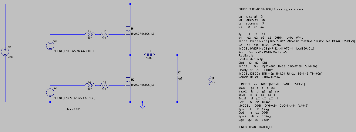

ich würde gerne ein PSpice-Modell für einen n-Kanal-MOSFET in LTspice
einbinden.
Habe den Code des Modells von der Herstellerseite kopiert...:
http://www.infineon.com/dgdl/CoolMOS_simplified_Spice_models_C6E6CFD2_?folderId=db3a304333b8a7ca0133c6bec0956188&fileId=db3a304335f1f4b601360cb04a4e1385
...und als Text in den 'Schematics' eingefügt. Im 'Component Attribute
Editor' habe ich "Prefix: X" und "Value: IPW60R041C6_L0" (Name des
MOSFETs) eingetragen. Dann habe ich in der Symbol-Datei (nmos.asy) die
Label-Namen von 1, 2 und 3 zu drain, gate und source geändert.
Wenn ich die Simulation starte, spuckt er mir den
Time-step-too-small-Error aus:
Analysis: Time step too small; time = 7.56836e-008, timestep =
1.25e-019: trouble with node "m1:s1"
Muss ich irgendwas im Code, der Syntax, den Einstellungen ändern, damit
das neue Bauteil-Modell richtig eingebunden wird? Danke für die Hilfe.
Hier der Code:

#2897990
> (Name des MOSFETs) eingetragen.
An der Stelle ist man schon fertig. In die Pins des Symbol wird da gar
nichts geändert. Hau die Mosfets wieder weg.
1. Platziere ein NMOS.
2. Ändere Value zu IPW60R041C6_L0
3. Ctrl rechte Maustaste auf das platzierte Symbol und ändere den Prefix
zu
Prefix:X
4. .include mein_modell_file
Wenn du den .asc-File anhängst, dann probiere ich mal die Konvergenz zu
verbessern.

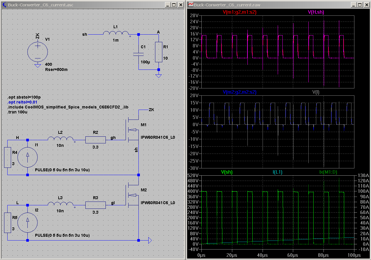

#2899740
Hallo Alex,
bei mir läuft die Simulation durch. Setze mal bitte die SPICE-Settings
zurück.
Control Panel -> SPICE -> Reset to Default Values
Allerdings gibt es ungesunde Schwingungen bei Vgs wegen den
Zuleitungsinduktivitäten im Modell. Wenn man die durch V-Quellen
ersetzt, dann sind die weg. OK, vielleicht wäre das zu optimistisch,
aber in den meisten Modellen sind die auch nicht drin.
VLg     gate  g1    5n
VLd     drain d1    3n
VLs     source s1   5n
Mit dem folgenden Kommando kannst du die Simulationsgeschwindigkeit
verdoppeln.
.options gmin=1e-10 abstol=1e-10 reltol=0.003
Helmut

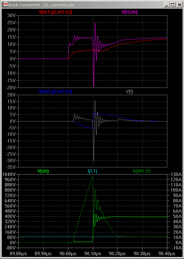

Gast #2901139
Das war der entscheidende Tip für eine erfolgreiche Simulation. Thanks!
(jetzt funktioniert auch der .SUBCKT Befehl)
Allerdings...
mit (V-Quellen):
Helmut S. schrieb:
> VLg     gate  g1    5n
> VLd     drain d1    3n
> VLs     source s1   5n
simuliert der mir eine Reverse-Recovery-Rückstromspitze von I_rrm=400A,
was ich ja schon für sehr unwahrscheinlich halte.
Wenn die Zuleitungsinduktivitäten normal berücksichtigt werden:
> Lg     gate  g1    5n
> Ld     drain d1    3n
> Ls     source s1   5n
wird I_rrm "nur noch" zu 100A simuliert...
Wenn ich die Induktivitäten zu fast 0 verkleinere, erhalte ich die
gleichen Ergebnisse, wie oben mit V-Quellen.
Also falls da noch jemand Ideen hat. Ich lasse mich gerne belehren.

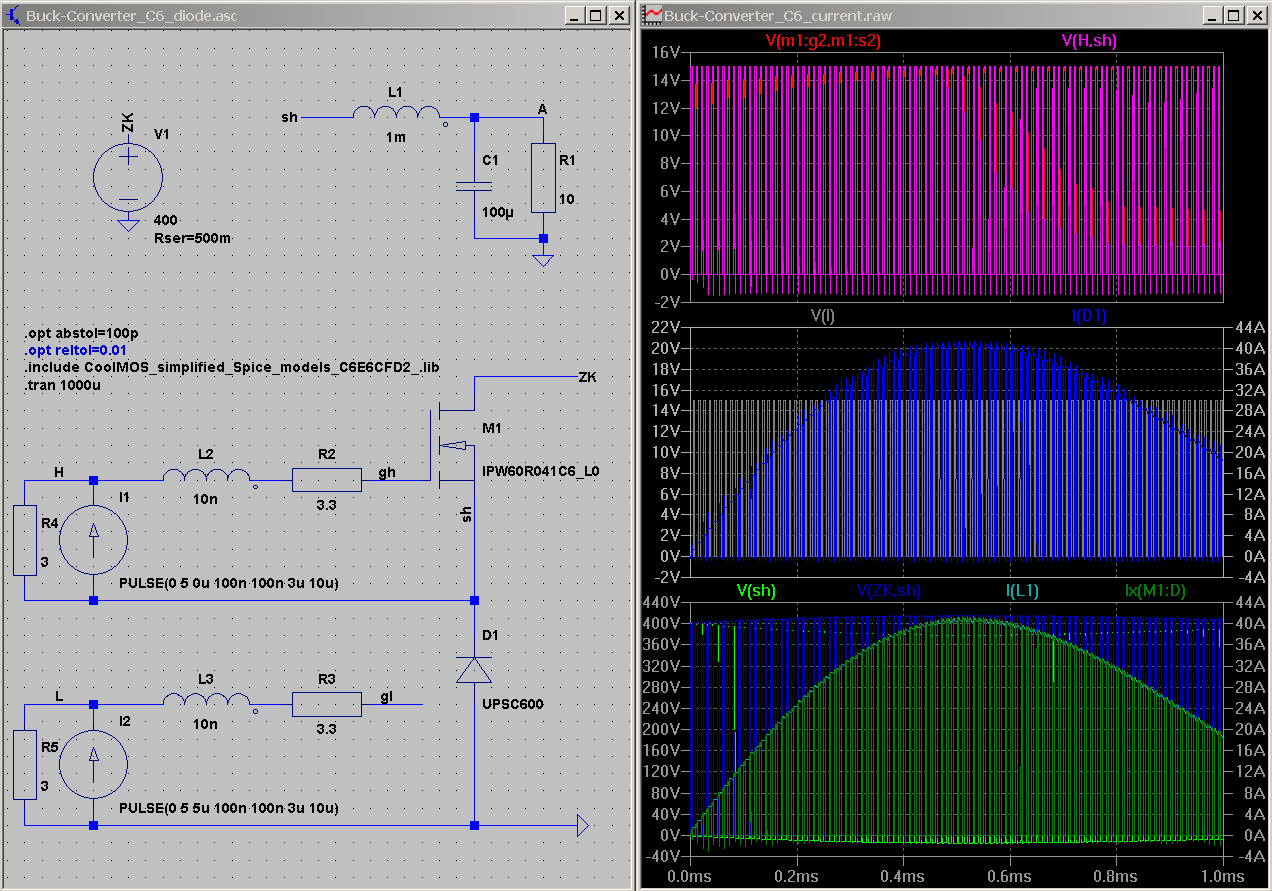

Gast #2901631
Ich habe die Option abstol auf 100p gesetzt. Das ändert aber nix, außer
das LTSpice sich nicht abmühen muß, die Konvergenz ins Extrem zu
treiben.
Auch habe ich, was meiner Meinung nach das Verständnis fördert, die
Ansteuerung durch eine Stromquelle ersetzt - 5A bei 3Ohm -> statisch
15V.
Der Vergleich der internen V(m2:g2,m2:s2) zur externen V(l)
Gate-Sourcespannung zeigt dann auch das Grundproblem deutlicher:
a) das Gate kann nicht schnell genug umgeladen werden um die durch
   die Millerkapazität verursachte Rückwirkung zu kompensieren und
b) die Reversdiode ist nicht schnell genug,
um ein gleichzeitiges Leiten beider Transistoren auszuschließen.
Nun kann man natürlich darüber diskutieren, ob das Modell die einzelnen
Parameter richtig wiedergibt.
Meiner Meinung nach ist es jedoch recht realistisch ausgelegt. z.B
erfolgt der Stromanstieg von 0->120A bei negativer Ugs innerhalb von
~80ns, was deutlich unter der im DB angegebenen trr=950ns liegt.
Was spricht also dagegen, die Low-Side durch eine schnelle Diode zu
ersetzen und auf die, in diesem Fall, eher kontraproduktive Ansteuerung
zu verzichten?
