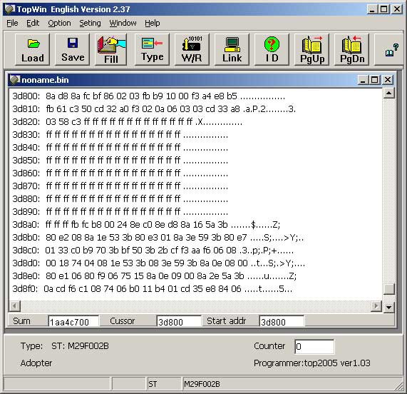

Ich bin jetzt mit meinem TOP2005 Programmer auf WIN-XP umgestiegen.
Die mir bekannte letzte Version 2.37 habe ich installiert.
Schon bei der Installation fiel mir ein kritzliche Schrift auf.
Wie im Bild ersichtlich, hat sich aber in der .bin Darstellung eine
Proportional-Schrift installiert.
Also nicht mehr so schön die Spalten untereinander.
Hat das auch noch jemand und wie kann man eine Nicht-Proportionalschrift
installieren?

Möglicherweise ist die Schrift, die der Programmierer beim Entwurf
dieses Programms verwendet hat, auf deinem Rechner nicht zu finden.
Das Betriebssystem hat nun die Möglichkeit nichts anzuzeigen oder einen
Standart-Font zu verwenden. Die am Häufigsten verwendeten Fonts sind
aber proportional und nicht von fester Breite.
Es gibt also für dieses Problem nur drei Lösungsmöglichkeiten:
1. Du schaust in die "Einstellungen", ob sich da nicht ein anderer Font
   einstellen lässt.
2. Du fragst beim Herstelle nach welchen Font Du benötigst und besorgst
   ihn Dir.
3. Du löscht das Programm von der Platte. Mit so 'ner Schrift kann man
   einen Brief schreiben aber nicht in einer tabellarischen Aufstellung
   arbeiten. Wäre aber 'ne gute Möglichkeit, die Wirksamkeit deines
   bevorzugten Kopfschmerzmittels zu testen.

Nützt wenig! Unter W98 sieht alles prima aus.
Ich habe es auch im W98-Modus gestartet, da wird leider der Programmer
nicht erkannt.

Kriegt man raus, was es für eine Schrift ist? Gibt es Standardschriften
die bei einer Installation genommen werden?
Ich werde es mal probieren mit der Kopie von W98.
Eigentlich nur die Nicht-True-Type und Courier New.

Ich habe noch einmal eine Runde gemacht.
Bei zwei weiteren XP ist alles richtig!
Von W98 und einem minimal-XP habe ich alle noch nicht vorhandenen
Schriften installiert.
In der Sprach- und Regionaleinstellung habe ich die möglichen Varianten
auch getestet.
Und dazu noch Programmversionen bis zur 3.x .., 10.x .
Überall diese krakelige Schrift schon bei der Installation.
Installiert wird es mit dem WISE. In den entpackten Dateien habe ich
keinen Hinweis auf Schriftarten gefunden.
Installiert ist Office2003 und LibreOffice.
Eigentlich kommt ja nur Courier oder System mit festem Zeichenabstand in
Frage.
Nach der nächsten Datensicherung werde ich mal sämtliche Schriften
rausschmeißen und von einem anderem XP die Schriften installieren.
