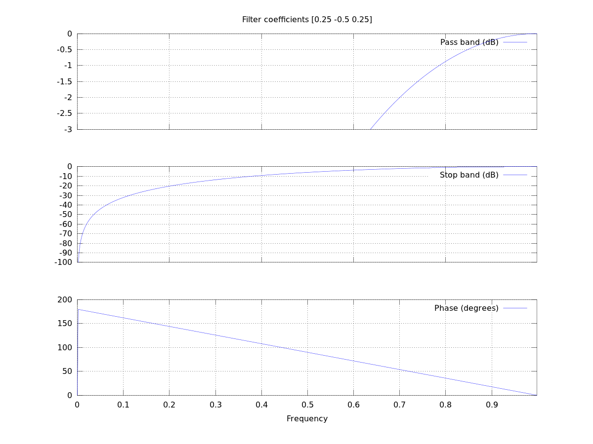

Ein einfacher Tiefpass 2. Ord kann in der Z-Transformation so ähnlich
aussehen: 0.25 + 0.5*Z^-1 + 0.25*Z^-2
Und wie sieht jetzt die Z-Transformierte eines vergleichbaren Hochpasses
aus?

Vielen Dank euch beiden.
Mit der Bilineartransformation muss ich mich dann mal auseinander
setzen.
@ Markus:
Deine Antwort hat mir sehr geholfen!
Daran kann man nämlich sehen, dass ein Hochpass, ein mit einer
Cosinus-Funktion gefalteter Tiefpass ist.
Dieses Falten mit einem Cos() bedeutet nämlich praktisch die
Vorzeichenumkehr jedes 2. Wertes in der Impulsantwort des TP.
(sollte da was falsch dran sein, bitte anmerken)
Andreas
ja logo...
die koeffizienten sollten beim hochpass zu 0 summieren, damit er keine
gleichspannung durchlässt.
Genauso wie beim Tiefpass die Koeffizienten zu 1 summieren.
Das ist doch schonmal ein schönes erstes Kriterium :)
