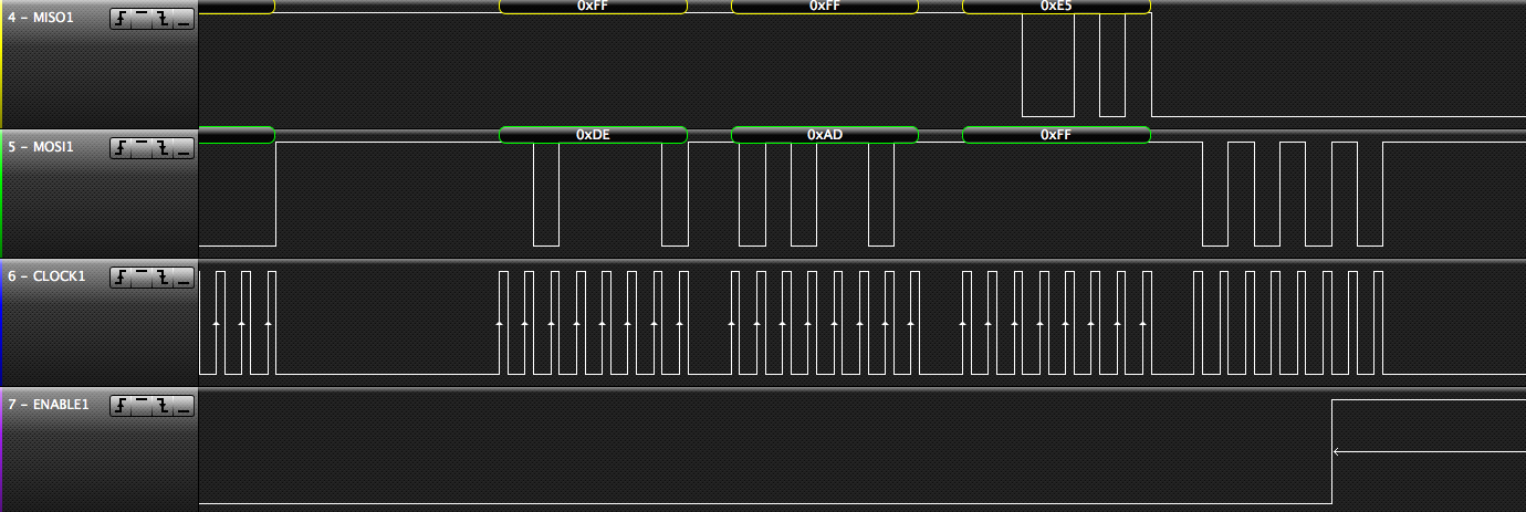

AVR-M168A: USART im SPI modus parallell zu SPI zieht CS zu früh hoch
OP #2898104
Hallo!
Habe da eine seltsame Beobachtung bei einem Projekt von mir, bei dem ich
SPI und USART im SPI modus verwende und zwischen diesen Daten
transferiere (und das interleaved). (Vom Prinzip eine kleiner
"Flight-recorder" der alle CAN Nachrichten auf SD karte schreibt - und
das bei möglichst hoher CAN Busrate...)
Das Problem ist das, wenn ich nach dem mehrfach "interleaved" Transfer
(Sprich Byte von SPi lesen und auf SPIUART ausgeben, nächstes byte auf
SPI anfordern, SPIUART Resultat lesen) ich dann etwas später daten
wieder am usart "klassisch-synchron" lese und dann CS hoch ziehe, die
clock noch tickt und es geht CS schon hoch! Siehe auch angefügten
screenshot...

man sieht hier schon das Problem wo ich den _delay_us(1) eingebaut (und
auskommentiert) habe.
(das gleiche tritt auch mit 0xff statt 0xaa auf)
Mir fällt als Workaround alleine dieses _delay_us(1); ein, aber mir wäre
lieber ich würde verstehen, warum es eigentlich passiert und was ich
falsch mache?

Martin Sperl schrieb:
> while(uspi_putc(0xaa)==0) ;
>         /* wait some time - for some reason the next happens too quick before
the data is out*/
>         //_delay_us(1);
>         /* and now pull line high */
>         SET(MMC_CS);
Du schreibst die Daten in Wirklichkeit in ein Schattenregister. Das
UDREx-Bit wird gesetzt, wenn das Schattenregister in das eigentliche
Schieberegister rüberkopiert ist. Da ist es klar, dass das CS "zu früh
kommt". Du müsstest eher auf "Receive Ready" warten.
Es macht da übrigens keinen Unterschied, ob schon Daten im
Schieberegister sind oder ob gerade erst neue aus dem Schattenregister
reinkopiert werden. Das Schattenregister ist immer zuerst geleert, bevor
auch ein Bit rausgeschoben ist.
mfg mf
OP #2898151
Also ich habe es auch schon mit:
while( !( UCSR0A & (1<<UDRE0) ) ) { ; }
probiert und dann passt es mit der CS Flanke zum "richtigen" Zeitpunkt.
Allerdings macht das Ding dann andere Probleme mit der SD Karte...
Aber gut - vermutlich ist das wirklich der "richtige" Code für die
Kommunikation - das mit der SD Karte muß ich selber klären...
Danke, Martin
