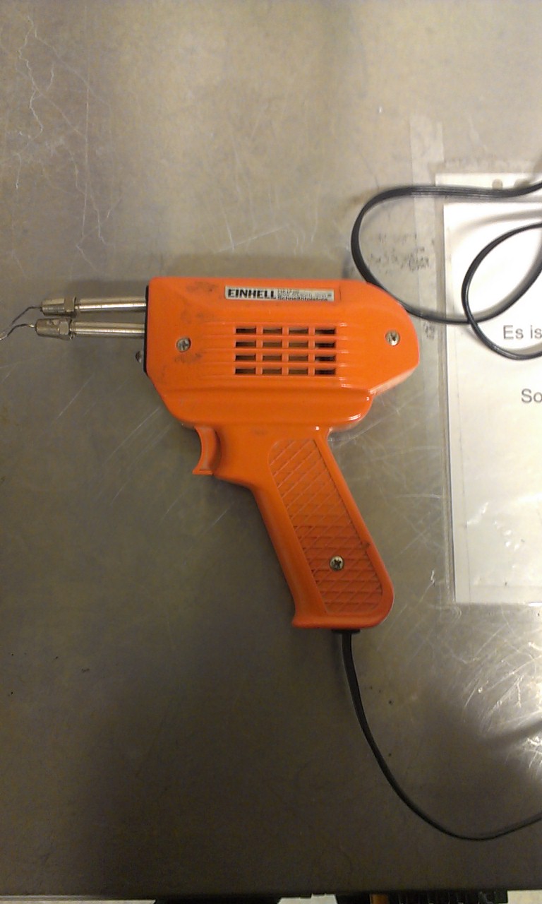

Hi zusammen,
Bin absolut neu auf dem Gebiet und da die Strombuchse meines Netbooks
kaputt ist und es auf eBay eine neue fur nen Apple und ein Ei gab wollte
ich es versuchen.
In YouTube sah das alles recht easy  aus. Den Lötkolben erhitzen mit
entlötlitze Verbinden und ab ist das Ding. Leider sieht zumindest bei
mir die Praxis deutlich schlechter aus. Die Kontakte schmelzen einfach
nicht. Der Kolben wird richtig warm zumindest kann ich die Entlötlitze
nicht mit den Fingern festhalten aber es geht nicht ab.
Hat einer einen Rat.
Das ist kein Lötkolben sondern eine Lötpistole und die ist für sowas zu
100% ungeeignet. Zudem kommt, dass inzwischen nur noch bleifreie Lote
zum Einsatz kommen und da sollte man 320°C bis 340°C haben um vernünftig
löten zu können. Da nützt dir eine Billig-Lötpistole zum sauberen
Trennen von Seilen absolut nichts. Da brauchst du schon einen
vernünftigen Lötkolben, nein auch keinen für 20€.

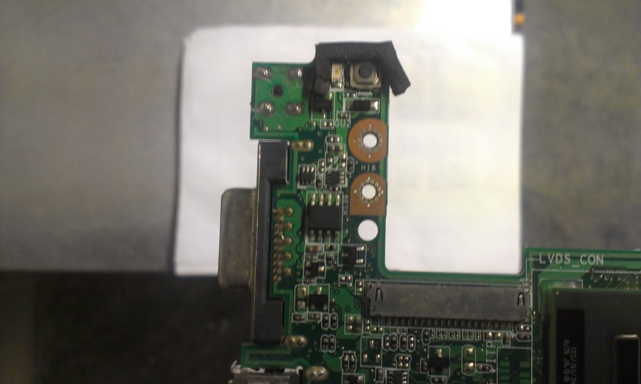

mit diesem Spielzeug von Lötpistole wirst Du kein Glück haben. Die
Leiterplatte ist sicher mehrlagig, mit kontaktierten Innenlagen. Diese
leiten die Wärme von der Lötstelle großflächig ab.
Du brauchst einen leistungsfähigen Lötkolben, am besten
temperaturgeregelt. Zusätzlich kann man die Umgebung der Lötstelle mit
der gebotenen Vorsicht vorwärmen.
Insgesamt ist dies kein Projekt, um die allerersten Löterfahrungen zu
sammeln. Lass Dir lieber von jemandem mit Erfahrung helfen, sonst ist
Dein Eee schnell Geschichte.

Wenn es das ding daoben links ist mit den Kratzern.
Dann kann ich dir sagen so geht das nciht.
Ich würde des ding einfach zerstören damit die vier Pins von einander
unabhängig sind.
ich sprech aus erfahrung des ist immer ein Drama alle vier lötstteln
komplett frei von Lötzinn zubekommen. Du bräuchtest ehr was das Zinn
aufsaugt. sonst kannst es so vergessen wie du es anscheinend versucht
hast.
Also wie schon oben von mir erwähnt die Buchse mit einem Seitenschneider
bzw. ein anderes Werkzeug mit dem du arbeiten kannst, eben soweit
zerstören damit die Pins voneinander unabhängig von einander sich
bewegen lassen.
Dann machst du auf jede lötstelle einen Haufen Lötzeinn drauf und dann
versuchst du nochmal mit deinme Dingsdabumsda die Stelle warm zukriegen.
Dann wenn das Zinn irgendwie weng weich wird dann von der anderen Seite
mit einer Zange oder Pinzette den Pin rausziehen.
Des sollte gehen.

Hi zusammen,
wow das ging ja ganz schnell und auch noch sehr informativ. So wie ich
es verstanden habe ist meine Lötpistole dafür unter anderem nicht
geeignet richtig???
Ich plane das zu kaufen.
http://m.kleinanzeigen.ebay.de/s-anzeige/2-er-loetkolbenset-im-koffer/79372251.
Besser???
Soll ich wirklich mit roher Gewalt da ran? Dadurch breche ich doch
sicher das Board mit ab.
In YouTube sah das echt so easy aus. Heiß machen und ab ist das Ding.
Ist der oben beschriebene Lötkolben besser also es sind ja gleich zwei.
Bisher habe ich 6.20 € investiert. Das Board ist sowieso kaputt in
aktuellem Zustand.
Danke und Gruß
Stefan
K. D. schrieb:
> Das ist kein Lötkolben sondern eine Lötpistole.
Sofern es sich dabei um ein 100W-Modell handelt, sollte der eigentlich
genügend Wärme einbringen. M.E. die einzige Anwendung, wo eine solche
Pistole noch Sinn macht. Fürs wiedereinlöten würde ich aber auch einen
normalen Niederspannungskolben mit Bleilot nehmen.

es bleibt nur noch zu sagen: nimm die buchse vorher auseinander, so dass
du nur noch einzelne metallfähnchen auf der oberseite hast, an denen
du beim auslöten einzeln ziehen kannst.

Ich behaupte einfach mal, wer es noch nicht gemacht hat, unterschätzt
die Wärmeabfuhr. Die Fahnen der Buchse gehen allesamt auf weitläufige
Flächen. Das merkt man an der Erwärmung der Umgebung.
Mit einem 80W JBC-Kolben hatte ich nicht die geringste Chance - egal mit
welcher Spitze. Was auf alle Fälle sehr gut funktioniert, ist
fokussierte Heißluft.
